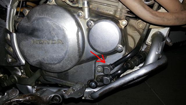

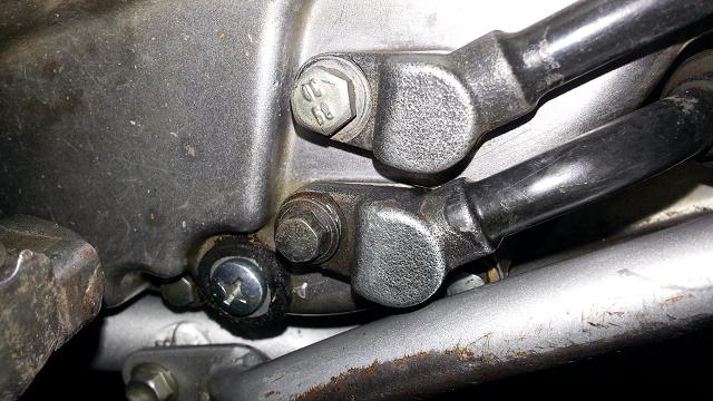

alekseyfromchel
сообщение 4.11.2014, 10:19
Сообщение #1364
Сообщений: 12
Регистрация: 24.10.2014
Мотоцикл: Honda xr 250-2 . 2007 г.в.
день добрый.
приобрел я свой мот около месяца назад и сейчас занимаюсь устранением различных проблем. ( опыт ремонта мото минус 100. учусь только sorry.gif )
одна из них: подтекает масло из маслопровода от двигателя в раму. в районе двигателя посажен на герметик похоже. оттуда и вытекает. течет бодренько - за день лужа накапала.
Вопрос : 1. сталкивался кто то с такой проблемой.
2. должна быть там прокладка или достаточно посадить на маслостойкий герметик?
p.s. стрелку не на том нарисовал. с нижнего капает.

i-denis
сообщение 4.11.2014, 13:26

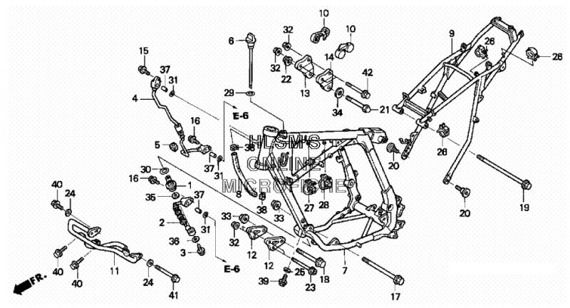

Сообщение #1369
Сообщений: 0
Мотоцикл: CRF250X 2005
Цитата(alekseyfromchel @ 4.11.2014, 11:19) *
день добрый.
А мануала почитать и микрофиши посмотреть религия не позволяет?
Там стоят резиновые уплотнительные кольца. С другой стороны магистрали такие же. И металлическая втулки. Если потекло, лучше поменять резинки со всех сторон комплектом
alekseyfromchel
сообщение 4.11.2014, 14:03
Сообщение #1370
Сообщений: 12
дело в том , что я в этом году впервые сел за руль 2х колесного траспортного средства ( то есть 32 года до этого я знать не знал что такое мото, разве что на картинках).
"микрофиши" - знакомое слово, где то встречал. blink.gif . обязательно постараюсь разобраться. два дня назад впервые в жизни поменял тормозную жидкость - а ты говоришь "микрофиши". тут лишение мотодевственности происходит yahoo.gif ....
ок. посмеялись.
я так понимаю порядок действий:
1. сливаю масло - все равно менять !
2. снимаю магистрали.
3. из "микрофишей" беру номера запчастей и заказываю/ищу в наличии
4. собираю все обратно
5. лью масло 10w40 как самое универсальное. (мотюль или лики молли )
p.s. мануал ( пдф файл ) распечатал кстати. лежит постоянно перед мною . только нету там ничего. любой серъезный пункт оканчивается словами - обратитесь к автор. центру...

i-denis
сообщение 4.11.2014, 14:14
Сообщение #1372
Сообщений: 0
Микрофиши - картинки с таблицами партномеров. Например megazip.ru открываешь Хонду ищешь свой мопед ищешь нужный раздел смотришь партномера и заказываешь. Для мелочевки удобен exist.ru или тот же мегазип. Заодно купи правильный болт родной с фланцем.
Можно масло не сливать - кладешь мот на левый бок и крутишь гайки.
Мануалов два типа есть - пользовательский и сервисмануал. Тебе нужен второй

теперь осталось понять правильно ли я понял эти фиши: мне нужна запчасть № 16 болт, 31 шайба , 37 - хрень какая то?
Di_2
сообщение 4.11.2014, 15:13
Сообщение #1374
Сообщений: 2666
Регистрация: 29.4.2008
Мотоцикл: Велосипед
37 - втулка (думаю при разборе увидишь, если не потеряли раньше)
Я бы ещё посмотрел на
http://www.megazip.ru/zapchasti-dlya-motoc...crankcase-cover
болт 25 и шайба 19.
Ну и маслофильтр заменить надо, раз уж масло менять будешь.
