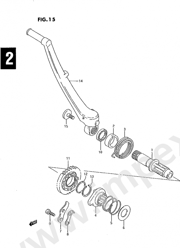

Цитата(garik49rus @ 25.1.2015, 4:33) *
Дядьки помогите! перебрал мотор без проблем, но вот стартер победить не могу! Как его сцуку натянуть то?
Собираешь как показано на картинке.
На валу(деталь 1) и на храповике (деталь 4), есть метки.
Их нужно будет совместить.
Далее весь этот бутерброд стараешься запихнуть в картер,прокручивая по часовой стрелке,
что бы язычок детали 4 зашел под деталь 7 (прикручена к картеру).
Когда упрешься, можешь натягивать пружину.
Вуаля, готово!

garik49rus
сообщение 29.1.2015, 4:01
Сообщение #2816
Сообщений: 245
Регистрация: 25.10.2014
Вставить ник Цитата Из: Магадан
Мотоцикл: Suzuki rmx250T 1996

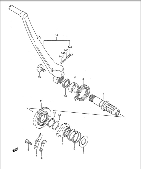

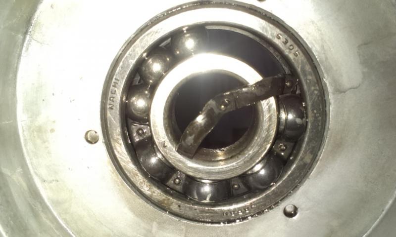

garik49rus
сообщение 31.1.2015, 7:25
Сообщение #2818
Сообщений: 245
Вобщем скинул крышку, снял вал и на шестерне 11 есть метка краской на храповике 4 нет как быть Прикрепленное изображение, вообщем там помудрил решил попробовать поставил крышку сцепления и хотел выключить передачу но уже не смог! Лапка в низ не идет, а вверх передача не фиксируется. Опять снял крышку ничего подозрительного, снял корзину сцепления Вал 28 как ему положенностоит на середине детали 9, но вниз он не идет все равно, кручу вал корзины и одновременно тяну лапку вверх зафиксировать передачу не получается. Снял вал 28 и рукой провернул копирный вал нашел нейтраль, но в таком положении (дет 9) не попадает в пазы (дет 21) и устанавливается на искосок. Может что то с вилками или с этим чертовым копирным валом случилось. Мог он провернуться? Прикрепленное изображение

dymarik
сообщение 31.1.2015, 10:56
Сообщение #2820
Сообщений: 623
Регистрация: 2.10.2011
Вставить ник Цитата Из: М.О. Серпухов
Мотоцикл: Djebel 250xc 2002г.в.=>RMX250S 1999г.в.=>Yamaha FZ6S 2007г.в.
Цитата(garik49rus @ 31.1.2015, 7:25) *
Посмотри как стоят детали 12, 13, 14. и правильно ли установлен сектор, деталь 15.
Тоже было подобное, после разборки.

Bic
сообщение 4.2.2015, 0:56
Сообщение #2822
Сообщений: 89
Регистрация: 14.11.2012
Вставить ник Цитата Из: Мурманская обл. Ревда
Мотоцикл: KTM SX
Цитата(garik49rus @ 31.1.2015, 8:25) *
В общем скинул крышку, снял вал и на шестерне 11 есть метка краской на храповике 4 нет как быть
Сходил в гараж, глянул свой вал от КХ, но он собран на стопорном
кольце. Не стал рабирать. Метка обычно с внутренней стороны храповика.
На RM и RMZ у меня были метки. А на RMZ неправильно собрал кик

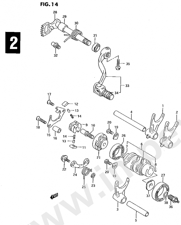

и пружину запорол. Пришлось новую заказывать.
И на RM тоже по первому разу собирал неправильно детали 11 и 12,
оказались проточкой наружу. Переключение не работало.
Пересобрал, всё гуд.
