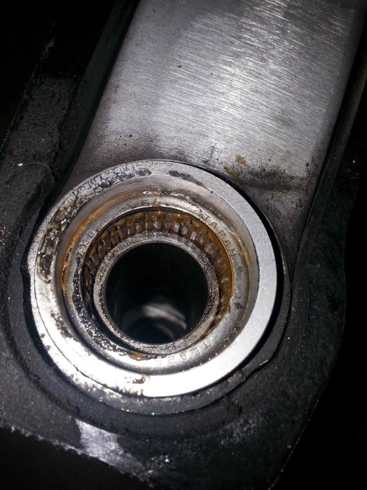

Цитата(sen @ 15.2.2015, 21:49) *
Лучше нормально заменить подшипники и сами втулки
Может там не так уж страшно, менять - это ведь деньги.
А да - шкуркой можно и внутри покрутить, почистить иголки.
i-denis
сообщение 15.2.2015, 19:59
Сообщение #152
Сообщений: 0
Мотоцикл: CRF250X 2005
Вот они экономисты колхозники....
Подшипник с корродировавшими иголками идет на выброс.
сообщение 15.2.2015, 20:01
Сообщение #153
Сообщений: 23418
Зависит от реального состояния, кошелька владельца, и желания кататься уже сегодня.
Garry
сообщение 15.2.2015, 20:06
Сообщение #154
Матёрый неджебеловод
Сообщений: 5552
Регистрация: 23.1.2011
Мотоцикл: DL 650A - 11г.
После шкурки там абразив меж иголок забьётся. Если всё немного ржавое, а покупать-менять некогда, то можно все иголочки выковырять, в банке с небензином пошурудить друг об друга, втулку с обоймой почистить, натолкать литол, собрать и ездить. Ну и заказать новые до следующей разборки, когда там залюфтит, а это явно не скоро.
sen
сообщение 15.2.2015, 20:08
Сообщение #155
Сообщений: 338
Регистрация: 15.10.2008
Мотоцикл: Honda XR650R, Suzuki GSX1400
У ремонтников всегда будет хлеб, масло, икра и прочие радости жизни, "а вы подшипники в маятнике и прогрессии меняли вообще?", "нет, я их полировал, мыл и обратно ставил"
Не бойся быть один, бойся быть нулем
сообщение 15.2.2015, 20:10
Сообщение #156
Сообщений: 23418
Мелкая шкурка только ржавчинку снимет. Там твердый металл. Если конечно без фанатизма. Да и промывка ведь потом в бензине идет.
сообщение 15.2.2015, 20:11
Сообщение #157
Сообщений: 35062
Все правы )
Сообщение #158
Сообщений: 23418
И что там будет страшного, кроме замены тех же подшипников, только на пару-тройку лет позже?
сообщение 15.2.2015, 20:15
Сообщение #159
Сообщений: 35062
Я бы тоже не стал шурудить шкуркой в неразобранном подшипнике. Запаришься все вымывать там. Но пока не было куплено замены, так и делал все: втулки шкурил, иголки промывал.
Бензин очень плохо вымывает абразив, надо или моющее средство или сольвент и т.п.

Цитата(i-denis @ 15.2.2015, 22:15) *
у крохоборов ржавость градации имеет?
У всех. Коррозия имеет разную степень.
Поэтому я использую бутылку с трубочкой-клювиком, чтоб с напором смывать. Бенза трачу на ремонты точно больше, чем на езду. ))

Через пару-тройку лет, если еще туда полениться лазить, втулки намертво прикипят к заклинившим иголкам. В маятнике тоже беда будет.

Сообщений: 23418
С чего вдруг они прикипят при регулярном обслуживании?

Ко мне мотоцикл пришел с нулячими подшипниками, причем везде. Пробег был 23 тыс. Думаю если шприцевать раз в год и один раз в два года разбирать для промывки, то подшипники там буду служить вечно. Ну с моими пробегами во всяком случае - до 10 тыс в год

При регулярном обслуживании не прикипят, но приятнее ездить на обслуженной по регламенту технике, положено заменить ржавый подшипник- надо заменить и забыть, а так можно и резиновые изделия #2 стирать, смазывать и повторно использовать, но никто же так не делает)

Дак к своевременной покупке ремкомплектов приходишь не сразу. А где-то спустя год-два после пробы эндуры. Первый раз обычно надеешься просто посмотреть, да и покупать не знаешь, что. Второй раз уже более толково готовишься. Об этом речь. Никто не спорит, что ржавые подшипники не лечатся.
Например скоро надо ехать, а мы не в Европе, где подшипники в магазине за углом. И ты изза регламента отложишь поездку?
пока коррозией не прихватит они и будут выглядеть нулячими, потом иголки потемнеют, потом начнут корродировать, но раньше на втулке набьет рисунок этих иголок - втулка будет ну скажем не совсем гладкая, что потянет под собой больший износ сопряженных деталей.
Когда досохнут сальники - вода будет попадать в узел регулярно, усугубляя ситуацию. Шприцеванием выжать всю воду как правило не удается, так что среда для коррозии будет сохранятся. А за время полугодового простоя зимой - развиваться локальные очаги коррозии
Так что по сути - чем меньше топишь, тем дольше будешь наблюдать чистый узел, но износ его все равно будет.
игольчатые подшипники, да скорее всего в любой подшипниковой конторе за углом найдешь. сальники вряд ли.
а что мешает, при осеннем-весеннем обслуживании, смазывании - обратить внимание на состояние узла, запастись ремкомплектом, при возможности поменять и ехать спокойно? жопошничество и лень только
ЗЫ: дирмотошоп продает ремокмлекты на подвески наиболее распространных мотоциклов. ну кроме моего тока. так что НИЧЕГО не мешает, как появилась денежка - раз в месяц, в квартал, прикупить пару комплектов того сего. до скачка курса - вообще копейки стоили. А колесные ремкоплекты - вообще расходка. всегда должны быть под рукой
