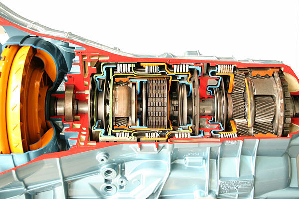

Скажи, а что мешает производителям насыпать побольше противоизносных присадок, сделать супер пупер мега масло - ведь моторы тогда вообще вечные будут по твоей логике.
Ты когда-нибудь видел классическую коробку автомат от двигателя?
Насыплешь присадок лишку, сцепление будет буксовать. А в коробке автомат давление на диски сцепления рассчитано на работу в конкретном масле. Можно и в моте пружины усилить, только сцепление то приходится руками выжимать,а не гидронасосом.
