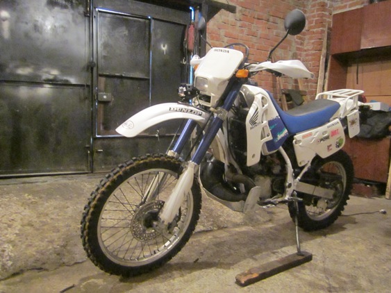

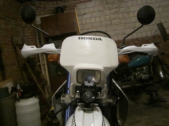

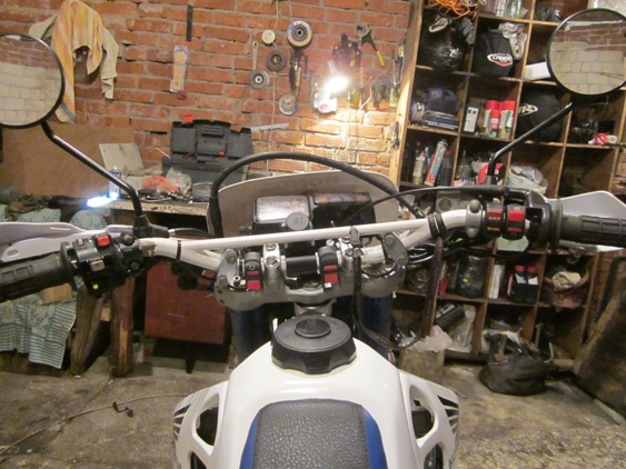

Закончил постройку турэндуро на базе ЦРМки. Объем колхоза: багажник с креплением двух плоских канистр 5 литров, защита картера и резонатора, защита радиаторов, вентилятор на левый радиатор, подогрев ручек, дополнительная фара, прикуриватель. Фотки предыдущих поделок см выше. А вот фото дополнительного электрооборудования:
На руле почти нет свободного места. Ручки намотал сам. Дополнительная фара частично перекрывает родную, но это никак не влияет на качество освещения, т.к. родная светит как лампадка. Вентилятор включается принудительно одним из выключателей на руле. Все подключил через общий предохранитель к выходу РР.
Товарищ вышел из проблемы слабого света на хондах путём приделывания на штатное место светодиодной фары, которые сейчас продаются на каждом углу интернета. На мой взгляд у него было эстетичнее и нарузка меньше.
Родная фара плохо светит не только из-за маломощной лампочки, но и из-за маленького размера, пластмассового рассеивателя, который направляет луч куда-то вбок и у меня он сильно затерся, а так же отражателя, который давно потускнел. Поэтому я решил, что родную фару мучить бессмысленно, в нее хоть ксенон воткнуть - все равно светить не будет - проверено на ДР-ке))

G_A
сообщение 14.3.2015, 1:05
Сообщение #124
Сообщений: 1941
Регистрация: 29.5.2012
Так он удалил старую оптику вовсе, т.е. саму фару, а на её место поставил диодку.

Oppozit4ic
сообщение 14.3.2015, 1:11
Сообщение #125
Сообщений: 274
Регистрация: 1.10.2012
Мотоцикл: Suzuki DR650SE, Кава SS
Аа, так он радикально подошел... тогда надо морочиться с крепежом и настройкой угла.
