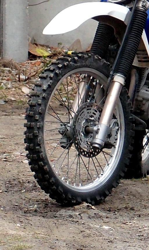

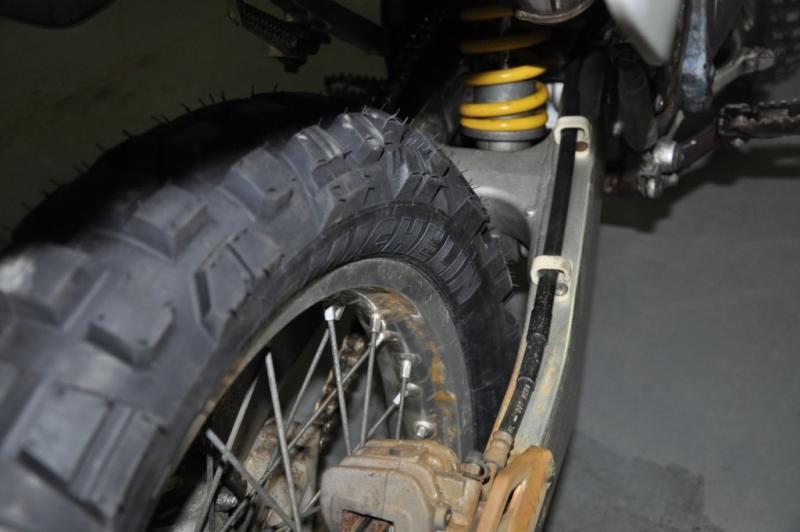

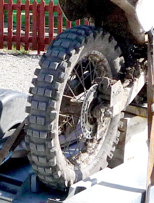

Цитата(dimoncb @ 19.3.2015, 13:08) *
Ничто.
Я ни ради спора, просто для констатации факта выложу вот эти фото колёс одного из наших форумчанинов, кто катал на 524/525
Пробег на момент фото был 8000 км. , из них грунт/асф - 50/50, даже асфа он говорил больше было
524-перед ............525-зад
сообщение 19.3.2015, 13:02
Сообщение #2783
Сообщений: 54041
Да, Трекмастер по рисунку натуральный.
Кстати, по ощущениям, Шинка тяжелее, чем Трекмастер. На весах не взвешивал.
