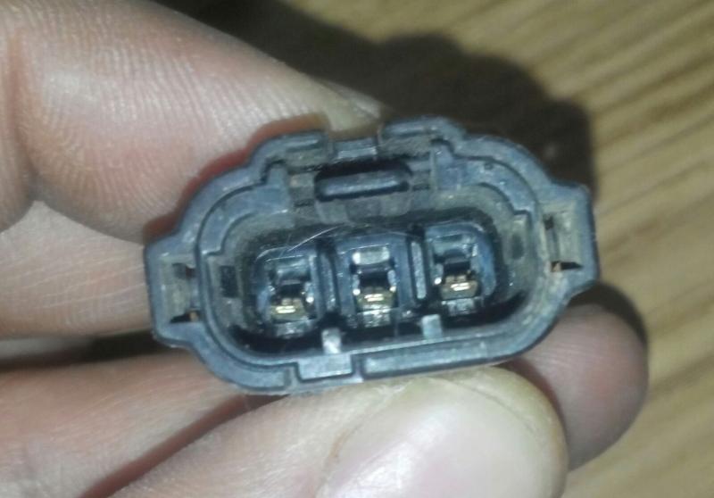

Карб почистить хочу, не могу разъеденить колодку датчика дрос.заслонки чтоб снять,кто снимал как её растопорить.И так и сяк расстопорить пробую мож хитрость какая там.А если просто два винта с датчика выкрутить и сам датчик просто снять?Или его лучше не трогать
astr
сообщение 29.3.2015, 21:22
Сообщение #1631
Чебурашка
Сообщений: 3255
Регистрация: 26.7.2010
Там разъем с защелкой, плоской отверткой нажать нужно.
i-denis
сообщение 29.3.2015, 22:16
Сообщение #1632
Сообщений: 0
Мотоцикл: CRF250X 2005
Язычок ногтем вверх и выдергивать
Не угадали.Сегодня ковырял его тонкой отверткой и шилом.Стопорит его одновременно 3 усика ненажимных, два по бокам и третий ниже язычка, который и не приделах вообще как оказалось.Непростой разъёмчик,сразу и несообразишь и невыковыришь
Не надо ля-ля. По широкой части один язычок, отгибать наружу. Плохо разбирался разъём - старый и сухой. Смазка для Эл. Контактов или вэдэшка на крайний случай решает проблему. Ну или продолжайте шилом ковырять и сказки рассказывать

[quote name='i-denis' date='3.4.2015, 20:44' post='427851'
[/quote]
Дошло до меня, после твоей фотки Денис.Она двойная оказывается,а я думаю ну нафига этот язычок нужен,полчаса с ним воевал, не сдвинулось ничего даже,на следующий день выковыривал его по наружному контуру с мыслями нафига так сложно,то что там внутренний разъём ещё разъединяется даже в голову не пришло.
i-denis
сообщение 5.4.2015, 10:38
Сообщение #1639
Сообщений: 0
Передерни все разъёмы, побрызгай вэдешкой, если надо почисти контакты. Потом и разбираться будет легко и влагу не пускать

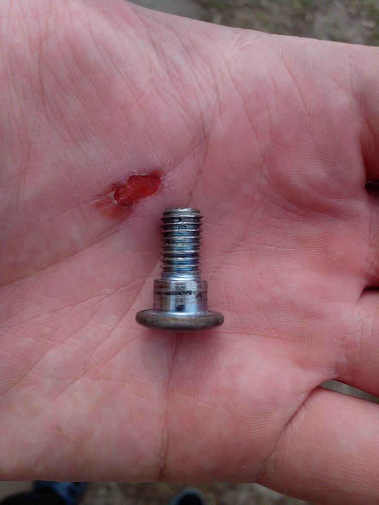

KettlePRO
сообщение 4.5.2015, 14:15
Сообщение #1648
Владелец недвижимости
Сообщений: 5380
Регистрация: 13.2.2013
Потерял правый нижний болт подрамника, такой:
Где бы достать похожий?
Не хочу заказывать за 750 рублей с Мегазипа.
Пока вкрутил обычный метизный.
О_о
А еще увидал, что открутилась одна гаечка на регулировке сцепления, благо из-за тросика не потерялась.
gendos
сообщение 4.5.2015, 16:31
Сообщение #1649
Сообщений: 134
Регистрация: 14.11.2014
Вставить ник Цитата Из: калуга
Мотоцикл: XR250
Цитата(gendos @ 20.4.2015, 18:14) *
ок,будем искать...
пустил методом тыка провод от релюхи на поворотник...работает..
нас невозможно сбить с пути,нам все равно куда идти...
astr
сообщение 4.5.2015, 18:17
Сообщение #1650
Чебурашка
Сообщений: 3255
Заметно 3 варианта.
1) токарь
2) использовать отрезок трубочки подходящего диаметра (у меня так на багажнике).
3) накрутить гайку( + шайбу(ы)), зажать в дрель и грани гайки сточить напильником.
за 750 рэ - не вариант.
