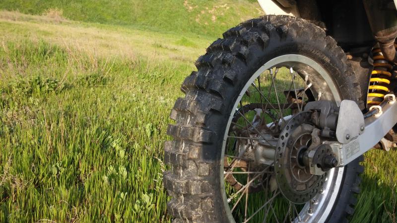

Вообщем покатался сегодня - очень расстроен. Помимо выше описанного, заметил что на грунтовке, в сухих колеях, очень сильно рыскает переднее колесо, да и заднее мотает из стороны в сторону. Гребет конечно хорошо, но вот по остальным папраметрам как то не то пальто. На асфальте вообще ужас, мало того что кидает на всякого рода неровностях (даже на небольших наплывах асфальта), так еще и гул от неё стоит приличный такой. У меня это первая грязевая резина, может это с непривычки? Или она неприкатана ещё? Вообщем разьясните, потому как я в замешательстве, уже есть желание переобуться в d605 обратно.
Для наглядности, - резина такая (очень похожа на трекмастер):

ну не асфальтова это резина

Так на сухом грунте мне ее поведение тоже неясно, данлоп 605 (сток) и то не так швыряет

Привыкай. Это нормальное поведение зубастой резины. ЛЮБОЙ. Просто одна получше на асфальте (трекмастер, хотя пока не притрётся, на неровностях тоже колбасит реально), другая в пампасах.
Поприкатается немного, будет лучше. А, главное, сам привыкнешь. Я по началу сильно пугался непонятному поведению мота, потом привык и как так и надо.
Зато когда влезешь в жуткую чачу, сразу поймёшь, что едет, а что нет.
На каменистом грейдере тоже засада была. Мот не держит дорогу, быстрее 40 просто страшно ехать. Выяснилось, надо не сцать и открутить до 100. И как-то сразу всё нормально на этом грейдере. Да, мот колбасит, метёт хвостом, а у тебя какой-то кураж и всё отлично... И не падаешь ни фига.
Но это мои впечатления, может, другим как-то не так...
Надеюсь, подшипники нигде не люфтят? Колбасить может от этого.

Фух, спасибо, реально успокоил. А я уже расстриваться начал. С подшипниками все нормально
