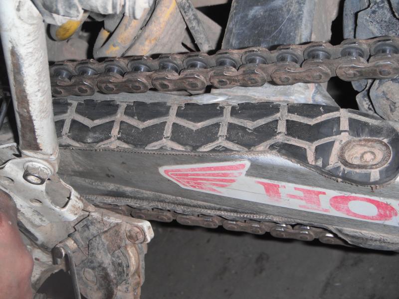

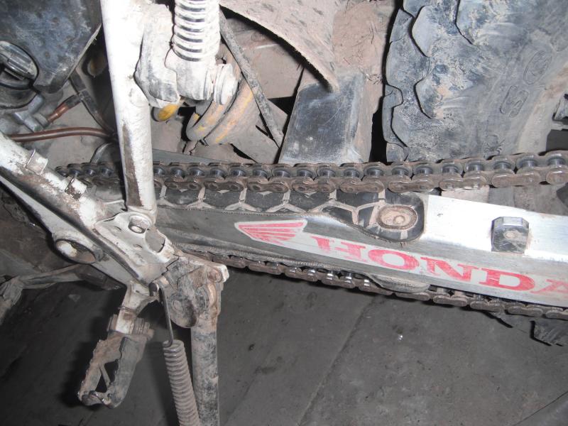

Други, где взять слайдер цепи на АР, а то моему по ходц ж... болтается с нижней стороны кусок ркзины оторванный... от чего приколхозить можно? Родной стоит просто космос
Космос это сколько? Мне с имекс джапан прислали по нормальной цене 2 года назад.
Сейчас: XT1200Z, TT250R Raid
Я так сделал.
Материал-старая мотошина резать её трудно,я рубил при помощи очень острого маленького топора и молотка края обработал наждаком, отверстия пробиты заточенной трубкой.

Цитата(Генрих @ 11.5.2015, 17:36) *
Так можно с чего угодно сделать, с капролона например выточить.
Капролон обрабатывать трудно и найти нужный кусок далеко не везде. У товарища слайдер сделан из Полиэтиленовой трубы на 100, когда он едет ,цепь неприятно брякает о него

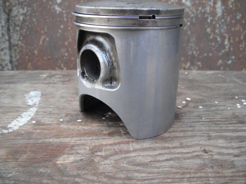

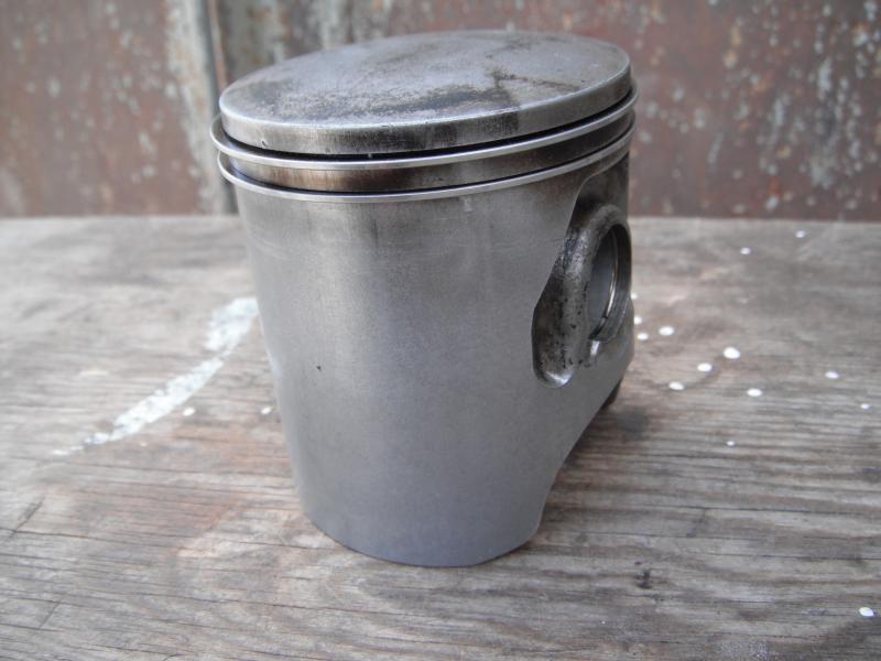

rx9
сообщение 12.5.2015, 7:39
Сообщение #1445
Сообщений: 379
Регистрация: 3.5.2013
Вставить ник Цитата Из: Североуральск
Мотоцикл: XR250 (1996)Crm250ar(1999)
Цитата(jazzed_up @ 12.5.2015, 0:21) *
Спасибо за идею! А то я думал колхозить из ремней грм! Класс! Точно из покрышки сделаю!!
Кстати, чем закончились твои поиски поршня на АР?
Только делай его шире.По поршням:лучше CR250 86-96.Сейчас в раздумьях менять-неменять.Снимал цилиндр,позже фотки покажу.

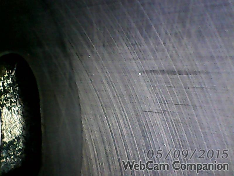

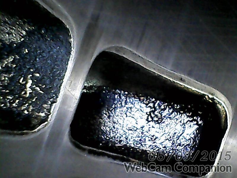

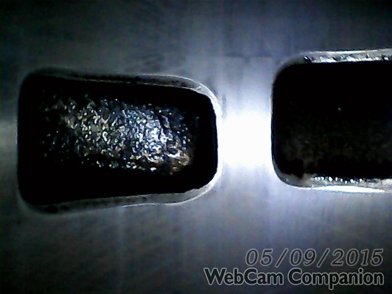

Видимо заменю. Поршень намерил 66,3 кольца на пределе 0,6 на никасиле чётко виден износ
Нарушение покрытия насквозь или же хон потёрт? Не очень заметно там.
