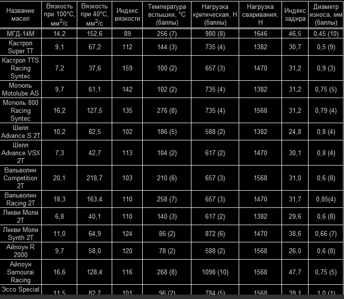

И снова про масло... Мануал рекомендует Мотюль 800, но он стоит 1200рублей примерно за литр... Нашел в инете тест масел, так мотюль и лукойл МГД-14М имеют почти одинаковые показатели... Причем МГД-14М Лидирует среди всех....
Так может нет смысла платить больше ???

Вставить ник Цитата Из: Сибирь
Мотоцикл: RMX250S
В тесте не раскрыта тема нагарообразования,что в 2Т двигателе, архиважно.
Цитата(домонгол @ 30.6.2015, 18:49) *
обычный ай райд чем плох?
А кто говорит что он плох?

[quote name='Здравый Смысл' date='1.7.2015, 16:45' post='453409']
Вопрос мой не раскрыт....
Требую ответов в формате "Я лью Мотюль 800, в пропорции 1к40, потомучто он очень дорогой(литр 1200-1300) и самый крутой, остальное гомно"
или " Я лью ТНК 1 к 100 потомучто так дешевле(литр 110-120) и мне пофиг на двиг"
а лучше еще больше конкретики.

тот мануал для полносила, считай для кроссача. у тебя гражданская 40сильная версия. лей 2т масло с допуском JASO FD (самый высокий класс по яповской классификации) и не парься. Стандарт JASO для 2т масел в том числе регламентирует количество сажи после сгорания масла. FD - самые чистые масла

Побывал в общем заливать лукойл, разницы почти не почувствовал. разве, что дыма больше и то это из за того что я залил 1к20., Но раз все говорят что нагар от него лить больше не буду. Чтобы найти до 500р за литр?

Любое скуторное масло от того же Мотюля, Кастрола и ЛиквиМоли. Вряд ли ты дубасишь по 20 минут не закрывая ручку в звон.

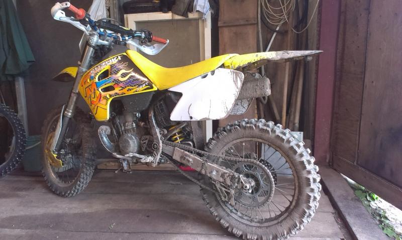

Напишу пожалуй некоторые подходящие детали на Rmx250 с рамой SJ13A , которые можно в наличии купить в СПб.
Может кому пригодится.
Слайдер цепи Polisport : http://pilotmoto.ru/e-store/1401/pol-8451800001/8451800001/
Стопорное кольцо передней звезды подходит от какой то жигулятины D=19mm H=1 mm
Крыло переднее Polisport : http://pilotmoto.ru/e-store/1286/pol-8551300005/8551300005/
Защита рук Polisport : http://pilotmoto.ru/e-store/1301/polisport...001/8306700001/
Колодки тормозные передние FERODO FDB497: http://www.motopiter.ru/20934717
Защита рук встала с натягом и пришлось подрезать родную ручку газа, о чем сначала пожалел ведь она оказалась цельной с заходом внутрь руля, но позавчера я нехило так покатался на боку по асфальту и должен сказать эта защита отработала на ура, очень доволен!
Переднее крыло подходит по поперечному расстоянию болтов, в итоге 2 бота вкручиваются сразу, 2 вкручиваются после 15 секунд манипуляции с шуруповертом и сверлом. Смотрится крыло четко)
Кстати у компании hiflo в каталоге есть воздушный фильтр который как они говорят подходит для rmx и в наличии его тоже легко найти, однако на деле он не подходит ибо сделан не полусферой, а нечтом похожим на трапецию)

Какой год и модель мотоцикла по номерам?
Номер рамы pj12a-100619
Двигатель j112-101025
Где можно найти таблицы, по которым вы классифицируете их?
Если такой вопрос уже проскакивал, прошу сильно не пинать, ветку читаю с начала
Zybex
сообщение 17.7.2015, 13:45
Сообщение #3075
Сообщений: 6928
Регистрация: 21.12.2011
ИЖ Планета 5-01 1993
Репутация:   71
RMX250RR 1993год
