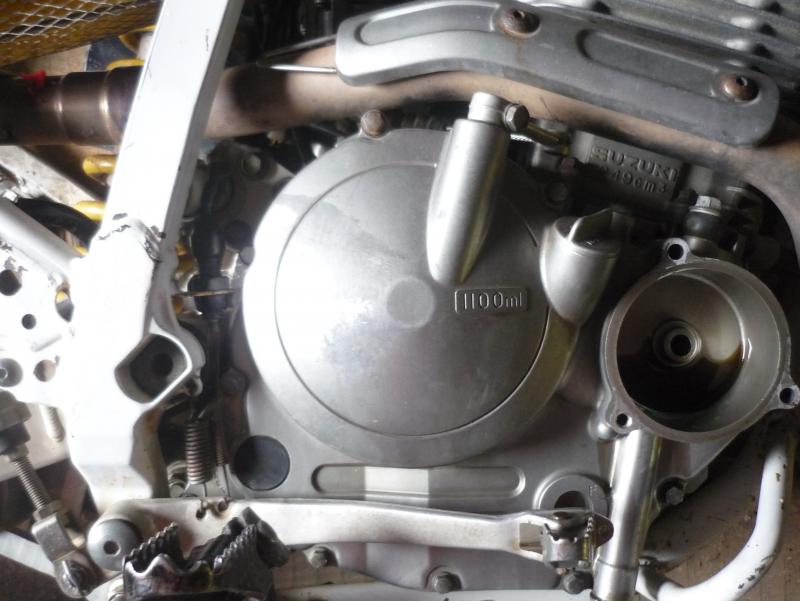

Подножка, лапка тормозная, трос сцепления, крышка масло-фильтра, масляная магистраль нижний патрубок, далее крышка по кругу, на прокладку забей вырежешь новую на сайте залит скан прокладки, я на днях разбирал 2 часа не торопясь.
Нужно начать разбирать, остальное подскажем, а с фотографиями если так вообще отлично будет.

Снимать правую крышку, выше же написали.
буду разбирать завтра. с фото ,ибо обратно без вас соберу вряд ли )

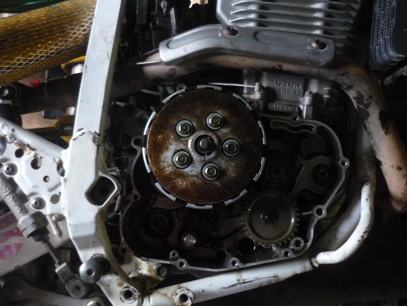

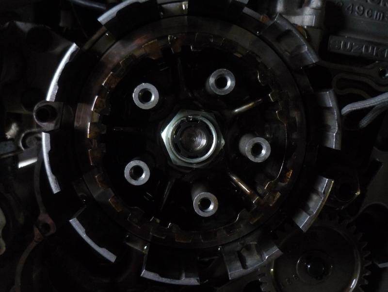

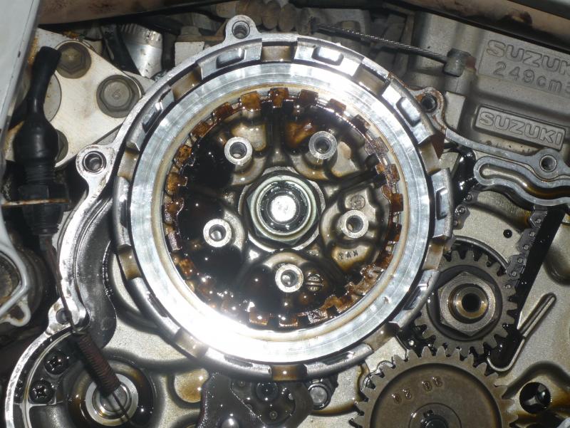

разобрал
прошу оценить работоспособность сцепления ибо
причину того , почему мото не ехал я кажется определил.
Но не скажу её тк орангутан

Откуда грязь на корзине сцепления, и какова причина, мы все тут обезьяноподобные, расскажи причину.
отсутствие цепи точнее её про..
с утра увидел. стало печально - на одного человека разумного стало меньше.
но решил разобрать сцеп тк скорости включаются плохо, нейтраль вообще не поймать.
грязь не знаю откуда-владею мото месяц.

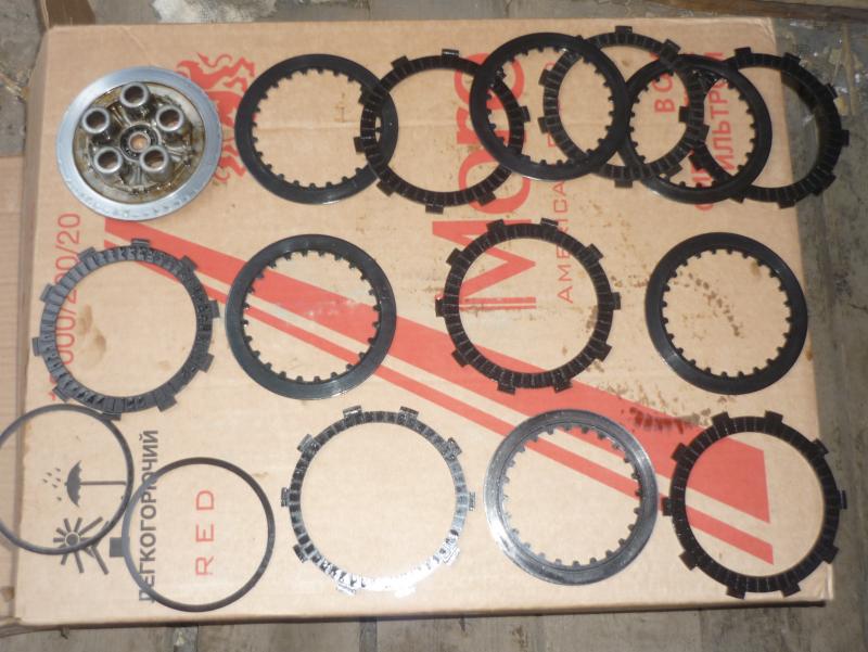

как определить живое ли сцепление

Цитата(Wolakolak @ 13.7.2015, 16:41) *
мануал+ измерительный инструмент и время.....
лето проходит. месяц остался. есть штангельц-ь и руки кривые .
не могли бы сказать толщину допустимую фр дисков.

kserv
сообщение 13.7.2015, 20:04
Сообщений: 1818
Регистрация: 23.11.2009
Статья про замену дисков сцепления на сайте есть.
Я так понимаю приводную цепь ты потерял по дороге?
СЦЕПЛЕНИЕ ОСМОТР И ОБСЛУЖИВАНИЕ
ВЕДУЩИЕ И ВЕДОМЫЕ ДИСКИ СЦЕПЛЕНИЯ
ПРИМЕЧАНИЕ:
Протрите от масла чистой ветошью ведущие и ведомые диски сцепления.
Замерьте толщину всех ведущих дисков штангенциркулем. Если толщина диска выходит за пределы допустимой, замените диск новым.
Толщина ведущих дисков сцепления. Норма (для №№ 1 и 2 дисков): 2,92 – 3,08 мм

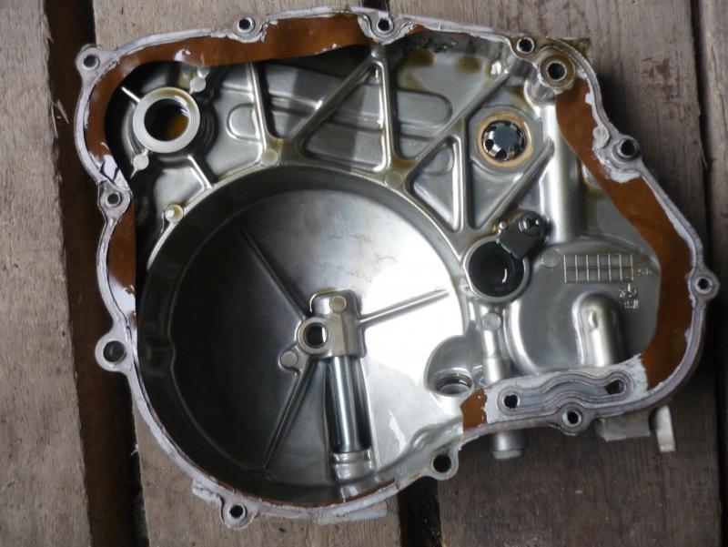

завтра соберу -залью масло-заведу-посмотрю крутится ли звезда.
кстати цепь оторвала крышку вместе с резьбовым соединением в районе ведущей звезды.
вопрос1 - нужна ли она настоящему мужчине )?
вопрос 2 - нужна ли она true мотоциклу ?
kserv
сообщение 14.7.2015, 5:05
Сообщений: 1818
Под крышкой ведущей звезды стоит скоба обводная, вот она нужна, если цепь соберет в этом месте порвет картер и тут уже ремонт посерьезней получится.
