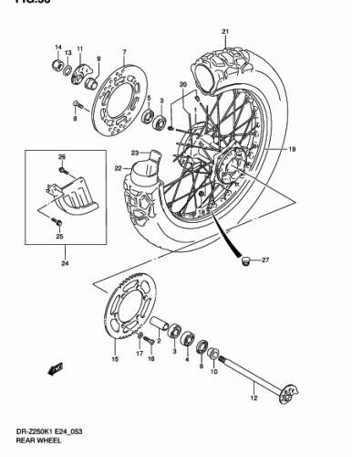

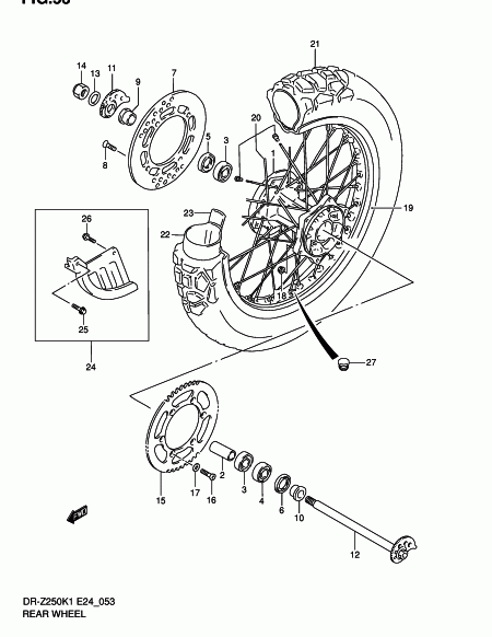

Сальники,которые нужно вытаскивать тупой отвёрткой,мыть и смазывать под номером 5 и 4 ?Почему такая разница в цене? №4 - 409 р. а №5 - 178 р.
veyngold
сообщение 9.12.2008, 15:08
НАШ человек
Сообщений: 939
Регистрация: 21.4.2008
Мотоцикл: Djebel 250 XC '02
Quote (makarone)
нет, 5 и 6, и разница там не такая уж и большая smile 4 - подшипник, их там два со стороны звездочки.
Серый-VL
сообщение 10.12.2008, 5:19
Сообщений: 2898
Регистрация: 24.4.2008
Мотоцикл: Honda Tact
Репутация:   33
ага,ясно.невнимательно смотрел
