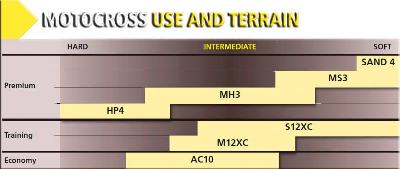

кто пользовал такие?Michelin Starcross MS3 120/90 R18
Я такую пользовал, тока размерность 110/100/18. Правда по времени не долго, т.к. Хаску на ней продал. Грунт держит любой, а для песка и грязи просто песня, для асфа мягковата показалась, если 1,5 дунуть в зад то жопу таскало сильно, там ведь практически одна большая шашка по центру. Приходилось спускать до 1,2, тогда по асфу было передвижение гораздо уверенней. Передок MS3 тож проявил себя только с лучшей стороны. Брал по совету знакомого. Он проехал на задней около 3500км (10% асфа, остальное разного рода грунты), шашки от новых 16мм ушли до 10мм, т.е. ходит она нормально.
А вообще вот классификацию "мишки" глянь.
Посмотри лучше в сторону MH3, я бы ее взял следующей, но ее не было в наличии на момент покупки и я купил АС10.
ты вспомни, как я на новой пятере выкатился,после этого я даже на спицах умею закладывать угла friends.gif
Эд,курил интернет,да особого выбора нет,т.к. сам в командировке с мотом,а до своего комплекта в гараже далеко.
по случаю в магазе нашел одно заднее,других нет ващеее.
наглядная таблица,спасибо.
