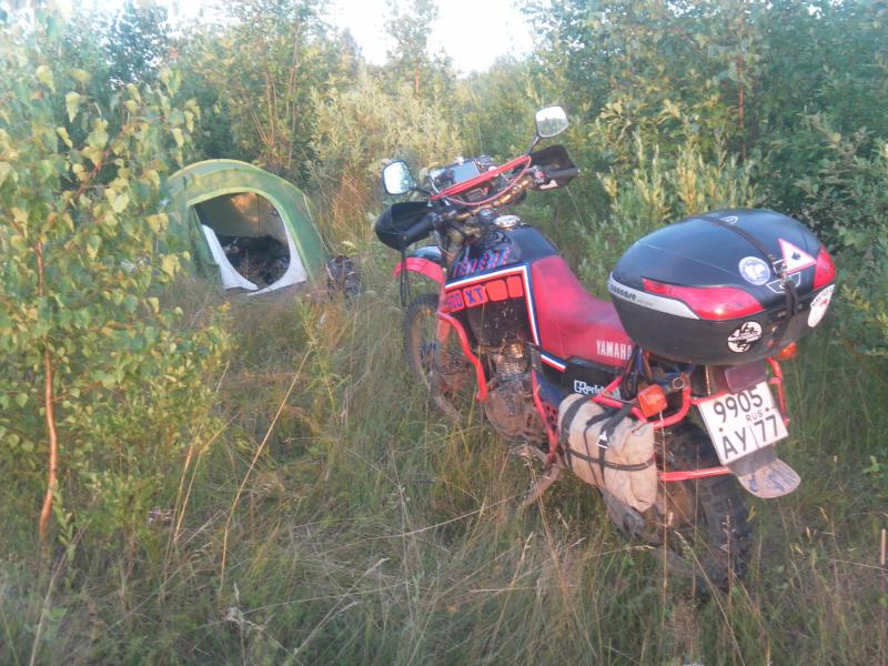

Цитата(Кадет @ 27.7.2015, 16:21) *
Выкладывайте ещё фото,если таковые имеются.
Пробыв на Синице двое суток (вместо запланированны одних - уж оч компания душевная собралась : Витька Зю , Андрей Далекоездящийвокругкостраходящий,Славка Африка) поехал на ТАслет за коробкой воздухана который мне привезли из Финки. Для сравнения на чем ездил ( на скоро слепил) и как должно было быть
[attachment=64
154:SAM_0966.JPG]
