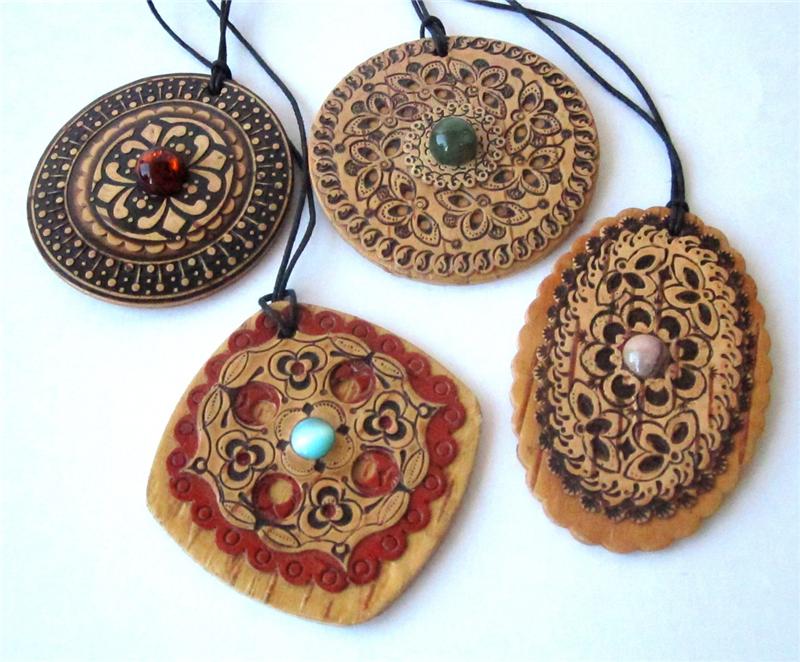

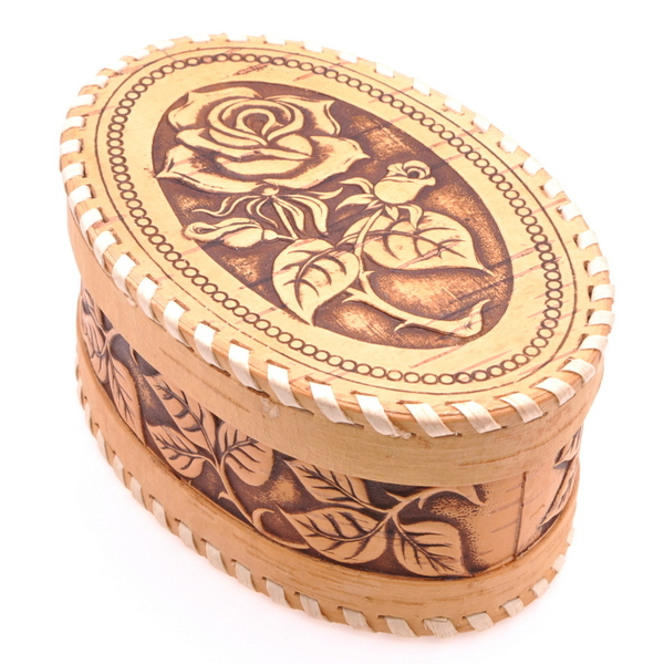

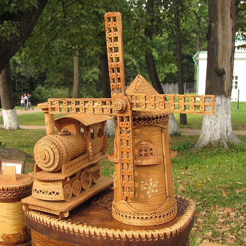

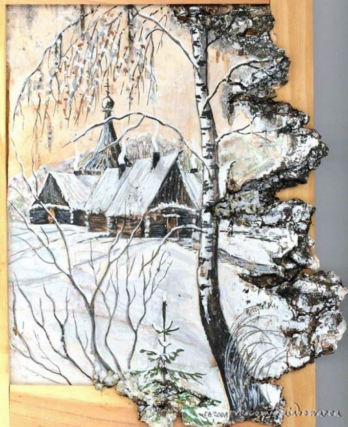

Так, первый выходной прошёл, зато одна из обещанных статей готова: smile.gif

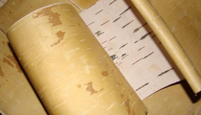

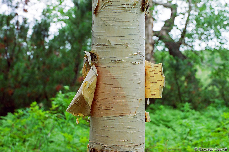

Береста
Береста - это верхний слой березовой коры, белый снаружи и золотисто-желтый изнутри. Береста - это удивительно пластичный и теплый материал. Недаром на Руси она была незаменима при изготовлении разных хозяйственно-бытовых предметов. Из бересты наши предки делали крыши домов, легкие летние жилища и лодки, поплавки для сетей, предметы бытовой утвари (туеса, короба, корзины, кошели), лапти, игрушки для детей.
Каждому приходилось встречать в лесу сгнивший березовый пень. Ударишь ногой — мелкой трухой рассыплется древесина, но целой и упругой останется береста. Люди давно заметили долговечность бересты, ее способность не поддаваться гниению. Бересту подкладывали под нижний венец рубленой избы, чтобы в него не проникала сырость. Плели из бересты влагоустойчивую обувь, обшивали лодки-берестянки, делали знаменитые теперь туеса, в которых молоко и квас даже в жару долгое время оставались холодными. В Древней Руси бересту использовали как бумагу. Благодаря бересте до нас дошли редчайшие образцы древнерусской письменности, позволившие ученым заглянуть в далекое прошлое.
Множество берестяных грамот ученые нашли при раскопках древнего Новгорода. Писали на бересте специальными костяными писалами, выдавливая на поверхности податливого материала рельефные буквы. Хотя бумага заменила бересту, но нет-нет, да и вспоминали люди о древнерусском папирусе. Например, известны случаи, когда в Отечественную войну, при отсутствии бумаги, партизаны печатали на бересте свою боевую газету.
Бытовые предметы из бересты нередко украшали прорезным ажурным орнаментом. Больше, чем где-либо, резьбой по бересте занимались мастера в Великом Устюге и окрестных деревнях. В наши дни в деревне Кузино под Великим Устюгом работает 99 цех прорезной бересты, продолжающий традиции старых умельцев. Его берестяные кружева славятся на всю страну.

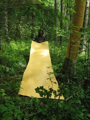

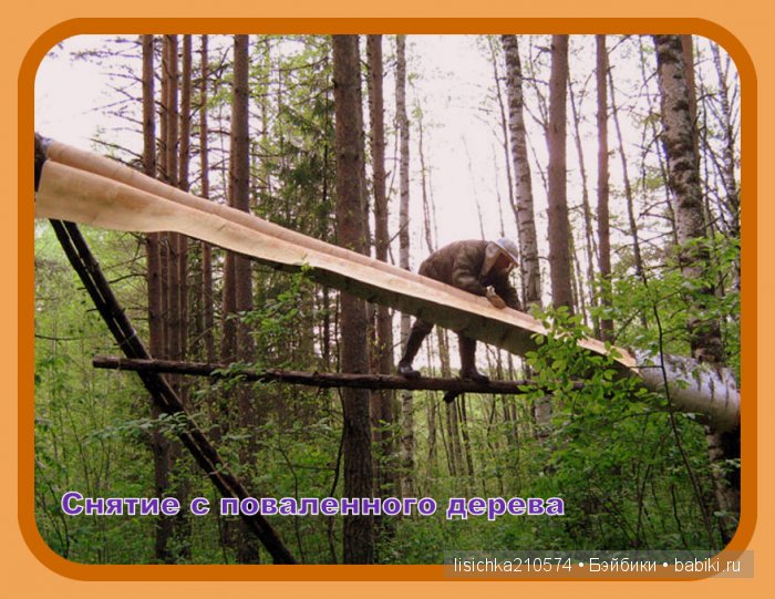

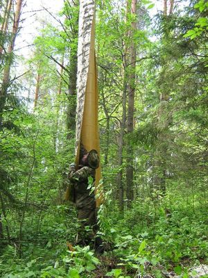

Заготовка бересты
Заготавливают бересту в начале лета, в конце мая - июне, когда береза полна соков, и береста легко отстает от остальной коры. Если ее снимать умело, не повреждая следующий слой коры - зазелень, то это не вредит дереву, и через несколько лет на нем вырастет снова нарядная белая одежда. Но лучше снимать бересту только с поваленных деревьев, там, где проводится их плановая рубка, чтобы не нанести непоправимый вред дереву.
Береста для поделок должна быть гладкой, ровной, без дефектов (заплывших сучков, порезов, трещин); горизонтальные полоски, характерные для березы, не должны быть круглыми.
Самая лучшая береста - ровная, с красивым рисунком (узкими полосками) - у одной из наиболее распространенных разновидностей березы — березы пушистой. Эта береза растет на большей территории нашей страны. Своеобразная особенность березы пушистой, позволяющая легко отличать ее от другого вида березы, бородавчатой, — это мелкий густой пушок, покрывающий молодые побеги и листья. Береза пушистая образует второй ярус в сосновых или редких еловых лесах, встречается в местах низменных и пойменных, заливаемых в весеннюю пору водой.
Самую крепкую и плотную бересту дают березы, выросшие на сухих и каменистых почвах. А у деревьев, растущих на торфяниках и болотах, кора ломкая, с сучками, имеет неровную, изъеденную поверхность.

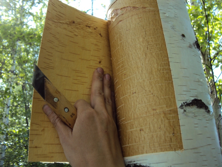

Инструментом для снятия бересты служит обыкновенный острый нож. Для изделий бересту снимают пластами и лентой. Для заготовки пластовой бересты на стволе березы делаются горизонтальные надрезы, для заготовки ленты-лыка - спиральные, вокруг ствола. Если вам нужны большие, цельные куски, то бересту надо снимать со спиленных деревьев, диаметром не менее 20 см, по возможности выбирая места гладкие и без сучков.
Вся наружная (белая) сторона коры зачищается с помощью ножа или шкурки и освобождается от грязи и росших на березе грибков и мха. Внутренняя сторона (лицевая) освобождается от остатков пористой, коричневой коры березы и протирается влажной тряпкой.
Для больших изделий подходит и такая толстая береста. Для мелких - толстая береста распаривается и расслаивается на два-три слоя просто руками, без дополнительных инструментов. Работу эту надо производить аккуратно, не торопясь. Молодую и свежеснятую бересту можно не парить, а лишь чуть смочить.
Важно помнить, что заготавливать бересту можно только в определённых участках либо необходимо связаться с ближайшим лесничеством и получить разрешение на заготовку бересты.

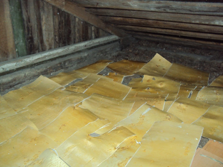

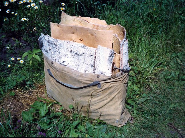

Хранение бересты
Хранят бересту в тёмных, сухих и проветриваемых помещениях (чердак, подвал, сарай, кладовка). Берестяные ленты после снятия со ствола скручивают в клубки, белой стороной вверх. Лента, пролежавшая не скрученная несколько часов, становится непригодной для работы. Хорошее правило при скручивании - с одной берёзы один клубок. Это поможет при плетении в мастерской. Однако если береста тонкая и количество сучков и трещин на берёзе не позволяют снимать бересту в полный рост, то клубки можно скручивать из лент разных деревьев.
Береста, снятая пластами укладывается между двух широких досок или листами фанеры, а сверху помещается груз, чтобы при хранении пласты не скручивались и были пригодны для работы. Необходимо проследить за тем, чтобы между пластами оставалось некоторое расстояние для просушки. В клубках и пластами береста может храниться годами.
Хранящаяся в сырых помещениях береста покрывается плесенью, отчего на ней появляются пятна. При длительном хранении бересты на свету она изменяет цвет, становится светлой. В таких условиях береста постепенно теряет свойство: старую бересту размачивают в воде определённое время, после чего её можно использовать в работе.
Берестяные пласты хорошо окрашиваются анилиновыми красителями. Сначала из бересты вытягивают дубильные вещества. Для этого ее замачивают в мыльном растворе или растворе пищевой соды. А затем бересту закладывают в горячий раствор с красителем на 2—3 часа, в зависимости от задуманного тона.
Для просушки окрашенную бересту вешают на веревочку, зацепив за кончик листа простыми канцелярскими скрепками или прищепками для белья. Но не нужно ждать, когда она полностью высохнет, лучше снять ее чуть раньше — работать с чуть влажной берестой лучше. Если нужно выпрямить бересту, то тонкие пласты можно просто прогладить утюгом.
Очень красив и цвет некрашеной бересты, если ее покрыть бесцветным спиртовым лаком. Для этого лак нужно чуть подогреть и нанести на бересту мягкой волосяной кисточкой.

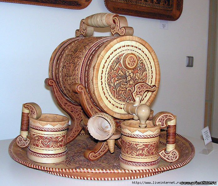

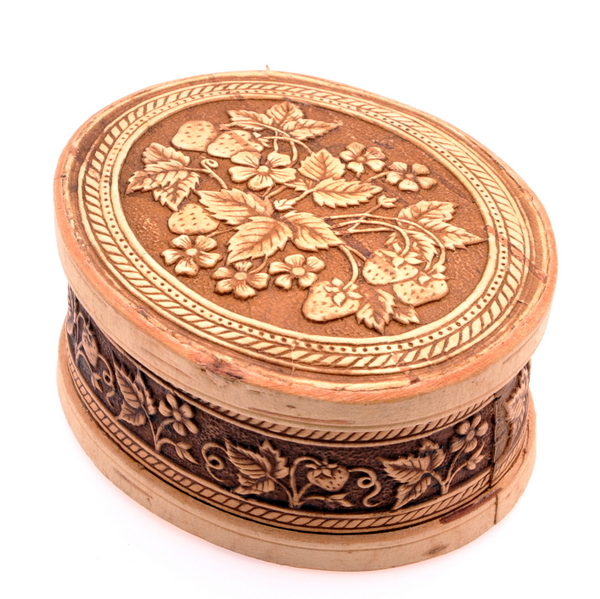

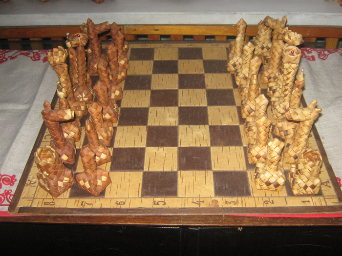

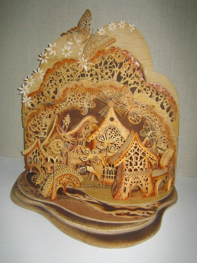

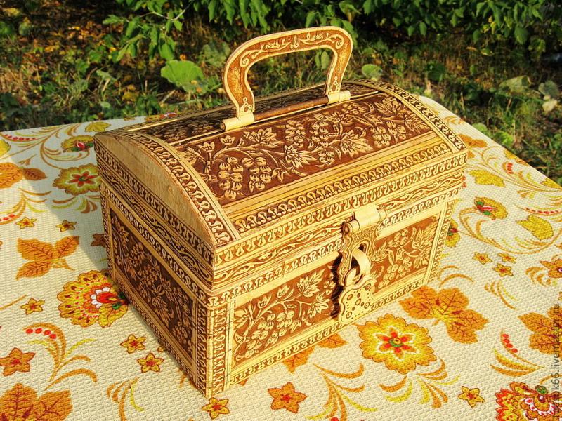

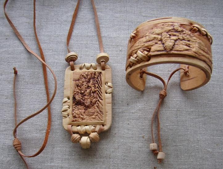

Виды художественной обработки бересты

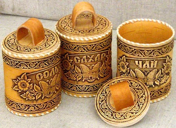

Тиснение, гравировка и выскабливание бересты
Первые сведения о технике обработки бересты, известные нам, относятся к 18 столетию. Их сообщает Андрей Болотов. Незаурядный человек, принадлежавший к числу просвещенных людей своего времени, Болотов почти всю свою жизнь прожил в деревне. Двадцать семь лет он вел дневник, который был опубликован под названием "Жизнь и приключения Андрея Болотова, написанные им самим для своих потомков".
Для современных историков эта книга является своеобразной энциклопедией жизни 18 века. Болотов писал обо всем – об обычаях, нравах, быте, о хозяйственной жизни, политических событиях того времени в своем дневнике: "Никакая работа и мастерство мне так не полюбилась, как одна особливая - производить из простой бересты табакерки, стаканчики, кружечки". Болотов научился украшать их резьбой и тиснением, которое еще называется чеканкой. Он подробно объясняет, как это делается: "Сия чеканная работа производится маленькими палочками, у коих на концах вырезаны разные фигуры и расположенные так, чтобы при наставлении палочки на бересту и при ударении в другой конец ее молотком выпечатывалась на бересте довольно возвышенная фигурка".
Резьба и тиснение по бересте иногда сочетались с канфарением. Ударяя молотком по канфарнику (чекан в виде трубочки), мастер "выбирает" фон предмета и получает зернистую поверхность. Эта техника издавна известна в обработке металла. В 19 веке она применяется и в берестяных изделиях.

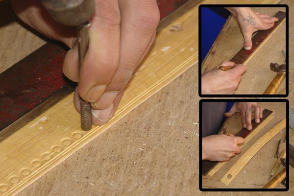

Тиснение по бересте делают специальными кренами (своего рода штампиками) или чеканками. Штампики изготавливают из палочек (стержней, брусков) круглой, прямоугольной или квадратной формы. Древесина для штампиков выбирается твердая: дуб, вяз, береза, клен. Можно изготовить их также из металла, пустотелых трубочек или кости. Длина палочек выбирается такая, чтобы в процесс6е работы их было удобно держать: это примерно 80-100 мм.
Заготовив необходимое число палочек, тщательно зачищают их от шероховатостей. Затем одному из торцов, который будет рабочий, придают какой-нибудь элемент будущего орнамента: круг, квадрат, ромб, розочка, полоска и т.д. Чем больше штампиков, тем выразительней будет композиция узора.
Более сложные по форме штампики с элементами, например, растительного орнамента вырезаются небольшими стамесками, которые используются в резьбе по дереву.
Перед нанесением тиснения бересту размечают шилом на полоски или квадраты, в которых штампиками будет оттиснут рисунок. Для того чтобы сделать оттиск штампика на бересте, ее располагают на дощечке внутренним слоем наружу. В объемные изделия необходимо вложить деревянные брусочки. Приложив необходимый по рисунку штампик к бересте, по нему сильно ударяют молотком. В результате не бересте получается отпечаток. Таким образом, делается весь рисунок. В процессе тиснения качество рисунка, его глубина и четкость зависят о силы удара точного прикладывания к месту узора.
Выскабливание выполняется следующим образом. Составив эскиз или шаблон будущего узора на бумаге, его переносят на готовое изделие с помощью разметочных инструментов: циркуля и линейки. Затем, слегка подрезав контур элементов узора ножом, им же выскабливают верхний, тонкий слой бересты. Можно и использовать плоскую стамеску, если ширина линий узора в его элементах одинаковая.
В украшениях берестянного изделия можно использовать и гравировку. Подрезанный с двух сторон край элементов узора поддевают ножом. Благодаря слоистому строению бересты, элементы легко расслаиваются. Получаются слои различные по цвету.
Изложенными выше видами обработки бересты можно украсить полоску бересты и использовать ее в качестве закладки для книг или изготовить из бересты обложку для записной книжки.

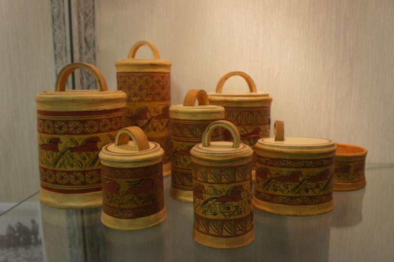

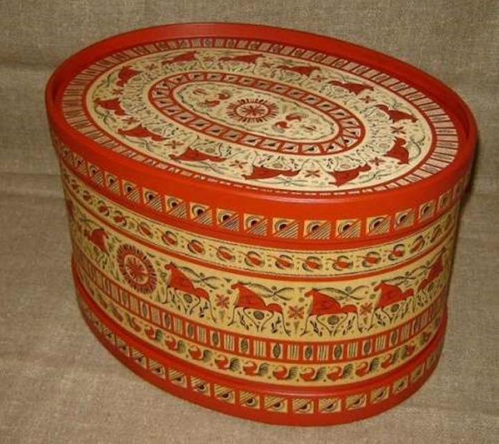

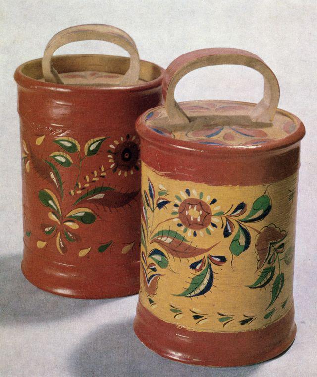

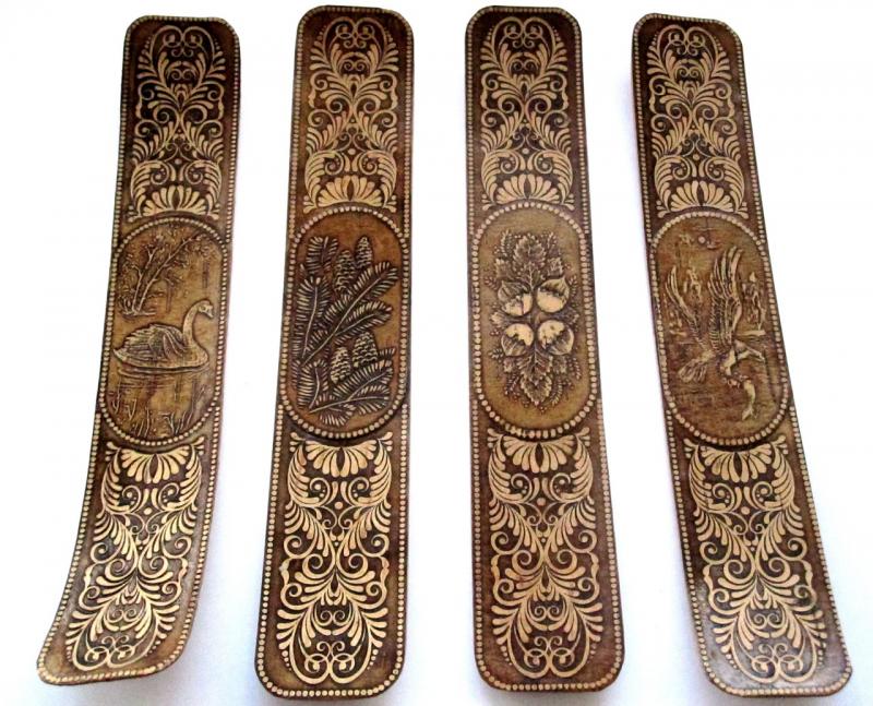

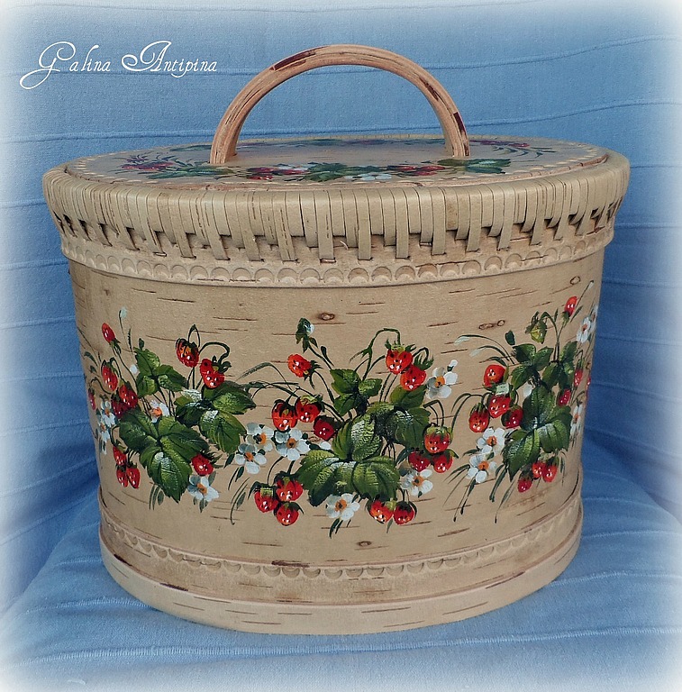

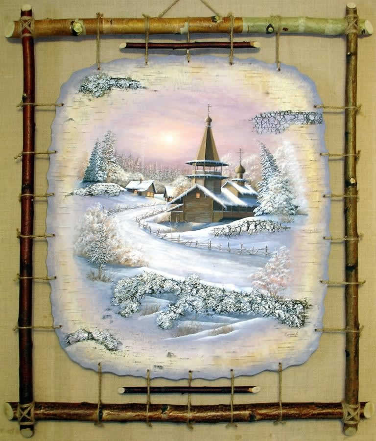

Роспись

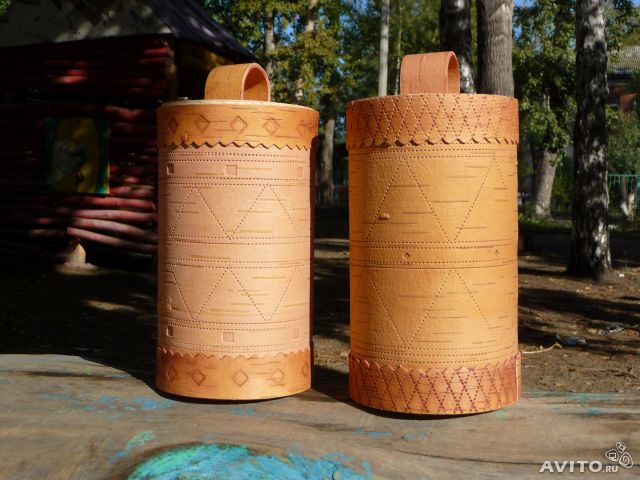

Распиная береста - один из самых самобытных видов народного искусства. В разных областях России бытовали свои, особые приемы росписи берестяных изделий. Сегодня чаще всего расписываются берестяные туески и посуда. Традиционно в росписи используют красный, желтый, реже зеленый, коричневый, голубой или синий цвета.
Форма и назначение окрашиваемого изделия определяют композицию росписи.
В основном в росписи используют растительные мотивы - цветы и листья. Так же как и в росписи по дереву, здесь применяется небольшое количество красок. Главную роль играет цвет фона, от которого и зависит яркость росписи.
Перед тем, как расписывать поверхность берестяного изделия, место под роспись необходимо загрунтовать. Грунтовку готовят из смеси мела со столярным клеем и доводят до состояния густой сметаны. Грунт наносят тонким слоем на наружную поверхность, тщательно разглаживая его в углублениях. Для этого используют не большой шпатель. Затем берестяное изделие сушат при комнатной температуре в течение 6-8 часов, после чего зачищают мелкой шкуркой, чтобы поверхность была ровной.
Затем следует окраска белилами, сначала жидким, потом более густыми, и сушка, после чего берестяное изделие расписывается и лакируется. Лакируют бересту дважды, просушивая каждый слой в течение суток.
Для росписи обычно используют темперу или гуашь, а для закрепления росписи - масляные лаки. Для окраски и лакировки нужны две беличьи кисточки № 10-16. А для росписи три- четыре беличьи или колонковые № 1-3.

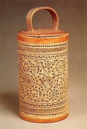

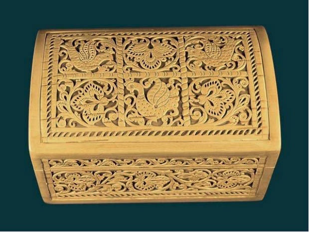

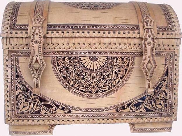

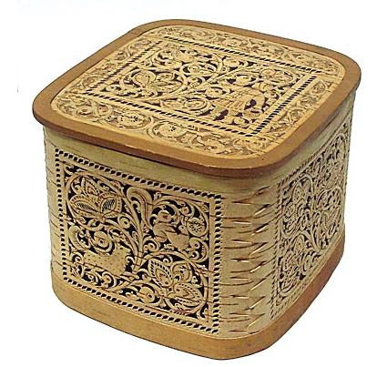

Резьба
Многие мастера для украшения изделий часто использует резьбу. Украшением служат простые геометрические и растительные орнаменты, сложные сюжетные композиции из жизни людей, птиц, зверей. Часто узор накладывают на фон из фольги, ярко окрашенной бумаги или бересты различных оттенков.
Особым изяществом отличаются изделия, украшенные тонким прорезным геометрическим орнаментом.
Техника резьбы по бересте не отличается особой сложностью. Инструменты для резьбы: нож-резак, шильце (притупленное и ошлифованное), линейка, угольник и циркуль для разметки рисунка, подкладочная дощечка, на которой выполняют резьбу.
Изготовление берестяных изделий с резьбой состоит из:
- изготовление заготовок;
- изготовление орнамента;
- монтажа, в процессе которого берестяная полоска с готовым прорезным орнаментом соединяется с поверхностью изделия.
Изготовление заготовок включает:
- расслоение бересты;
- нарезка полосок;
- разметка рисунка под орнамент.
Перед резьбой бересту необходимо очистить хорошо с обеих сторон и срезать до толщины 2 мм, подготовить инструмент для резьбы, заточенный карандаш и ластик. Высохшую бересту можно распарить в горячей воде в течение 3-4 часов и лишь потом расслоить. При этом придется пользоваться деревянным ножом: в местах «прилипания» одного слоя к другому им удобно отделять слои, не опасаясь их повредить. Внутреннюю сторону бересты называют лицевой, на ней режут орнамент. Следует использовать заранее приготовленные шаблоны для повторяющихся деталей орнамента. Резьбу обычно выполняют на ровной, чисто обструганной и отшлифованной дощечке. Подготовленную бересту вырезают по шаблонам изделия и наносят на заготовку рисунок. Сначала режут кайму, а потом центральную часть рисунка. Крупные детали рисунка обязательно вырезают по нанесенному контуру, а мелкие, при определенном навыке, можно резать и на глазок. После того как вырезан весь рисунок, основные его части гравируют шильцем и прорезкой очень мелких деталей рисунка.
Чтобы выработать определенные навыки резьбы, надо начинать с простых несложных рисунков. Для этого на полосках бересты, подготовленных для резьбы, проводят шилом несколько параллельных линий на расстоянии 10 мм друг от друга. Внутри этих полосок вырезают простые фигуры, сначала прорези по 2-3мм длиной и 0,3-0,5мм шириной, а затем полулунки, ромбики и т.д., далее постепенно усложняя рисунок.
Чтобы успешно резать сложные растительные орнаменты, необходимо научится выполнять их элементы в упрощенном варианте. После того как вырезан основной узор, его элементы отделывают прорезкой: это мелкие прорези на ягодках, растительные прожилки на листочках и многое другое.
Если под прорезную бересту готовят фон из цветной бумаги или фольги, то их сначала наклеивают на прокладку, а затем приклеивают к основе. Резная береста не лакируется, она должна сохранять свой естественный цвет.

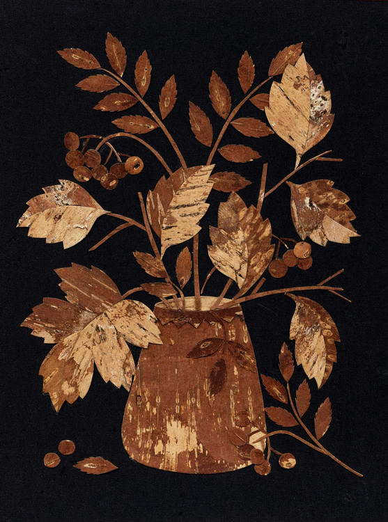

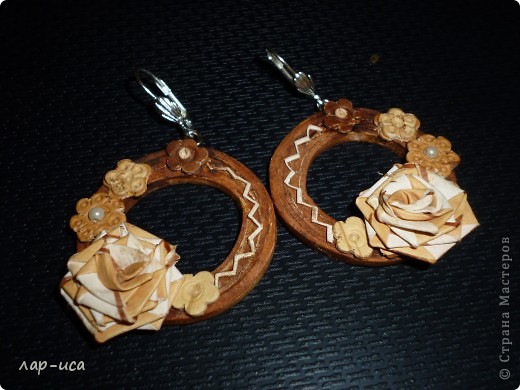

Аппликация
Аппликация относительно новый способ художественной обработки бересты. Бархатистая, с сеткой ровных тонких полосок, поверхность бересты красива в изделиях сама по себе, даже без росписи и резьбы. Характерные для окраски бересты оттенки золотисто-медовых, приглушенных красновато-коричневых тонов великолепно гармонируют между собой. Эти особенности бересты можно использовать при выполнении различных картин и панно методом интарсии, то есть подбором пластинок бересты, отличающихся друг от друга цветом и текстурой.
Интарсия - это своего рода инкрустация деревом по дереву или берестой по бересте. Слово «интарсия» и «инкрустация» часто употребляют как «синонимы», когда говорят о мозаике по дереву. И это не является ошибкой, хотя понятие «инкрустация» более широкое, так как кроме дерева или бересты могут использоваться и другие материалы - металл, бисер и т.д.
При занятиях аппликацией по бересте необходимо знать некоторые особенности и свойства бересты. Так, светлые части рисунка на темном фоне обычно кажутся крупнее, а темные на светлом фоне - мельче истинных размеров. Если на однотонную поверхность бересты нанести рисунок яркого, интенсивного цвета, то цвет фона приобретет оттенок, близкий к цвету рисунка.
Взаимовлияние цветов снижается, если границы между различными тонами бересты обвести темным или светлым контуром. Темный контур создает впечатление тени, а светлый - выделяет рисунок.

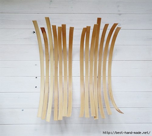

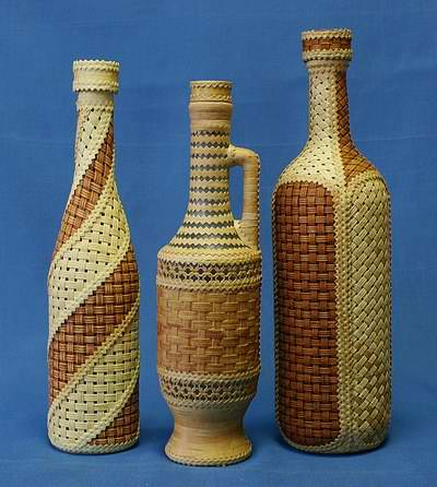

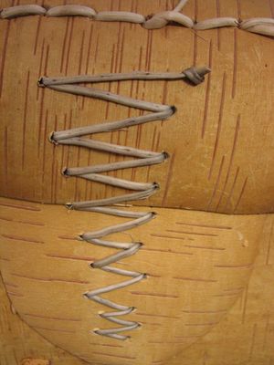

Плетение
Прежде чем приступать к плетению того или иного изделия, необходимо определить его назначение и форму. Желательно сделать эскиз, рисунок, чтобы верно рассчитать размеры и необходимое количество лент. Красота изделия зависит от правильного подбора толщины и цвета бересты. Нужный цвет определяют по целому куску березы, так как по тонкой ленточке трудно определить цвет будущего изделия.
Правильная форма, плотность и устойчивость изделия зависят исключительно от точности нарезки лент. Если одна из десяти лент будет шире или уже остальных, изделие потеряет устойчивость и форму.
Приступая к изготовлению изделий, необходимо особенно тщательно подготовить материал, качественно его обработать, правильно и умело использовать. Например, если для маленькой вазочки или солонки требуются ленты длиной 400мм, то не следует брать более длинные, иначе в обрезки уйдет качественный материал.
Для того чтобы нарезать берестяные ленты, необходимо рулоны раскрутить и выгнуть в обратном направлении. На стол или верстак кладут доску с рейкой и упором в один конец, бересту протирают тряпочкой, смоченной в подсолнечном масле, равно обрезают ленторезом одну сторону и укладывают изнаночной стороной, чтобы береста плотно прикасалась к рейке на доске. Затем плотно прижимают берестяной пласт плотно к рейке, придерживая его левой рукой, а правой отрезают ленту ленторезом. При этом надо следить, чтобы нож на доске проходил по одному и тому же месту, тогда ленты будут одинаковой ширины. Ширину лент тщательно выверяют, а затем ножницами заостряют с обеих сторон.
Для плетения конкретного изделия не следует заготавливать лишние ленты: они высохнут и будут не пригодны в работе.

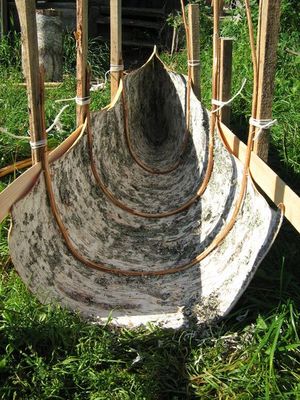

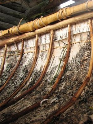

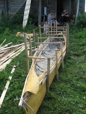

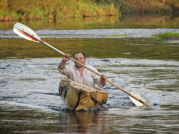

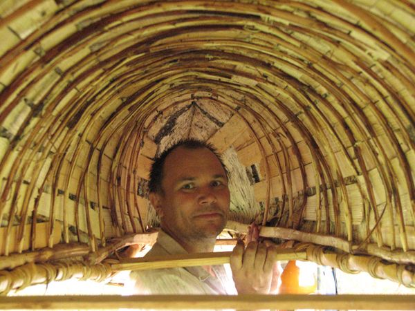

Нашла интересную статью про берестяную лодку. Об остальных напишу на следующих выходных smile.gif

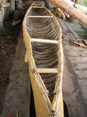

Историческая реконструкция древней каркасной лодки из бересты
Более ста лет историки, археологи, этнологи, антропологи и другие учёные разных стран с успехом используют в своих исследованиях данные, полученные в результате реконструкции и исторического эксперимента. Значение этих методов особенно важно, когда исследователи обращаются к древней истории человечества и не располагают письменными свидетельствами. Для восстановления облика изучаемого объекта иногда им приходиться пользоваться только иконографией или скупыми на информацию легендами, сказаниями, житиями святых.
Естественно, реконструкция и исторический эксперимент имеют как сторонников, так и противников, и полученные результаты ни в коем случае не должны идеализироваться, приниматься за абсолютную истину. Ведь совершенно неизвестно, как именно действовал древний человек. Однако несомненно, что полученные результаты дают повод размышлять над проблемой более широко. В распоряжении учёных появляется ещё один инструмент, с помощью которого можно приблизиться к истине.
Этот метод не раз приходил на помощь исследователям, часто оказываясь единственным путём разрешения наиболее сложных и спорных вопросов, возникающих при изучении истории.
В 1883 г. экспериментальное плавание через Атлантический океан на судне «Викинг», которое представляло копию «драккара из Гокстада» (IX век, Норвегия), дало возможность предположить, что открытие Америки викингами произошло задолго до плавания Колумба и в последствии археологи нашли тому свидетельства.
Тур Хейердал, отважный норвежский исследователь, называл себя «почитателем древнего человека». Он построил бальсовый плот «Кон-Тики» на основании старинных испанских описаний плотов инков; камышовые лодки «Ра I» и «Ра II» по древнеегипетским изображениям; копию тростниковой лодки шумеров «Тигрис».
Его путешествия на этих судах вызвали не только огромный общественный интерес к подобным плаваниям, но и заставили учёный мир по-другому взглянуть на историю человечества и роль Мирового Океана в ней.
Английский писатель и географ Тим Северин на основе ирландского эпоса разработал маршрут от Ирландии через Исландию до острова Ньфаудленд, сделал реплику древней ирландской кожаной лодки и совершил со своими единомышленниками очень важный и рискованный исторический эксперимент. Практическим путём была доказана возможность трансатлантического перехода команды ирландского монаха – Святого Брендана, к берегам Нового Света в VI веке н.э.. Многие специалисты считали эту версию чистейшей выдумкой.
В настоящее время морские и речные виды реконструкции стали широко распространены – просторы морей и океанов бороздят драккары викингов, греческие триеры, плоты, лодки-долблёнки, берестяные каноэ и сотни других древних плавсредств.
Ненадёжные с точки зрения современного человека материалы для судостроения, такие как кожа, камыш, древесина бальса и береста, оказались вполне пригодными для таких сложных испытаний. Можно сказать, они были реабилитированы в глазах человечества.
Береста - уникальный природный материал, который используется человеком с древнейших времён. Из-за своих свойств: доступности, пластичности, лёгкости обработки, герметичности и др., береста стала применяться человеком во многих сферах деятельности, в том числе в судостроении.
Эпоха мезолита на территории современной Европы, по данным радиоуглеродного метода, началась 10, а закончилась 7 тыс. лет назад (в северных районах – 6-5 тыс. лет назад). Это время знаменуется окончанием ледникового периода, на земле установился привычный для нас климат, животный и растительный мир. Во время мезолита люди расселились далеко на север, освоили территорию Прибалтики и Карелии, часть побережья Северного Ледовитого океана, проникли в Америку и Австралию. Вошли в обиход орудия из камня - топоры, тёсла, кирки, а также орудия из кости и рога - наконечники копий, гарпуны, рыболовные крючки и др.. Распространились лук и стрелы, разнообразные приспособления для рыболовства и охоты на морского зверя - лодки и сети.
Археологические находки эпохи мезолита на территории Поморья доказывают, что человек умел обрабатывать и применять бересту для своих нужд. К памятникам этого времени относится поселение Веретье, которое находится в нынешнем Каргопольском районе Архангельской области на берегу р. Кинемы. Торф хорошо сохранил остатки жилища, внутри строений обнаружены очаги, устроенные из камней или на песчаной подсыпке. Прослежены остатки полов, выстеленных берестой или сосновой щепой. Сверху конструкции могли быть покрыты корой, берестой, плетёными из трав или камыша матами... На территории поселения Веретье обнаружены ямы-хранилища, вырытые в песчаной почве около холодных ключей у леса. Они были выложены деревянными плашками и берестой, в них находились останки рыбы. У берега на специальных площадках обрабатывали древесину, а мастерская по обработке камней обнаружена около одного из жилищ, у выхода к лесу. Здесь у стены дома стояла наковальня из зелёного валуна, на которой делали каменные орудия, и рядом берестяная ёмкость или туес, внутри которого было 23 кремневых предмета. Туес состоял из полого листа бересты, концы сворачивались вверху, как крышка... Интересны грузила для сетей или ловушек, сделанные из камней или нуклеусов и обёрнутые берестой... Резцы бобра вместе с челюстной частью использовались в качестве резака, при этом удаляли острые отростки кости и сохранившуюся часть обертывали полосой бересты, превращая в рукоять. Множественные археологические находки свидетельствуют, что человек использовал бересту для покрытия крыш, полов, стен, изготовления простой утвари и как подсобный материал для связывания, обертывания.
Петроглифы, найденные в Карелии на Онежском озере, изображают сцены морской охоты на лодках. Лодки - короткие и довольно широкие, с высоким бортом; люди на этих лодках заняты добычей белух и тюленей. Согласно описанию карельского исследователя, профессора Ю.А. Саватеева, лодки, изображённые на беломорских петроглифах, несли на себе от 3 до 24 гребцов.
Архангельский учёный, кандидат исторических наук, археолог А. Мартынов, рассуждая о первобытном мореплавании, в частности, на Соловецкий архипелаг, рассматривает три возможных варианта передвижения по Белому морю: на плотах, на лодках-долблёнках, снабжённых балансиром, и на каркасных лодках. Наиболее вероятной учёный считает версию каркасных лодок с кожаным покрытием.
Именно на каркасных лодках люди были способны преодолевать небольшие морские пространства, борясь с течениями, волнами и ветрами. Но если учесть, что кожа долго обрабатывается, требует дополнительной подготовки для использования в плавании и что рядом был материал практически сразу готовый к применению, а по качеству почти не уступающий коже, то лодки с берестяным покрытием явно имеют больше преимуществ перед кожаными. Те и другие могли существовать в одну эпоху, параллельно. Но возникли лодки с покрытием из коры деревьев - «из кожи», намного раньше, благодаря своей доступности и практичности.
Берестяные лодки, возможно, строились вдалеке от морского берега: на Северной Двине, Онеге, на их притоках. С их помощью первобытные люди могли в короткий срок преодолевать большие пространства вниз по течению, совершать прибрежные плавания и даже попадать на близлежащие острова. Археологи нашли на Соловецких островах каменные орудия труда, которые на 90 % состояли из привозного (со среднего течения Северной Двины) кремня, а также сланца, песчаника и кварца. Природа Соловецкого архипелага допускает произрастание берёзы, что позволяло ремонтировать, а может быть, и делать новые лодки, непосредственно на островах.
Таким образом, появляется новая гипотеза о каркасной берестяной лодке как средстве передвижения по рекам и морю в эпоху позднего мезолита и ранее. Лодка строится с помощью простейших инструментов – большого ножа и шила. Ножом заготавливается и режется береста, срезаются, рубятся, обрабатываются ветви, щепается древесина, вырезаются углубления. Береста и ветви не требуют термической обработки. Простейшая технология сборки с применением несложных приёмов шитья и связывания деталей. Используемые каменные орудия труда появились в эпоху мезолита, тогда же могли с их помощью строиться каркасные лодки из бересты и веток.

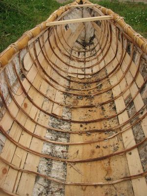

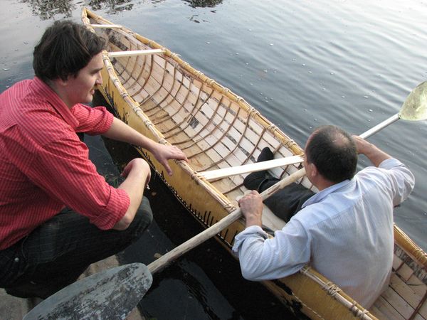

В августе 2007 г. на реке Пушма (Подосиновский район Кировской области) была сделана берестяная лодка. Использовались местные природные материалы (береста, ветви ели, корень сосны), а в качестве орудий - ножи, шило и топор. Лодка получилась довольно вместительной, на ней могут путешествовать 2 человека с грузом 150 кг. Длина лодки 4,50 м, ширина 0,90 м, вес 35 кг.
В середине сентября 2007 г. состоялся переход на берестяной лодке по реке Пушме в Кировской области и реке Юг в Кировской и Вологодской области. За три дня команда реконструкторов прошла 141 км от деревни Бушманиха до деревни Усть-Повалихино. Двое туристов - участников похода плыли рядом на байдарке "Таймень".
Одной из целей похода было проверить, как соотносятся ходовые качества двух лодок. Берестяная ни в чём не уступала байдарке - ни в скорости, ни в осадке, ни в прочности. По мнению всех участников перехода, на таких лодках можно проходить большие расстояния как вниз по течению, так и против течения. Лодку можно легко переносить на плечах силами двух человек, при этом неся в руках небольшой груз. Самое главное, что все участники похода получили удовольствие от общения с берестой в сложных обстоятельствах и береста в очередной раз доказала, что "если - бы не она, так русский мужичок - бы рассыпался".
Авторы считают, что такие лодки использовались на Северо-Западе России для речного и прибрежного плавания со времён позднего мезолита и вышли из употребления 200-300 лет назад, упоминания о них сохранились в исторических документах и преданиях местных жителей.

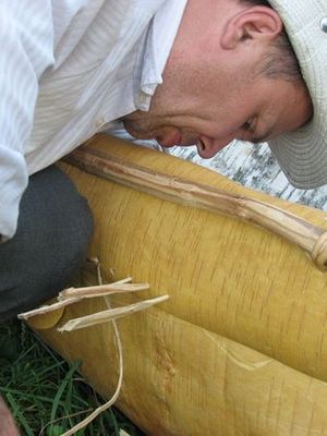

Может быть, до появления дешёвого брезента, покрывали они лодки берестой? А, может, для узких целей, не связанных с работой на море, а только для быстрого передвижения, служили им каркасные берестяные лодки, где береста была толстой или в несколько слоёв?
В 2003 г. на краеведческой конференции (г.Онега) был сделан доклад о берестяном каючке. В прениях местный житель из зала сказал что, когда они в детстве делали «лодку – осиновку», то его дедушка заметил; «Это, что осиновка! Берестяная лодка быстрее на воде была, так мой дед говорил». Пока это единственный живой информатор о берестяных лодках в Поморье.
Вполне закономерен вопрос: почему не сохранилось никаких изображений берестяной лодки в Поморье, никаких воспоминаний о ней?
Прежде чем услышать о чём-то, надо об этом спросить!
Кто интересовался этим вопросом?
Сейчас сделана первая попытка восстановить это судно в памяти и в жизни. Предстоит ещё много дел, прежде чем гипотезы подтвердятся новыми изысканиями в архивах, новыми путешествиями, в том числе и до Соловецких островов. Не сомневаюсь, что появятся и археологические подтверждения существования каркасных лодок в Поморье.
Археологи не находят останков берестяной каркасной лодки на территории Северной Европы, но они находят полотнища бересты, прошитые. Береста часто использовалась, например, для укрывания или пеленания умерших. Существовал обряд захоронения в лодках. Береста долго сохраняется в почве, но тонкие деревянные детали каркаса сохраниться не могут. Даже если рядом с полотнищем бересты обнаружат несколько остатков веток, служивших каркасом лодки, то при отсутствии гипотезы, что такие лодки бытовали, на них и смотрят по-другому. Берестяная лодка в брошенном состоянии на воздухе или в воде превращается в куски бересты и ветки очень быстро.
Берестяная лодка достойна новой современной жизни не только в качестве почётного экспоната в музее поморского быта, но и действующего средства передвижения в программах российского этно-туризма.
