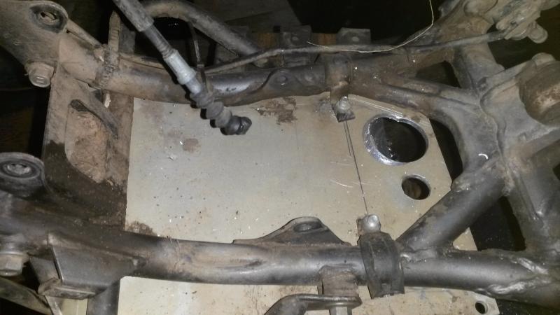

Подскажите, может кто нибудь делал защиту двигателя на rmx, на какие точки крепили и какой толщины материал ?
скоро буду делать.. из алюма 3мм... больше там не надо....

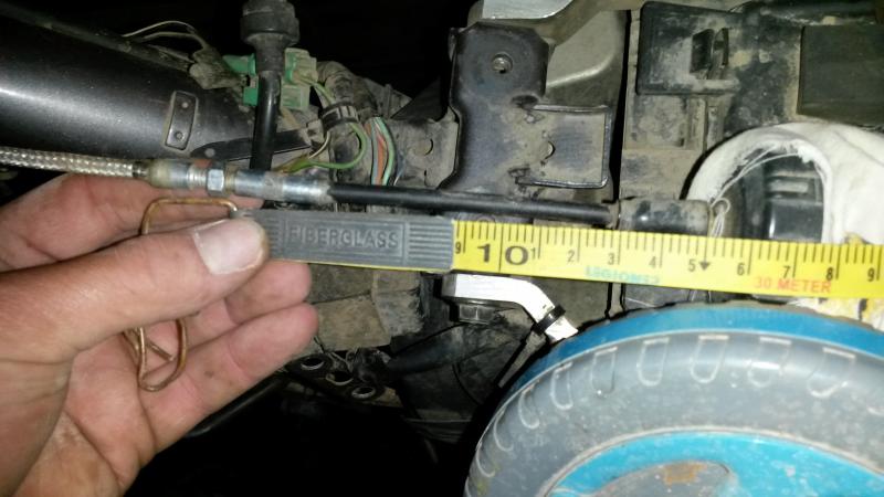

парни подскажите, длина троса газа какая примерно.... оч надо,а сам померить не могу...
Ставил себе короткоходную ручку, с ней был трос, по рубашке 950 мм. Я его удлинил на 150 мм.

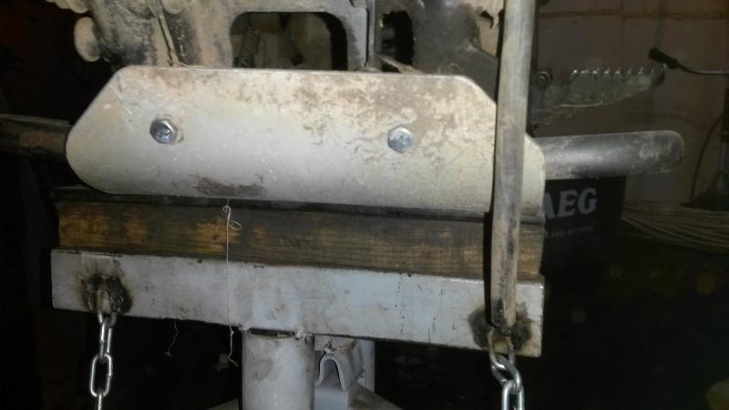

Вот что получилось
