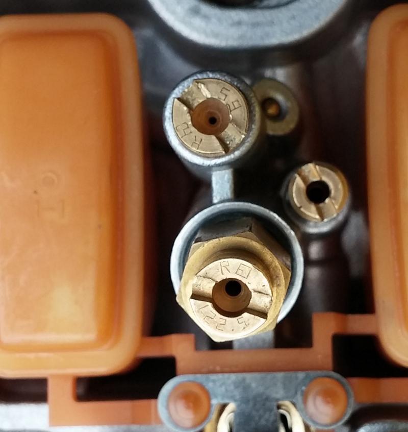

Задам странные вопросы,какие же все таки жиклеры в стоке, и шо это у меня за номера интересные?
https://yadi.sk/i/vDPonV5-iaq4W
Sambainu
сообщение 22.8.2015, 2:36
Сообщение #1105
Сообщений: 1090
Регистрация: 9.2.2014
Мотоцикл: Djebel 250 XC 2000
у меня тоже самое:
сообщение 22.8.2015, 4:55
Сообщение #1106
Сообщений: 15726
Репутация:   102
отлично,значит все родное.
Спасибо!

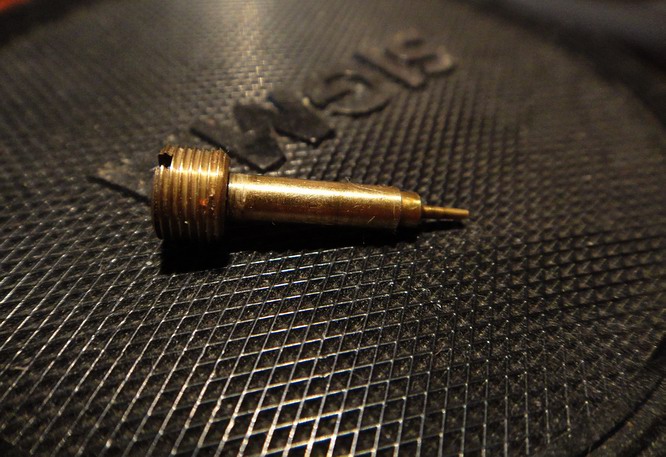

ну и как надежды? ставлю на то, что не подошёл. вот родной:
Цитата(InVader @ 4.7.2015, 23:15) *
проверил свечку. Белая зараза.
Цитата(Sambainu @ 5.7.2015, 3:34) *
все бес толку, белёсая
вы ориентируетесь по цвету свечи на смесь, на которую влияет винт качества или что? может ведь беднить в одном положении ручки газа, а в другом будет норм.
и вброшу ещё какуль, InVader: откручивание винта качества увеличивает подачу воздуха или бенза в этом канале?
