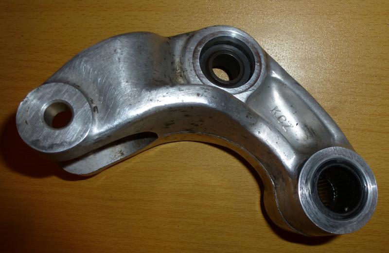

Друзья помогите, хочу моноамортизатор купить от Xr400R, длина по центрам крепления 40см, длина моноамортизатора Baja 37см - скажите эти 3 см разницы критичны? Хотел сделать более жесткую подвеску на своей Baje, планировал брать аморт от американса Xr250R, да в россии в продаже нет сейчас, есть только этот от 400.
Критично. Жопу задерет в небеса.от американского хр250 самое то
Денис, высота по седлу Xr250 870мм клиренс 280мм/в других источниках 270мм, Xr250R 915мм клиренс 305мм - разница в клиренсе 3.5см, за счёт чего? только ли длина штока? если так, то амортизатор от Xr400r и даст нужный результат, так как он всего на 3см длиннее.
Но скорее всего тут дело в линковой прогрессии ещё "косточки"
не хотелось бы мне пролететь с амортизатормом за 14000, так что у кого есть ещё какие аргументы - пишите.
У Xr400R клиренс 310мм, высота по седлу 930мм

Мотоцикл: CRF250X 2005
Клиренс у себя можешь линейкой измерить.
Прогрессия одинаковая у них, сравни партномера.
Разница в длине штока. У американца на 1см примерно длиннее.
От 400 поставить можно но ездить будет невозможно.
Какие ещё тебе аргументы нужны я не знаю...
Померил сегодня, у меня клиренс 27см. Денис, без обид, но если шток всего на 1см больше, а всё остальное одинаково, то откуда на американсе клиренс 30.5см? Где здесь логика?
