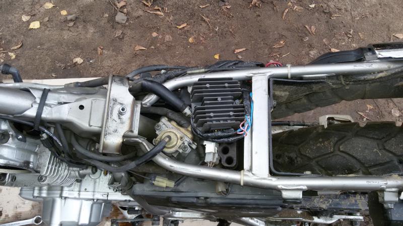

Было принято решение купить другой коммутатор и сделать зажигание в обход.
Кстати, схема в мануале на форуме годится для старых серовых, с новыми есть отличия. Наша схема существует вот в таком виде:
Поправка-дополнение от Кости 200: Провод чб идет к коммутатору через обмотку реле фары. Он предназначен для вкл фары при работающем двигателе. Треугольный разьем не нарисован, он такой-же как на старой версии.

"Как временное решение надо купить коммутатор от 4т скутера универсальный постоянного тока с регулируемым углом или от ybr125.
Поиск коммутатора немного затянулся. Смотрели вот здесь – http://www.motochasti.ru/product_info.php?...roducts_id=3522
Это вроде бы Новороссийск, но не купили, не захотели ждать долгой доставки, ну и не глядя трудно покупать, фиг знает, что там на самом деле.
Был куплен китайский коммутатор 4т постоянного тока, рублей за 800 что ли, но без регулируемого угла. Поставили. Мопед завелся, но стрелял, чихал и ехал с провалами.

Из диалога:
MaxDor: Я так понял, что по результатам получилось, что в высоковольтной катушке необходимость отпала и все питание на свет и зажигание идет от одной ?
200: Да, на всякий случай катушка удалена. Теперь все от генератора и АКБ. Поскольку у коммутатора от суперзажигания нет входов глушилки нужно еще кое-что доделать для корректной работы глушилки и датчика нейтрали с датчиком сцепления.
Датчик подножки можно и не использовать, многие его просто удаляют.
Вот здесь должно быть счастливое окончание истории, тем более, что коммутатор действительно был правильным. Но я опишу так, как было, для полноты картины.

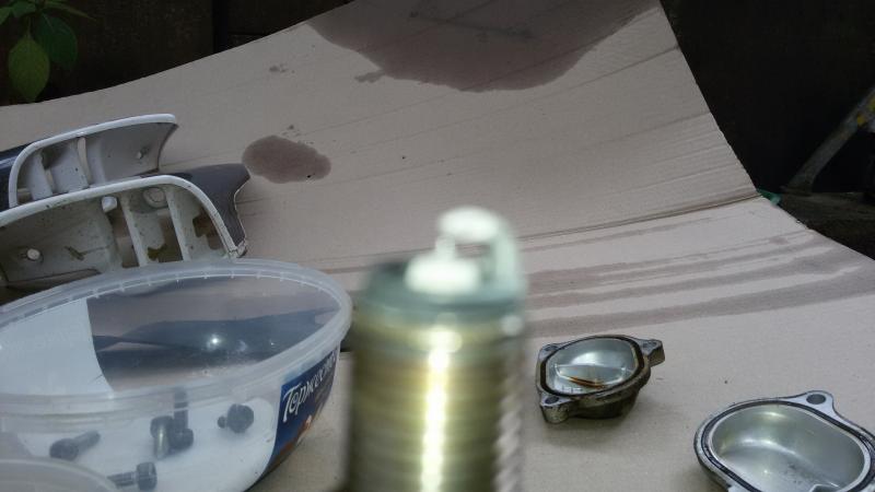

Эта часть не про зажигание, а про котов в мешке и про предпродажную подготовку. Копирую из другой темы.

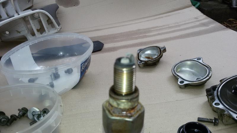

Костя проверил новый коммутатор, все должно было бы работать, но мопед продолжал стрелять. Кроме того, неожиданно изменился звук мотора.
Мы стали догадываться, что дело не только в зажигании.

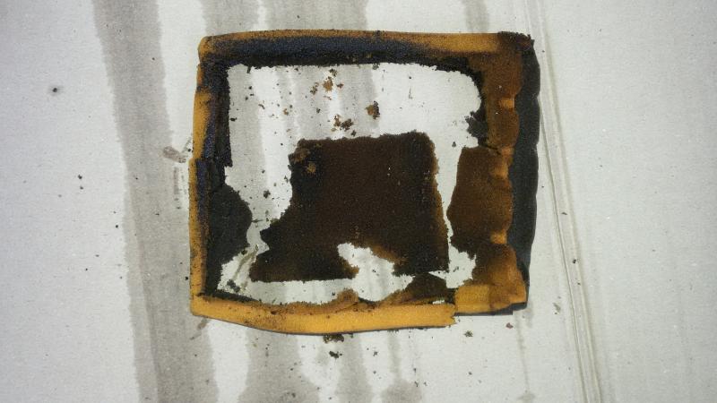

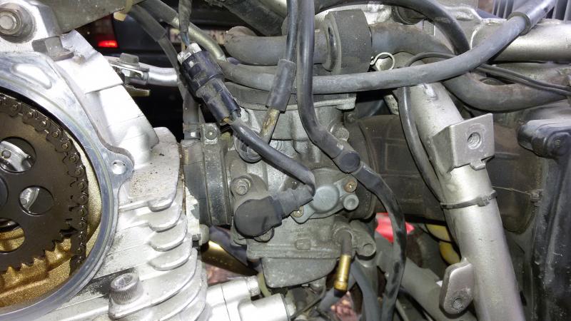

Сняли карбюратор, внутри - зеленая водичка с плесенью и слегка забитый главный жиклер. Почистили. Сливали бензин из бака - чистый.

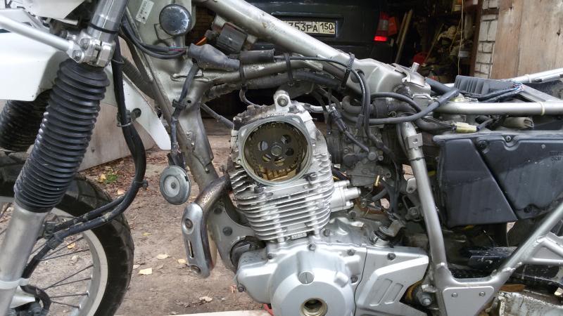

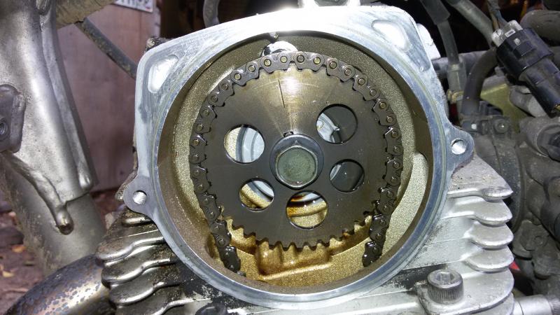

Мопед продолжал работать со стуком и стрелять. Проверили цепь ГРМ, оказалась в порядке.

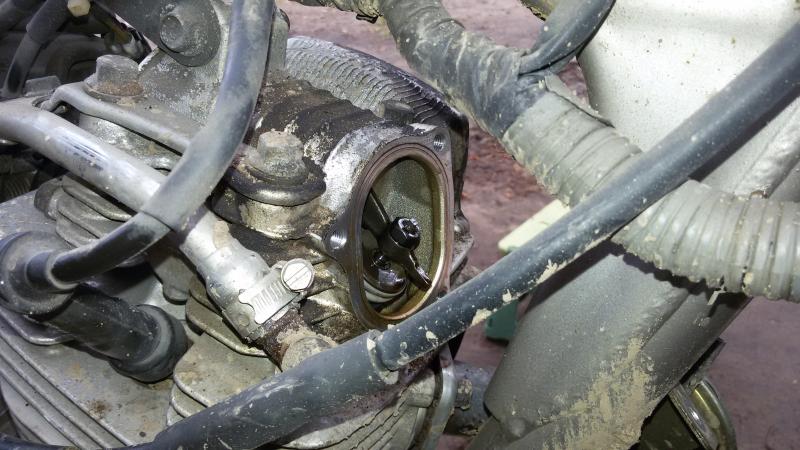

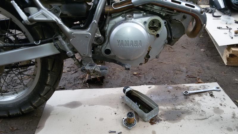

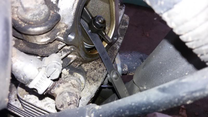

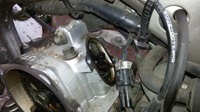

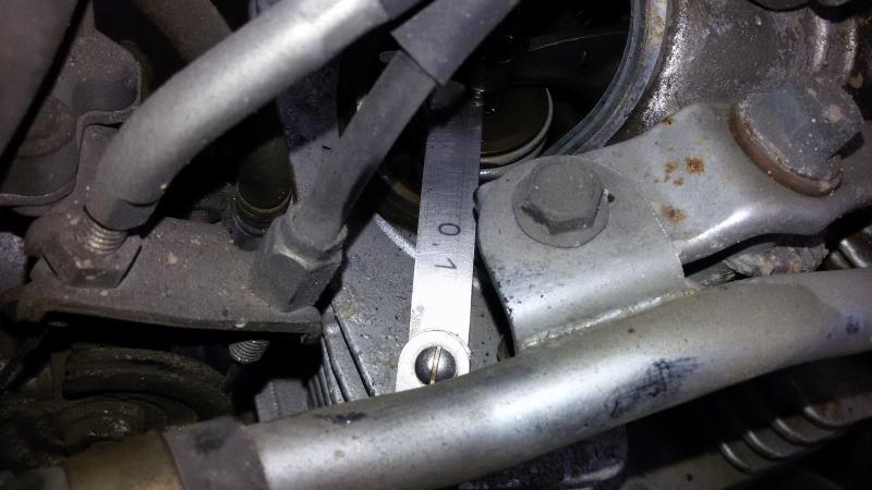

Решили взглянуть на клапана. И вот тут началось самое интересное!!

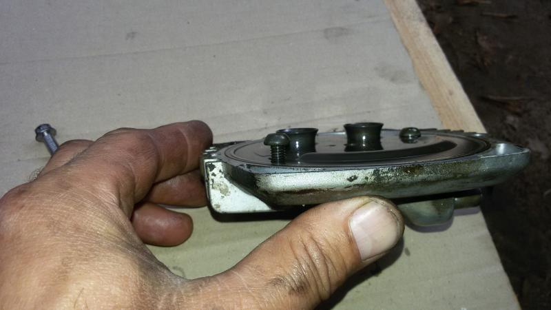

То есть обнаружилось отсутствие контргайки на винте регулировки клапанов. С помощью пинцета удалось ее достать изнутри. Со второй стороны мы увидели то же самое...
Клапана отрегулировали.
«Просто нет слов. Тот, кто это пытался сделать до нас (в Японии?) просто не закрутил винты, гайки болтались-болтались и доболтались после первой же хорошей покатушки. Костя сказал спасибо ямаховским инженерам - там, куда упали гайки, они не могли ничего разбить.
Поставили все на место, завели и наконец-то я услышала нормальный звук мотора, ровный, красивый - как бальзам на душу. Мотик едет, коммутатор - ок".
Да, вот так бывает, что отваливается одновременно в разных местах. Но это даже хорошо, когда бы я еще на клапана посмотрела..."

Кататься будет Матвей,судя по всему ему надоело катать на квадре,с мая по сентябрь катался на пит-байке(который устали ремонтировать)по приезду из деревни было принято решение-пит в продажу и купить нормальный мот.Потому как малой еще подросток рассматривал что то не высокое и не лчень резкое(спортивное)в следствии чего выбор пал на СЕРОВа.
На квадрах Матвей чувствует себя уверенно-катает на больших 4е года с 9и лет,3и из них катает на Грызли 660
[attachment=67230:20150223_121729.jpg]
Сегодня проводили обслуживание и ревизию Серовчика,обнаружено внедрение китайпрома
Масло судя по всему не менялось давно,но при этом осмолений в двигателе минимум
Состояние воздушного фильтра повергло в шок
Свеча стоит иридиевая,по состоянию посчитали бедная смесь,но с таким воэдушным фильтром она и не должна быть богатой.
Контргайки клапанов на месте,зазоры в норме
На крышке звезды ГРМ был открутившийся болт,хорошо что во время вскрыли
[attachment=67264:20150912_111917.jpg]
Принято решение из бескамерного колеса сделать камерное
Что то фотки легли не по порядку,почему?
Крутой парнишка ))))))))
Ну у меня было чуть получше, но все равно выкинула. Ездила сначала с куском мебельного поролона, но после помывки бензином он сильно увеличился в размерах.
Заказала на экзисте и поставила родной. Там дурацкая конструкция, у меня вылетела металлическая сетка (которая до рамки), чтобы ее поставить обратно, полмотоцикла пришлось разобрать (( Там хитрые винтики с обратной стороны прикручиваются в четыре руки ((
На этом мотике почему-то сильные вибрации, на предыдущем такого не было. Пока доехала от Мск до дачи, кучу винтиков потеряла, надо при случае на фиксатор посадить, какие можно.
Напиши потом подробнее, пожалуйста!
С фотками так иногда бывает, вставляются, куда хотят. Можно проще делать - одну поставил, подписал, отправил. Потом следующую, сообщение само склеится.
