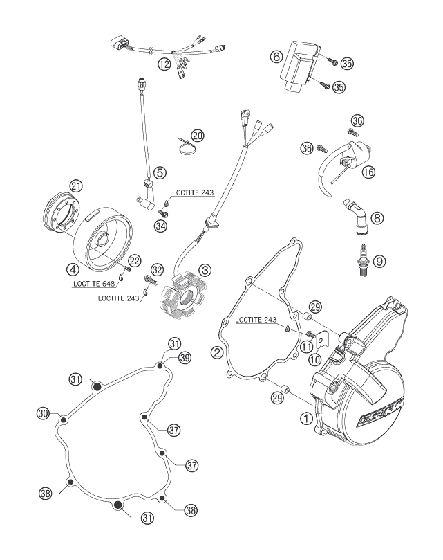

Цитата(lexa383 @ 24.10.2015, 18:15) *
Она самая и походу только в сборе.Дорогая?
3000руб.
Цитата(i-denis @ 24.10.2015, 17:17) *
Верни обратно болты под шестигранник.
Желательно не просто вернуть их на место,я бы сделал так,как рекомендует мануал к КТМ,закрутить их с вал-втулочным фиксатором LOCTITE 648,а то даже один открученный болт может натворить много нехороших дел.

Цитата(мельник @ 24.10.2015, 23:26) *
3000руб.
Это так же рекомендует японский мануал. Очевидно, что не возможно рассказать все и я таки надеюсь, что наш железный и колючий друг таки листает оный труд

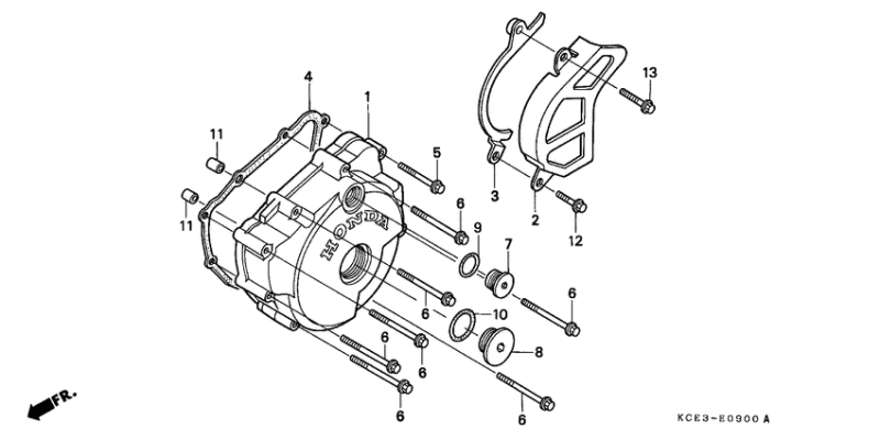

Ребята, ещё вопрос, крышка картера под статор двигателя от американса встанет на японца?
rx9
сообщение 25.10.2015, 16:21
Сообщение #2183
Сообщений: 379
Регистрация: 3.5.2013
Вставить ник Цитата Из: Североуральск
Мотоцикл: XR250 (1996)Crm250ar(1999)
Да,через проставку только.У японца (стартерного) статор сильнее выступает

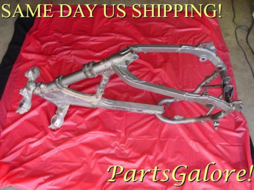

Железный Кактус
сообщение 25.10.2015, 21:57
Сообщение #2187
Сообщений: 2116
Регистрация: 14.6.2015
Вставить ник Цитата Из: Лес
Мотоцикл: Две ноги.
Репутация:   34
Цитата(i-denis @ 25.10.2015, 17:48) *
Горшки идентичные, звезды тоже,
Хр250р имеет преимущество по весу рамы, подрамника, по клиренса. Лучше менять мот и доводить до ума американца
Как может быть легче рама? и на сколько конкретно.
Снаряженная масса Xr250 - 117кг
Xr250R - 112кг, хотя сомневаюсь в этом, наверняка больше.
учитывая отсутствия аккумулятора - минус 1300г, механизм электростартера 2900г, хвост если убрать лишний пластик под номер, короб под акум с проводами, поворотники - легче на 1900г, зеркала - 1000, приборка с креплением, тросом спидометра и прочим - 1000г, бак 400г - это из личных измерений веса
ещё если добавить расширительный бачок, бачок под картерные газы и пр мелочь получаем нужную разницу в весе.
по каталогу блок цилиндра отличается, возможно на выпуске диаметр чуть больше
i-denis
сообщение 25.10.2015, 22:14
Сообщение #2188
Сообщений: 0
Мотоцикл: CRF250X 2005
Я уже писал про вес в своей теме. Снаряженная масса хр250 -129кг
В цилиндре нет выпуска и они одинаковые, за исключением того что японец покрашен, американец нет
Железный Кактус
сообщение 25.10.2015, 22:26
Сообщение #2189
Сообщений: 2116
Мотоцикл: Две ноги.
Репутация:   34
Я писал не про цилиндр а блок цилиндра. И про массу, ясен пень, что больше указанной производителем и XR250R далеко не пушинка, разница в весе в отсутствии навесного - багажника, светотехники, пластика, аккумулятора, поворотников, бак пластик, минус приборка, замок блокировки руля - у рам максимум разница - 300 грамм, в отсутствии некоторых крепежей. Рама кстати весит примерно 10кг, завтра точно скажу сколько.
i-denis
сообщение 25.10.2015, 23:10
Сообщение #2190
Сообщений: 0
Применяется термин - блок цилиндров, для много цилиндровый двигателе, цилиндры которых агрегатированы в одно целое. У одноствольных моторов нет ни блока цилиндров ни блока цилиндра, есть цилиндр и головка оного.
Хр250р по паспорту сухой 108кг. Без топлива на весах намеряли порядка 112 кг. Есть теория что у американца хроммолибден присутствует, я уже вешал раму, цифры были опупбликованы

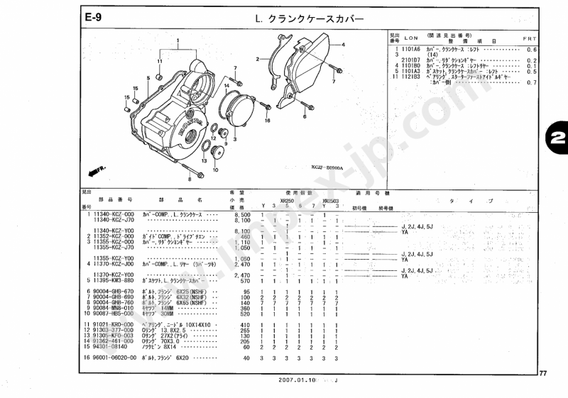

Господа, разъясните идиоту. Вот на мегазипе куча XR-ов, все, сука, разные по раме, годам и буковкам после цыферки 250: http://www.megazip.ru/zapchasti-dlya-motoc...1183/xr250-2164
У меня баха с рамой MD 30 1004164, которой нет в списке. Вот смотрю я на этот список и думаю, куда мне, к умным или к красивым? Какой мот из списка идентичен по запчастям (хочу заказать кучу резинок на прогрессию/раму/двигатель и очень огорчусь если что-то не подойдет)?
i-denis
сообщение 26.10.2015, 0:01
Сообщение #2192
Сообщений: 0
95год у тебя, посмотри в микрофишах какие буквы стоят ещё наклейка на подрамника с буквами есть.
На прогрессию подходит все и от американца и от японца с 96-04 или 95-08 соответственно
Тотальный различия по годам - появилась экология в 99 году. Разные горшки, головки, прокладка головки. С 03 года пошёл гламурный перевертыш - другие мозги, ротор генератора, передняя вилка, траверсы, бак.

Спасибо! И, чтобы два раза не вставать, какие резинки есть в двигателе MD-17E, помимо маслосъемных колпачков сальника на вторичном валу и сайлентблока сзади? Интересуюсь, потому, что обнаружил, что все резинки на мопеде потрескались, думаю, что в двигателе тоже не все ладно должно быть.
На наклейке: XR250 III S.
i-denis
сообщение 26.10.2015, 0:50
Сообщение #2194
Сообщений: 0
Ну вот это и должно быть названием модели.
По резинка
О-ринги крышек клапанов 4 шт.
О-ринги пробок левой крышки картера 2шт
О-ринги масляных магистралей 2шт
Сальник оси лапки кпп
Сальник оси кика
О-ринг крышки маслофильтра
Че за сайлентблок? Мотор жёстко привязан к раме
Забыл - о-ринг крышки редуктора стартера и о-ринг самого стартера, но они как правило всегда живые

Цитата(Gravedog @ 25.10.2015, 22:13) *
Спасибо за перечень! Сам бы долго мучался.
В списке намегазипе 1995г. :
XR250 RS
XR250 L A
XR250 L AC
XR250 R A
Ну, нету там XR250 III S. Насколько я понял R это американец а L европеец.
Прошу прощения, пошкрябал, оказалось втулки. Думал, что сайлентблок:
если нужен конкретно японец, смотри на импекс джапан: http://www.impex-jp.com/catalogs/moto/honda/11kczyj7.html
правда пользоваться неудобно и цены как правило дороже
