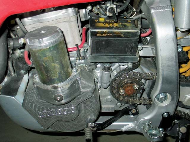

вес нашего мотора - 40.9 кг
вес мотора TRX700 - 51,4кг
по сути стартер и редуктор дают 10кг - не хило так

Цитата(adel @ 9.11.2015, 21:35) *
чета все докатывают сезон пока шипы не пришли походу
а я тут между делом замучил гугль))))
Одна обгонка весит около 1 кг. Плюс шестерни и подшипники редуктора. Плюс полносильный генератор, что б АКБ хватило заряжать. Ну и стартер.
MCVL
сообщение 10.11.2015, 6:35
Сообщение #1396
Сообщений: 1809
Регистрация: 20.1.2012
Репутация:   53
А, и там уже не никасиль, а гильза неправильной формы
Но сам по себе аппарат ТРХ700ХХ едет. Или скорее тянет
Кстати, поставить его даже частично на ХР650Р не получится, хитрые японцы просто увеличили все основные детали в размере, даже ход поршня отличается. Крышки само собой тоже не встают, так что стартер оттуда не выдернуть, сам движок в раму ХР не встанет и еще звезда у него не слева

сообщение 10.11.2015, 9:45
Сообщение #1397
Сообщений: 1306
Регистрация: 27.8.2014
Вставить ник Цитата Из: Эквадор
Мотоцикл: YZ450Fi -> YZ450RRe -> Китайская скутерета 110сс
China popular sk250gy-4
у него стоит редуктор,
по габаритам (если верить пендосу у которго имеется именно трх700хх), говорит один в один почти, кроме редуктора и левой крышки картера со стартером - там идет как раз смещение
ну это так, от нечего делать лазил, просто смотрел на предмет инжектора, и случайно попалось
IVANYCH
сообщение 10.11.2015, 11:28
Сообщение #1398
Сообщений: 3472
Регистрация: 30.3.2011
Репутация:   56
Стартер к вам вроде как такой ставят
MCVL
сообщение 10.11.2015, 11:30
Сообщение #1399
Сообщений: 1809
Репутация:   53
Нет больше комплектов стартеров, никто ничего не ставит
i-denis
сообщение 10.11.2015, 11:51
Сообщение #1400
Сообщений: 0
Мотоцикл: CRF250X 2005
Было два варианта - такой с не типичным расположением стартера и вариант с левой крышкой и классическим расположением стартера
Цитата(MCVL @ 10.11.2015, 6:35) *
Японцы не хиртые, была задача сделать двигатель на базе 650р - сделали под конкретное применение, а не для выпуска секретного кита для 650р.
