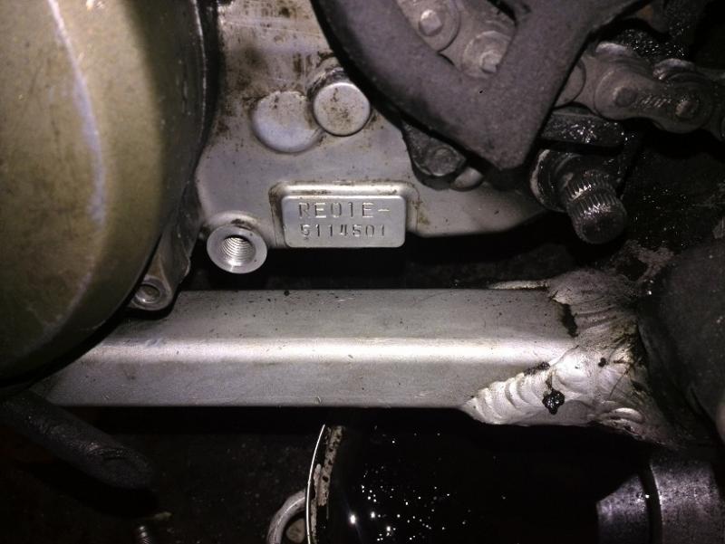

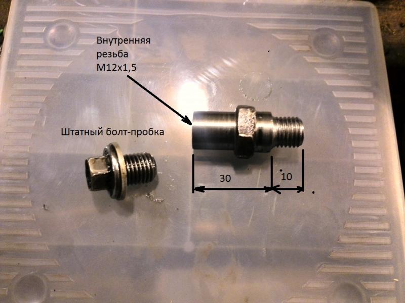

Тут Адель жаловался, что сливать масло неудобно, рама обливается и в защиту натекает. В общем точнул между делом вот такой удлинняющий штуцер-переходник.
Штатное отверстие под слив масла:
Вот удлинняющий штуцер:
Вот так по месту выглядит штуцер, вкрученный на фиксирующий 638-ой локтайт

при такой конструкции магнитный болт походу будет бесполезен
это да. Или надо эксклюзивный длинный болт, что б магнитом насквозь через весь штуцер проходил smile.gif
