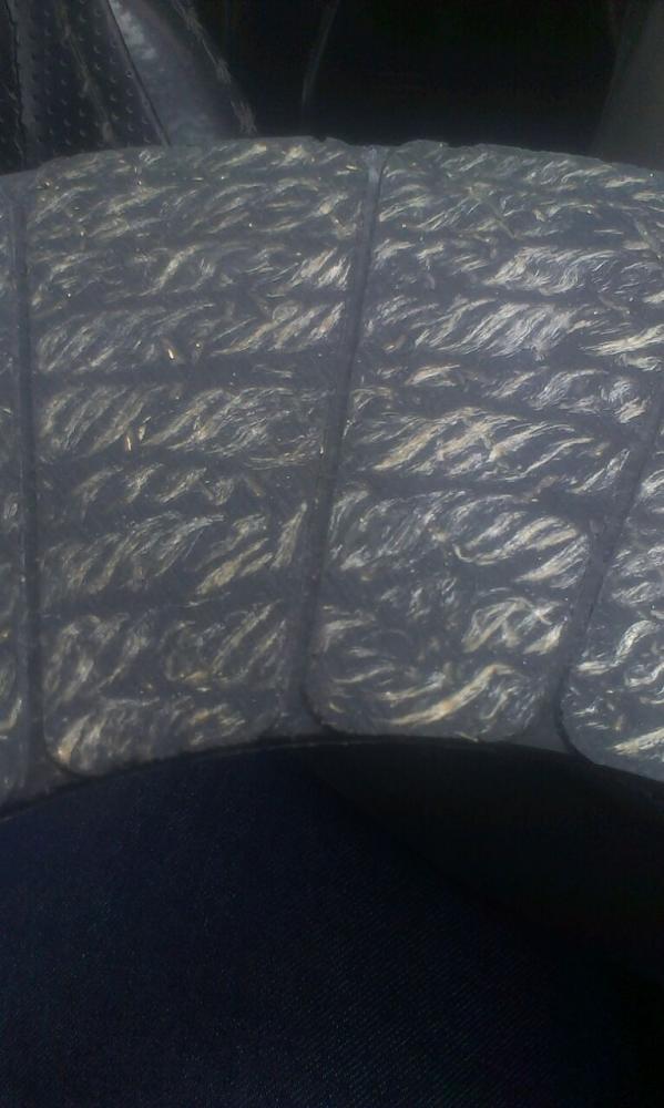

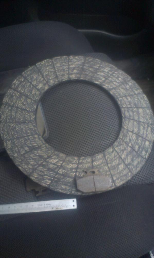

Комрады, все привет. Вот сегодня затарился, буду клепать колодки задние. Кто что думает, если с такого диска сцепления запилю,? все таки япония. Диск с грузовика японского, у нас проще японию найти чем российского автопрома. Думаю приклеить на девкон(жидкий металл, двухкомпонентная смесь) и на клепки еще посадить.

Регистрация: 30.7.2014
Yamaha TDM850`98
Ты прикинь на какие нагрузки он рассчитан....
На счет японского не знаю, а вот от газона хватало от 500 км до 1000. И без видимого износа диска. Я просто на расклепки сажал из проволки алюминиевой. Пока держат до сомого металла.
Клепал из диска сцепления или с тормозных колодок?

Какая толщина накладки диска?
BOMISHA
сообщение 31.3.2016, 8:40
Сообщение #224
Сообщений: 14
Регистрация: 4.7.2013
Вставить ник Цитата Из: ВЛАДИВОСТОК
Мотоцикл: djebel 250 xs 2002г.
5 мм
сообщение 31.3.2016, 8:41
Сообщение #225
Сообщений: 15713
Вполне, можно ещё толще, для ресурса
