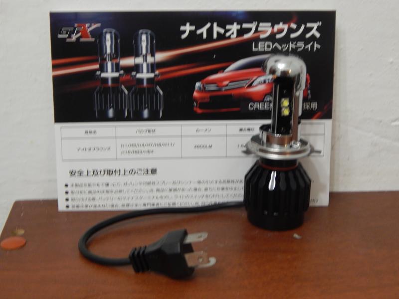

Цитата(pap-ufa @ 4.12.2015, 9:56) *
Маленькая фара не будет лучше светить если в ней менять лампочки
Заказал светодиодную
лампу,пришла, поставил, незнаю как против ксенона а галогенка тусклая свечка.
