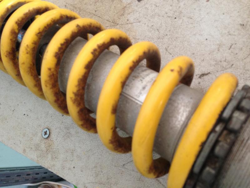

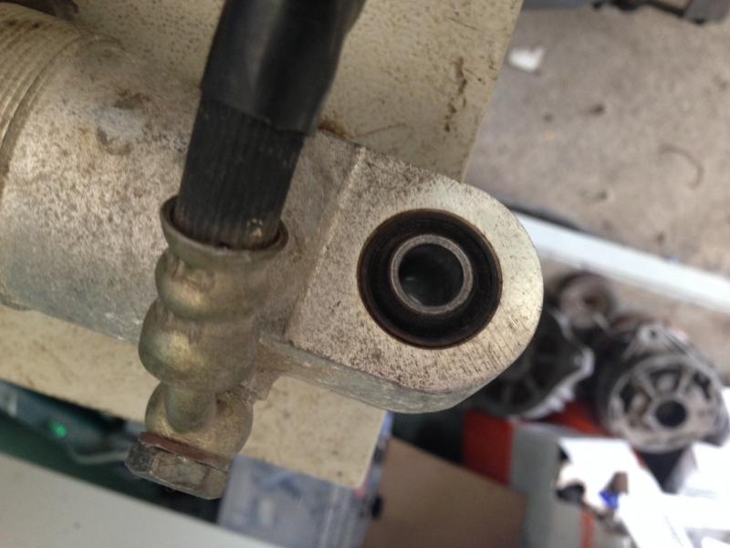

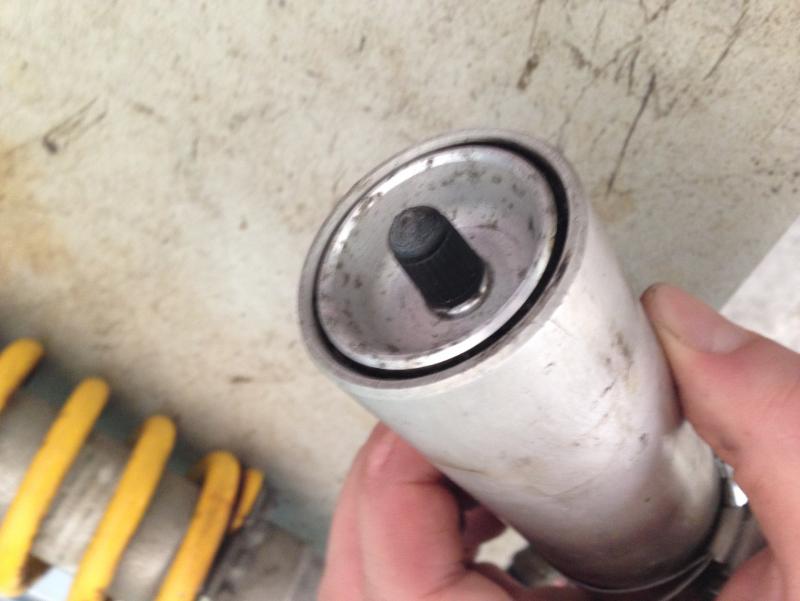

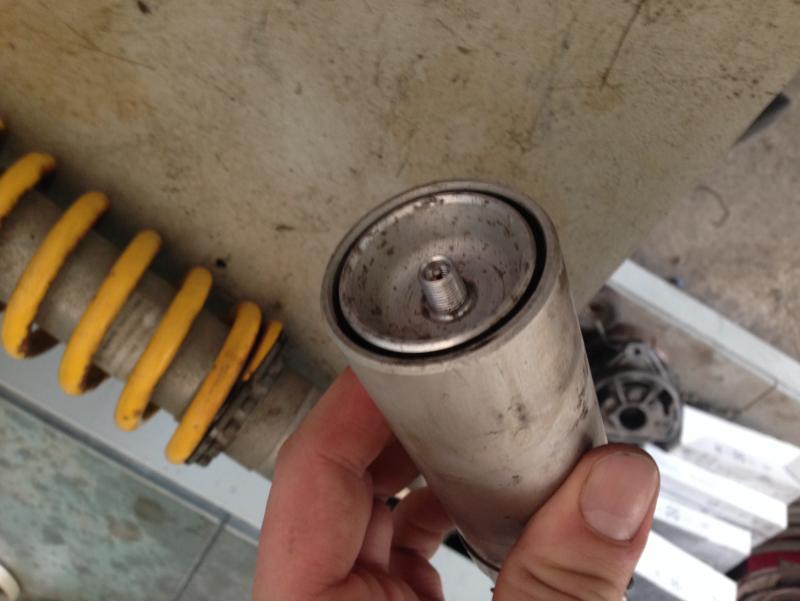

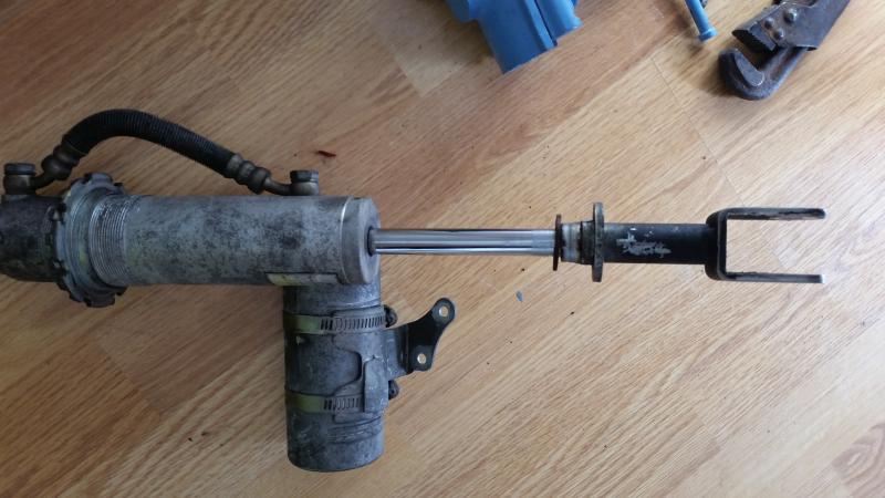

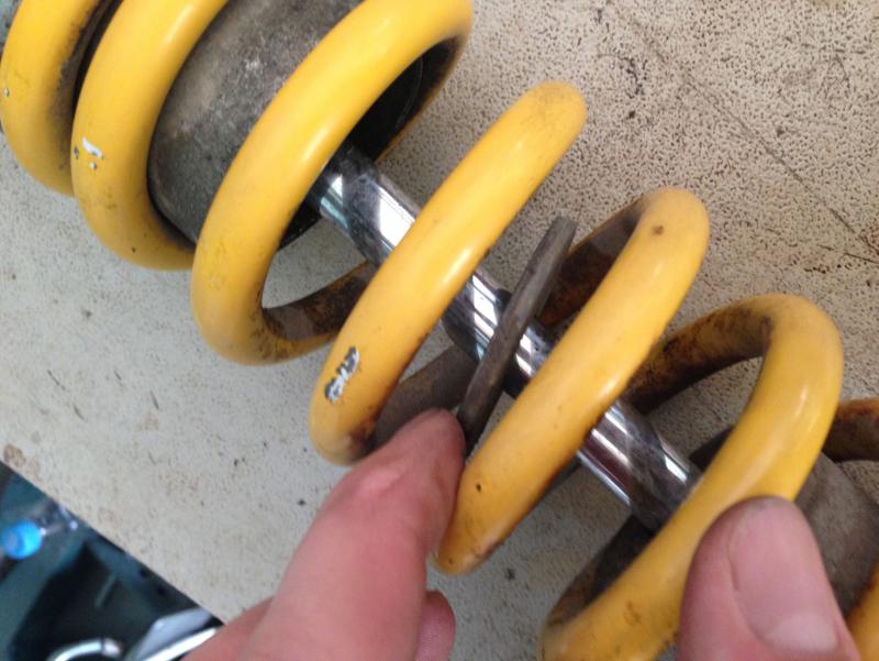

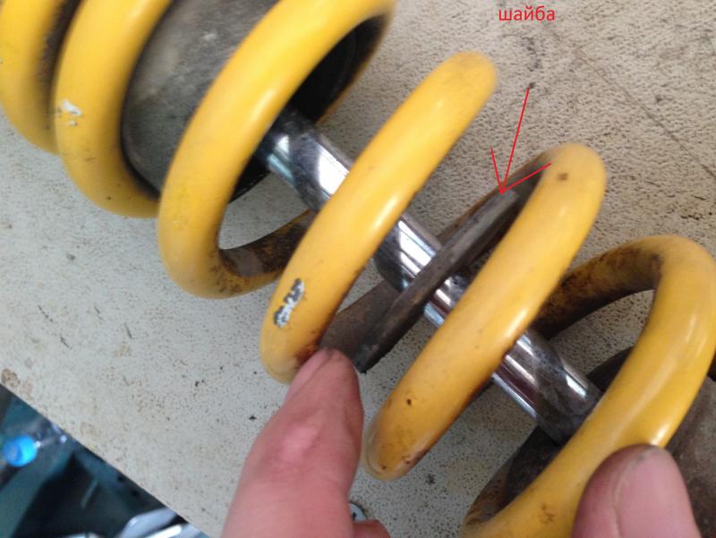

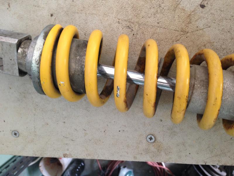

Добрый день, после покупки DR-250 решил провести его ревизию, начал с задней подвески, снял маятник, прогрессию, амортизатор. Обнаружил сосок на балоне, значит его уже разбирали, перебирали. На этом мои познания заканчиваются, появляются вопросы:
1. Как оценить состояние аморта без разбирания?
2. Как узнать давление в балоне? (вдруг оно меньше необходимого)
3. Что за шайба на штоке болтается по нему туда-сюда? (на фотке красная стрелка)
4. Сильно страшна ржавчина на пружине
5. Как узнать есть масло в амортизаторе или нет...
Вообщем самый главный вопрос как внешне оценить состояние амортизатора? (следов масла на штоке нет). Фотки прилагаю

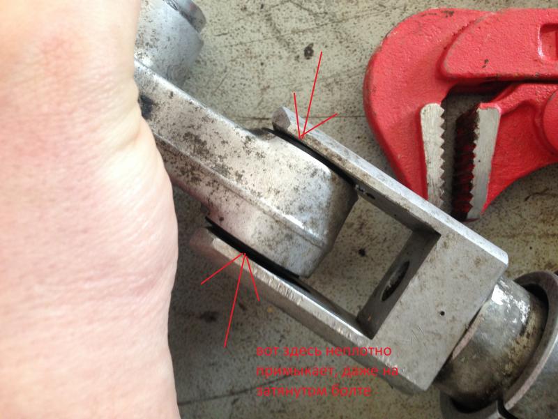

ААА и чуть не забыл еще вопрос прогрессия в креплении амортизатора сидит неплотно есть небольшой люфт, это нормально? в прогрессии подипник в норме, люфтит насколько я понимаю из-за неплотного примыкания стенок держателя на амортизаторе к пыльникам подшипника прогрессии.
Заранее спасибо за помощь
сообщение 19.2.2016, 14:42
Сообщение #1478
Сообщений: 35062
Пружину если снять и задвинуть шток внутрь, он должен медленно выдвинуться наружу сам. иначе давления нету. Или велонасосом для вилок за косарь.
По маслу труднее. Просто верить, что все сухо, значит полон. Без насоса снимать шланг для проверки масла смысла нет.
Шайба так и валяется, но придавливается резинкой отбойником. Делают от жигулей, но одевать не просто.
Зазор определен втулкой, зажатой щеками. Это же шарнир всетаки.

Проверять удобно при снятой пружине (как ранее отмечалось предыдущими ораторами)... Если при сжатии (без пружины) шток утапливается одинаково ровно и немного упруго, а назад - рукой тянется с трудом, но если не тянуть его руками - он сам медленно, но верно выдвигается - почти 100%-ная уверенность, что масло есть и воздух тоже есть...
Отсутствие масла - шток будет ходить без сопротивления...
Недостаточное количество масла - при нажатии штока он сначала как бы "проваливается", а потом идет туже...
Зато при снятой пружине легко одеть на шток ВАЗовский резиновый отбойник, которым и придавится та самая шайба...
И главное - попросить у товарищей (если нет желания или возможности приобретать) тот самый насос для вилок - и накачать им нужное давление в бачке, манометр на насосе покажет, сколько было воздуха "до тебя"...
Я пытался накачивать компрессором - не получилось, так как объем воздуха в бачке очень маленький, и один "пшик" при подсоединении или отсоединении шланга компрессора - выпускает весь воздух... Поэтому - только вилочный насос! Удачи!
А ее не проще убрать от туда,чем вазовским отбойником прижимать?бряканье от нее достало уже
Как я понимаю эта шайба прыгая туда-сюда грязь и все такое должна из стакана удалять?

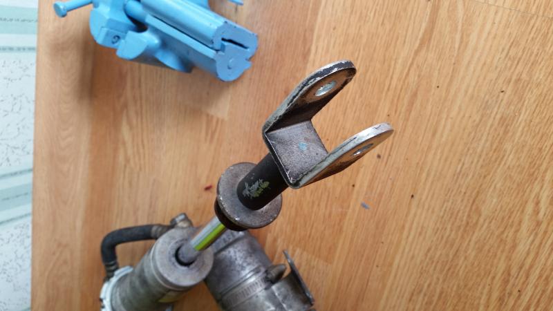

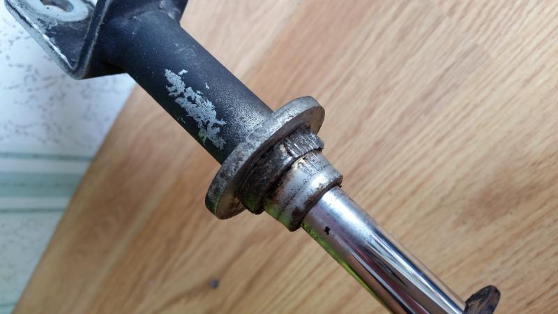

Здарова ребята!) Могли бы вы помочь, подскажите пожалуйста как отсюда вывинтить шток, отбойник от жигулей уже есть, хороший, оранжевый, твёрдый такой. А сама хреновина - вилка снизу не откручивается, может не там винчу (это запросто), я уже и и греть это место пробывал, газовой турестической горелкой, и феном и вдшкой брызгать
