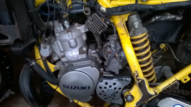

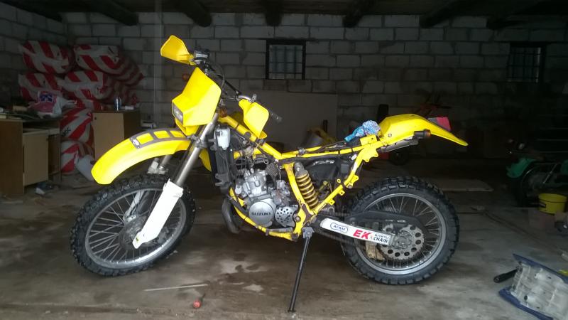

Ну вот он в свете дня.
Полазили с товарищем,посмотрели и пока вердикт таков:
Первое и я надеюсь самое страшное мертвый амортизатор.
Второе:подшипники заднего колеса.
Третье:сифонит ужасно,аж брызжет маслом соединение резонатора и глушителя.
Четвёртое:ролики успокоители цепи.
Пятое:карбюратор промыли,но плавает холостой ход.
Шестое:люфтит ,вроде не сильно,прогрессия.
Поменяли тормозуху,была засахоренная чуть чуть,но не сильно в
передней машинки.
Лапка заднего тормоза приржавела напрочь!сняли,помазали,прокочали.
Фильтр почти новый,даже пропитан.Колодки примерно износ 40%.
В общем начинаем потихоньку приводить к нормальному состоянию
С маслонасосом так я ничего и не понял.Точно видел,что одна трубка идет в карб,а
другая в переднюю часть цилиндра,как я понимаю к мощ.клапану.
И как его глушить не пойму.А то наслушался страстей и что то сыкатно))))
Как то так.

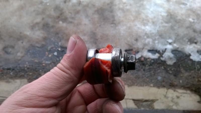

Вот такой ролик стоял.

Ну так то вроде бодрый. Карб разбирал детально?
На счёт глушить ,так не так миф!
Все проблемы от наших желаний.
