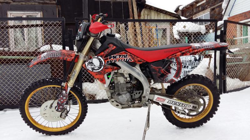

сообщение 13.3.2016, 21:15
Сообщение #532
Сообщений: 79
Регистрация: 22.9.2015
Мотоцикл: Honda XR400R----CRF450X 2006
Ну вот я и стал счастливым обладателем crf450x 2006, во многом благодаря этому форуму и вашим советам.

Сыч
сообщение 14.3.2016, 8:50
Сообщение #539
Сообщений: 79
Пока не нравятся следующие вещи: немного подссывает задний амортик и он дубовый. Х з нормально ли это, но мне кажется нет. Закажу ремкомплект прокладок и переберу. 2. Банку прежний хозяин заменил на какой-то китайский аналог акраповича(не люблю китай). 3. Справа болт проверки уровня масла в коробке, тоже ссыт маслом немного и возможно снизу правой крышки сцепления, возможно звенья одной цепи, либо менять прокладку этой крышки до кучи. 4. Мертвый аккум, пока не нашел размеры(в мануале их нет) нужно новый заказывать. 5. Жиклеры стоят 45 и 155 не понятно как будет работать в моих широтах.
Из приятного: стоит роторный демпфер руля scott, неплохой руль renthal gold, установлен замок зажигания, защита двигателя и рук, неплохие титановые подножки, вентилятор с датчиком.
До меня(еще в штатах) поменяли поршень и кольца, цепь грм. Клапана, вроде в норме. Пускается без проблем на холодную и на горячую.
Дайте плиз ваши рекомендации куда еще глянуть первым делом кроме подвесок ну и клапанов.

chiporezz
сообщение 14.3.2016, 9:27
Сообщение #540
Сообщений: 3836
Регистрация: 14.12.2011
Всем спасибо)
Это точно, что менялся поршень? Проверь еще цепь грм, сколько ей осталось. Все подшипники в ходовой. На моем впускные клапана были мертвые, но я в таком состоянии еще сезон проездил и только когда движок откапиталили, это выяснили. Также карб сними и прочисти.

Сыч
сообщение 14.3.2016, 9:45
Сообщение #541
Сообщений: 79
Спасибо карб посмотрю, почищу. Двиг да, делали. Цепь стоит новая.

Mik
сообщение 14.3.2016, 10:14
Сообщение #542
Сообщений: 2474
Регистрация: 28.4.2012
Мотоцикл: Husqvarna TE 300
Репутация:   64
Здорово! Поздравляю! лучший рост после XR400, с должным подбором звезд и чувством мотора, можно "тракторить" не хуже 400ки. но этого и не надо, на нем надо "валить" и слазить с него не хочется.
сам пересел с XR на хард там где раньше слазил с мота сейчас уже проезжаешь/объезжаешь и валишь и валишь.
на клейки в тематике моей предыдущей XRки.
... почаще проверяй масло. воздушный фильтр залог здоровья, читай ресурса мотора biggrin.gif
Сыч
сообщение 14.3.2016, 14:42
Сообщение #543
Сообщений: 79
Спасибо! Наклейки несколько провинциальны, но сделано оч качественно)) а по сему трогать не стану в этом сезоне. Заказал новый гелиевый аккум и пару возд.фильтров чтоб менять чаще.
