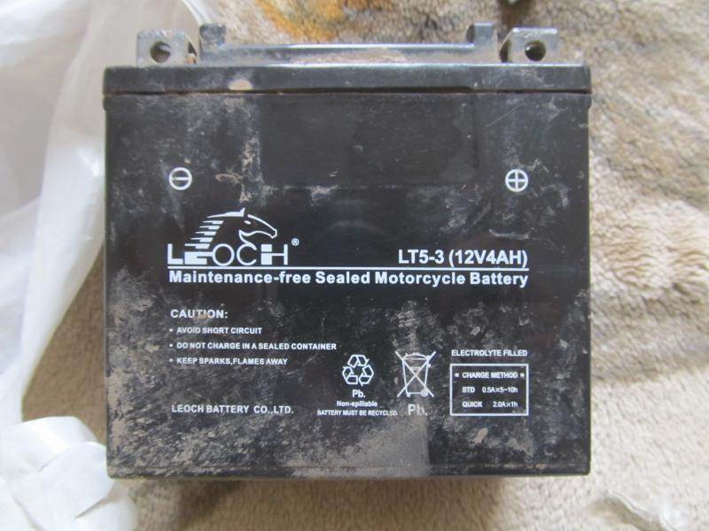

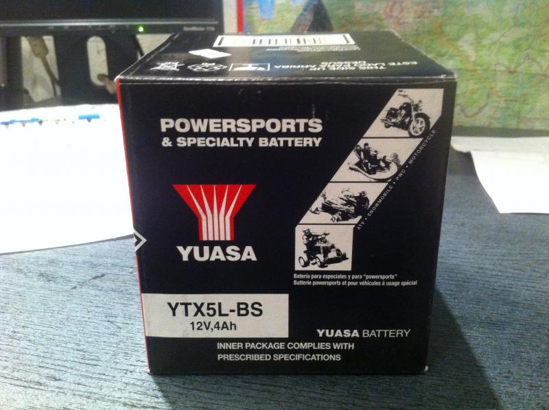

Цитата(Loka @ 7.4.2016, 11:10) *
Ребята, нужна ваша помощь! Ищу новый акум, но найти с той маркировкой как у меня стоит, не удаётся. Не только в продаже, но вообще его не нашла unknw.gif
Подскажите, каким его можно заменить? Или где найти такой же?
Стоит аккумулятор: leoch LT5-3 (12V4CH).
Примерные размеры: 10.8-11 см ширина, 10-10.5 высота, и см 6 толщина (мерила не снимая, вечером скажу точнее)
в ХР250 идут акумы типа YTX5L-BS / GTX5L-BS /FTX5L-BS (это типоразмер), вот их и гугли.
Спасибо!
А по поводу моего, видел кто-нибудь где-нибудь такой? В идеале хотелось бы взять точно такой, как стоит.

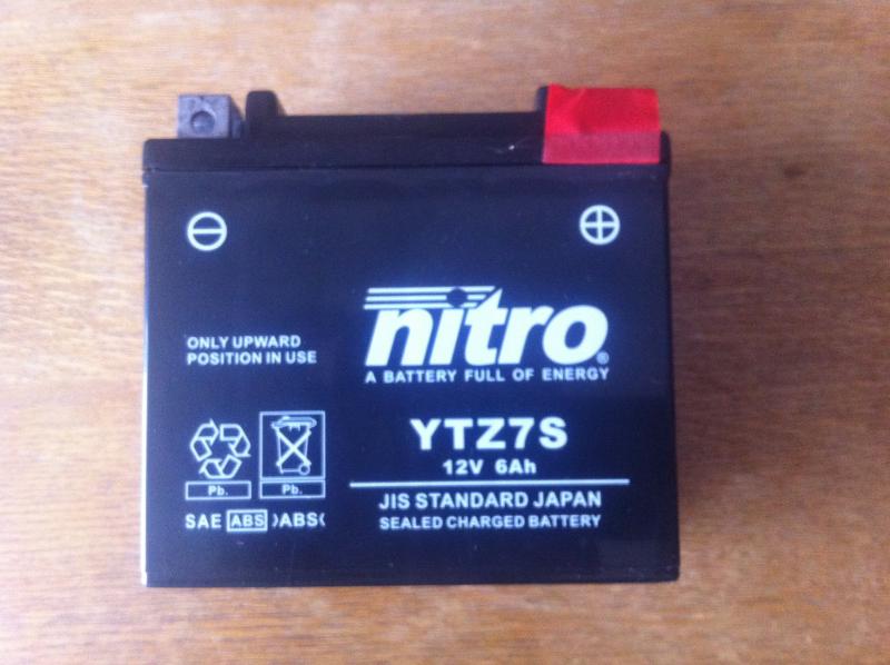

Loka по советую тебе nitro. цена/качество на уровне.
сообщение 7.4.2016, 15:38
Сообщение #235
Сообщений: 8828
Цитата(Mik @ 7.4.2016, 14:30) *
на разряд гонять не надо.
А модель буковки/циферки не подскажешь?

Mik
сообщение 7.4.2016, 15:56
Сообщение #237
Сообщений: 2474
Регистрация: 28.4.2012
Мотоцикл: Husqvarna TE 300
Репутация:   64
Вот пожалуйста, образцы с буковками/циферками.
если хочется совсем чего то действительно лучшего (хотя бы психологически) то это ...
...хотя на сколько один хуже другой лучше, затрудняюсь сказать.

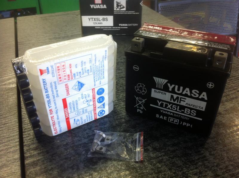

Взяли 7ми амперную Дельту. Стоял вот такой:
Старый забрали проверять, как держит ток.

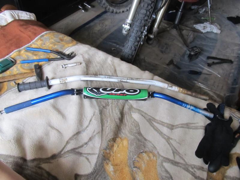

К этим выходным наконец-то пришла шс-ка. За эти два дня мы собрали аморт, заменили руль с родного на ренталовский, поставили новые грипсы.
Руль оказался всё же не такой как у меня был (а хотела я именно такой же), а с чуть более загнутыми на себя краями.
С виду выглядит жутко неудобно, при езде особого дискомфорта не ощущается, но чувствуется, что "что-то не так", придётся привыкать.

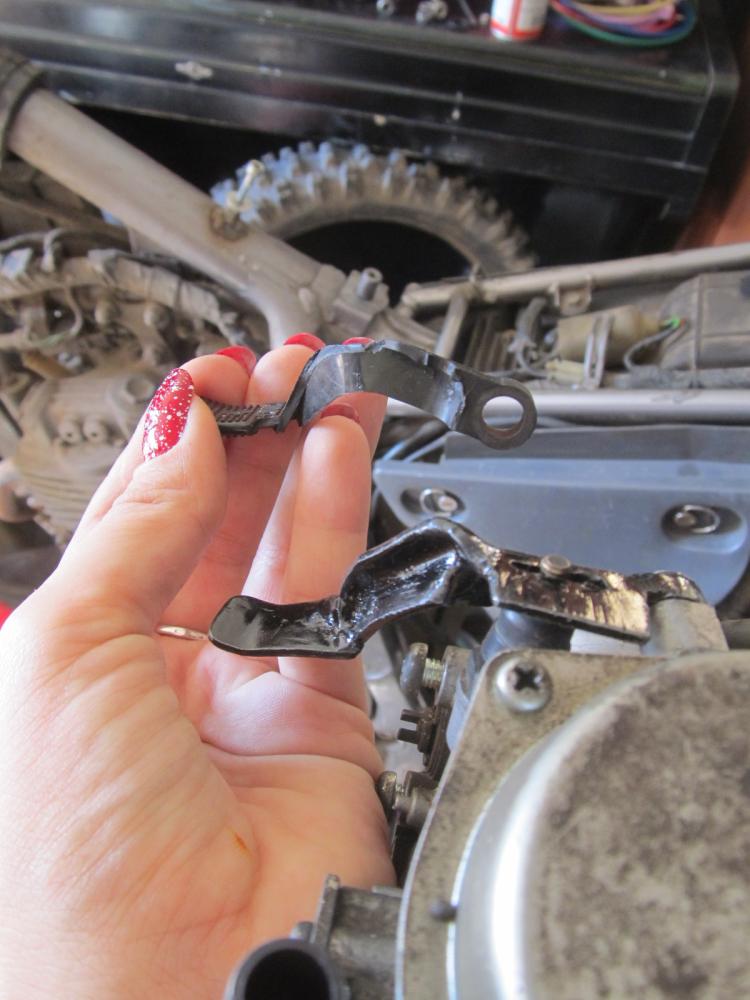

Единственное, что не нашли никакую мембрану на замену. Говорят вроде от Стелса 400 может подойти, но в наличии её нигде не было, а те, что были в магазинах все оказались как на подбор меньше моей. Так что мембрана осталась прежней. Не знаю выдержит ли этот сезон.
И пластик прожжённый не успели залатать.

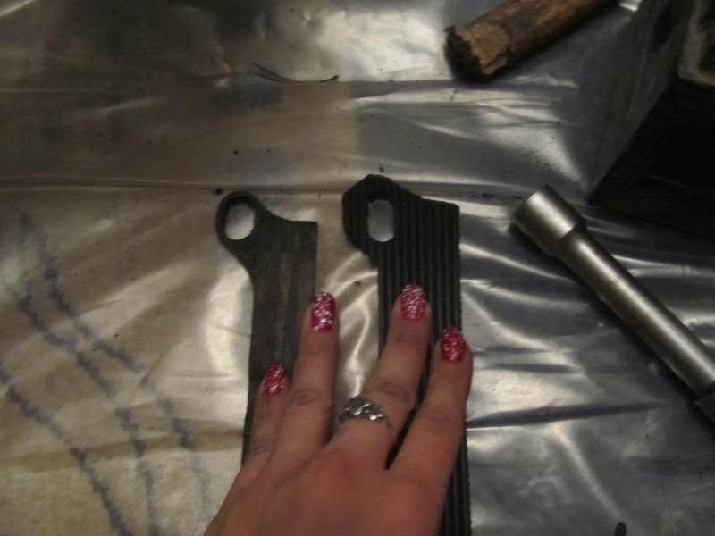

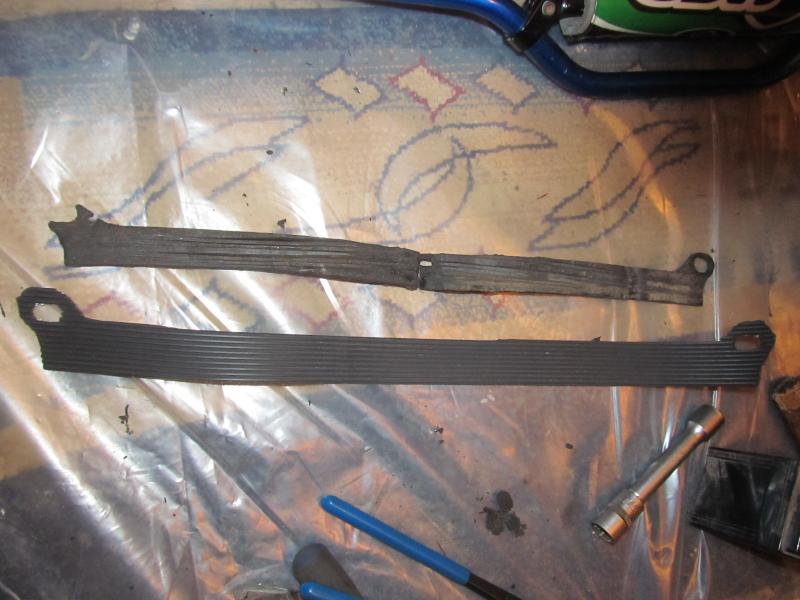

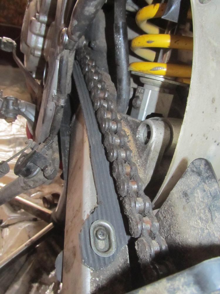

А ещё я сама колхозила слайдер smile.gif Старый был истерзан в хлам.
Материалом был какой-то приводной ремень, хватало его ровно на два экземпляра, с первым я возилась часа полтора и в самый последний момент запорола - резанула насквозь, когда последнюю дырочку вырезала.
Второй сделала намного быстрее, минут за 30 примерно, т.к. нашла более удобный и безопасный способ вырезки дырочек (сам контур слайдер вырезать вообще не проблема):
Во-первых, вырезать положив на резину (чтобы лезвие при прорезании туда можно было смело вгонять) и во-вторых, не прорезать всю окружность потихоньку по контуру, а на самом длинном участке проделать дырку и дальше по доле миллиметра продавливать лезвием сразу же насквозь, получается и быстрее, и аккуратнее, и шанс что лезвие сорвётся и прорежет то, что не нужно минимален.
Первый делала точно по контуру родного, второй сделала шире миллиметра на 3-4. Чуть выходит за пределы маятника, но было решено оставить так. Посмотрим как будет ходить.

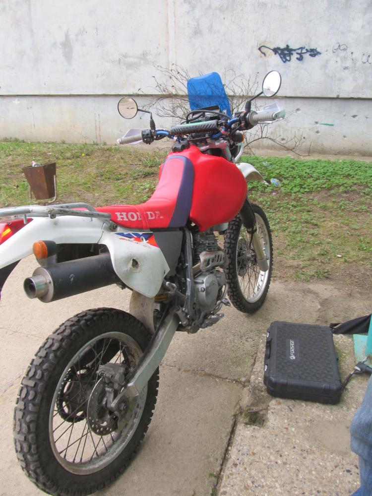

Поначалу зверёк решил показать характер (ещё бы, вытащили из тёплой квартиры в такую холодрыгу!) и не заводился ни со стартера, ни с толкача. Сдался только после дозы "быстрого старта".
Уже на улице, тщательно отдраили цепь зубной щёткой, щедро поливая очистителем и залили силиконовой смазкой, как и советовал Тимофей, а так же поменяли масло/фильтр.
Хоть с запозданием, но зато насколько было возможно подготовленно, сезон открыт podderjka.gif

Рентал - руль спортивный, специфический. Предназначен он для агрессивной езды в стойке, от того и изгиб у него такой, что бы небыло соблазна локти опускать. Такой руль юзал, тошнить на пятой точке с ним тяжело, но когда встаёшь с оттяжкой - всё встаёт на свои места. Ток нада его пральна наклонить "под себя", обычно рогами чуть к верху и возможно проставки воткнуть. Отличный руль, пральна сделали, что воткнули, на слабом грунте сразу разницу в управлении почувствуете.
Зы: А еще мне ноготки понравились... Правда! )))
Мне наоборот кажется, что с родным было проще локти держать. Правда мне сказали, что он у меня непонятной формы, гнутый-перегнутый. А мне удобно было crazy.gif В стойке ездить стало немного проще, в том плане, что не приходится валиться вперёд. Проставки да, нужны, низковато. По поводу "наклонить под себя", мне хочется завалить его от себя, так он более похож по форме и расположению на то, что было у меня, но тогда вероятнее всего в стойке будет не очень удобно и снова центр тяжести нужно будет переносить вперёд. Скрепя зубами согласилась поставить его не заваливая назад, а ровно. Покатаюсь, потом будет видно, может куда и смещу.
За ноготки спасибо! smile.gif К моему удивлению после всех манипуляций не только ногти, но даже лак цел остался, так что даже перекрашивать не пришлось Прикрепленное изображение
За ноготки спасибо! К моему удивлению после всех манипуляций не только ногти, но даже лак цел остался, так что даже перекрашивать не пришлось.
Ну, тут в принципе и имелось в виду "наклонить под себя" - настроить под себя, штоле... Ведь тут имеет значение и геометрия/развесовка мота, и личные параметры, и амбиции даже. Особо упоротые мотогоны даже подножки водильные двигают, не то, что проставки какие-то ставят! ))) К примеру, мне вот очень удобно было на Яве 634 - идеальный дорожный мот для своего времени, во всех отношениях. Хоть я его и запилил тогда под турэндуро.
