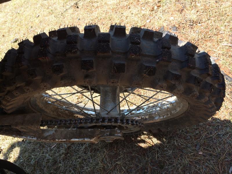

Нашла из-за чего меня болтает по дороге из стороны в сторону.....Все-таки Т63 не любит колею, даже если мелкая. На прошлой резине такого не было, а сейчас ехала на дачу и боялась улететь, как меня заколбасило, когда заехала в невидимую глазу колею. Сначала думала что подшипники все-таки, как мне говорили (из-за чего колбасить может), остановилась, проверила, все в норме. Потом опять заехала в невидимую колею и тут уже все ясно стало.
Может на более сликовой не чувствуют колеса так? Т.к. мимо пролетали и спорты и туристы, им вообще нормально на скорости, а я тошнила, т.к. попу уж очень сильно водит.

Довольно таки злая резина, по первым пробегам ощущения положительные, гребёт как надо, НО! таскает зад.
Или это поведение именно новой резины или характерная черта конкретной модели.
На асфальте до 70-80 (а обычно я быстрее и не езжу) поведение сносное, не таскает, а вот на грунтах...
Если быть конкретнее, то не таскает, а виляет, причём ожидаемо, т.е без фокусов. Поэтому особо не заморачиваюсь.
Но хотелось бы знать, в чем корень проблемы.

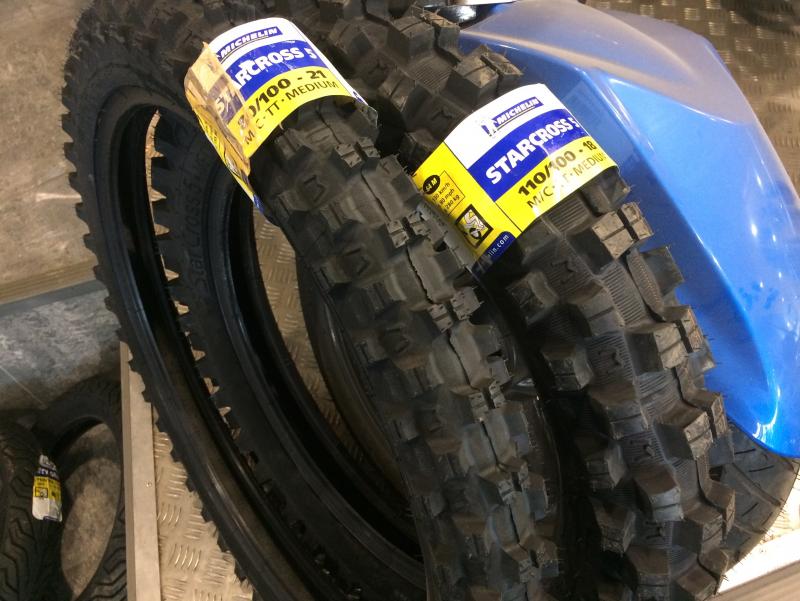

Купил вчера Michelin Starcross 5 Meduim.
После праздников протестирую, что это за зверь. По книжкам, вроде как то, что надо: гор у нас в Питере нет, в совсем нежную жижу по сиденье я не лазаю. Покупал в http://моторезина.рф -- замечательный магазин, очень там понравилось.
Сравнить же могу только с Петрошиной и Кендой-760, такие были у меня.
