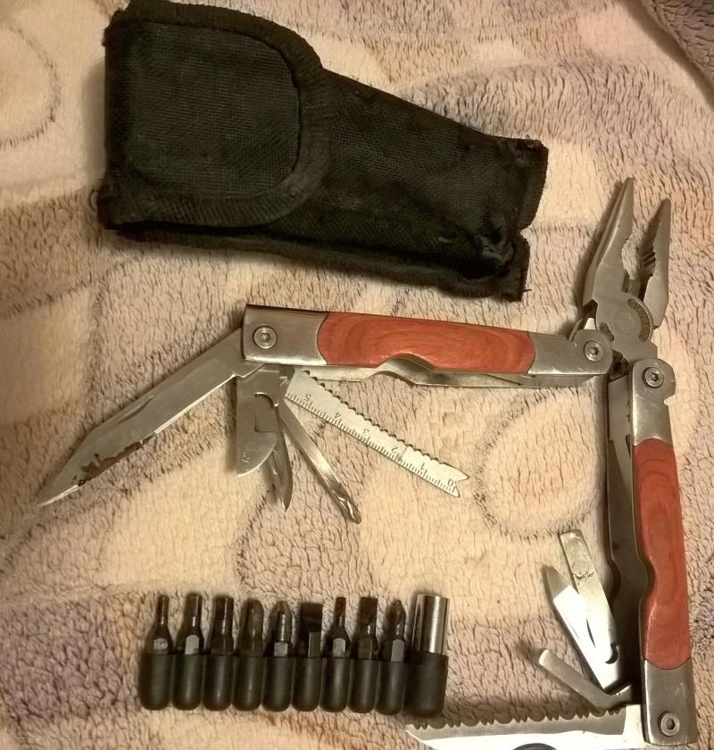

К слову о мультитулах. Вот это китайское удолбище, купленное в 2008 году просто по-приколу за 300 или 400р, до сих пор относительно целО и работоспособно, таскаю с собой не прям постоянно, но все равно много, им даже как-то ГТ-Т чинили )

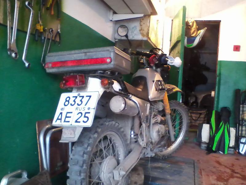

Штатного бардачка джебель 200 пока нет- крышка утеряна, так что вожу струмент в рюкзаке))

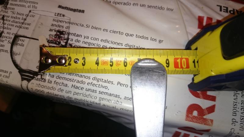

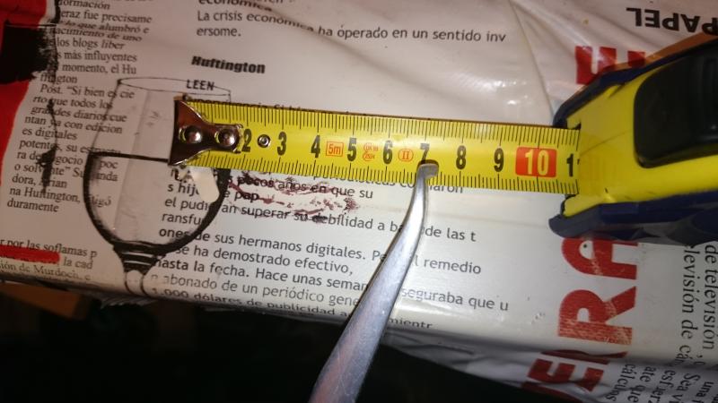

У меня-то монтажка из ключа на 19 есть, именно что только болгаркой и сделанная. Правда, не за 5 минут, побольше немного.
Просто показалось, что на картинке подогнут кончик лопатки.
Не показалось. Этот зацеп за обод даёт +10 к искусству шиномонтажника и +75 к сохранению камеры.
Я придерживался в заблуждении как и skorp, думая, что знаю о мотошиномонтаже всё, пока не попробовал эти алюминиевые чудо монтажки от моушен про.
