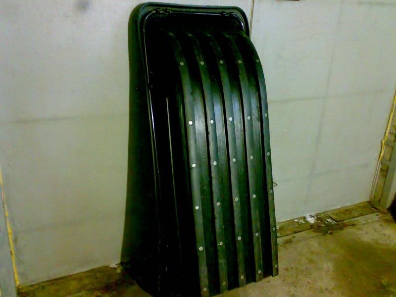

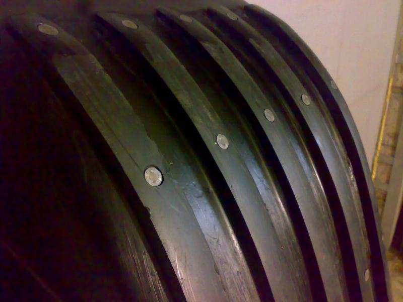

Такая получилась подшива. Труба ПНД 15 мм.
сообщение 9.11.2016, 21:51
Сообщение #105
А круглые это магнитики, чтобы на горнолыжках мелочь и ключи собирать.

Репутация:   25

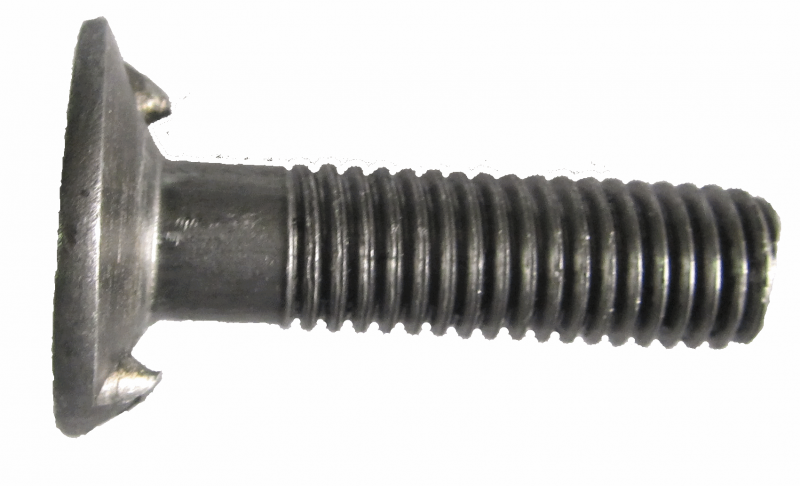

Болт норийный М- 8
сообщение 9.11.2016, 21:59
Сообщение #107
Без этих направляек корыто то совсем трассу не держит, правильно? Вродь читал, что особенно на спусках плохо
Изыскатель
сообщение 9.11.2016, 22:04
Сообщение #108
Сообщений: 1137
Регистрация: 16.2.2015
Мотоцикл: DR 250 SH 1992г.
Репутация:   25
Ну и это тоже. Основное защита от износа.

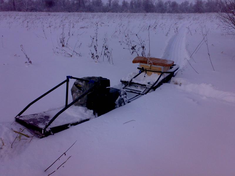

Репутация:   25
Прокатился сегодня км 20 кружок. Для себя кучу моментов отметил, основное неправильная развесовка. У букса на зад, у волокуши на перед. Надо похоже наоборот. Снег по колено уже не идет с незагруженным передом, когда верхом на нем, то проблем нет, но рулить никак. Напрашивается или в толкач или лыжный модуль ставить. В целом доволен, ощущения положительные, право на жизнь такая техника имеет однозначно. По косогорам, заснеженным колеям и разбитым дорогам управлять тяжко. Для желающих повышать свою физическую немощь, лучше снаряда не найти, эндуро отдыхает.

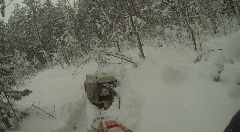

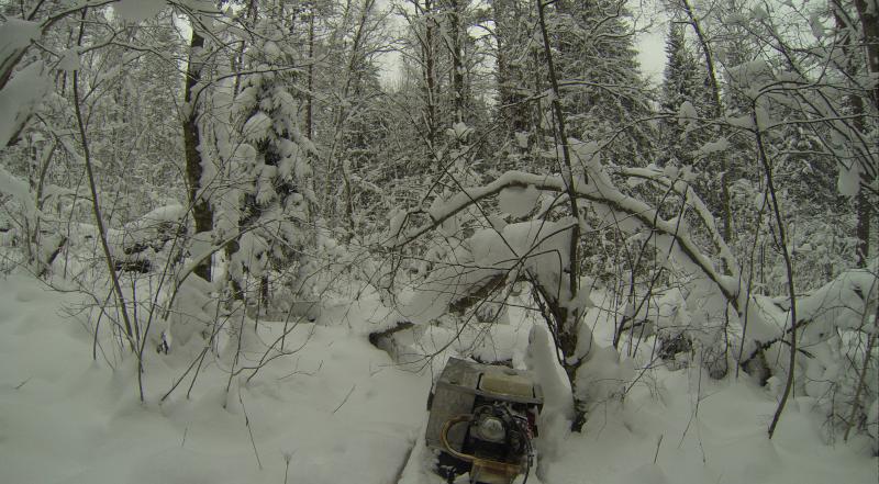

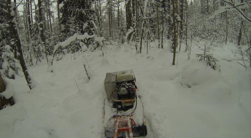

Мотоцикл: XR650r. YZ250f

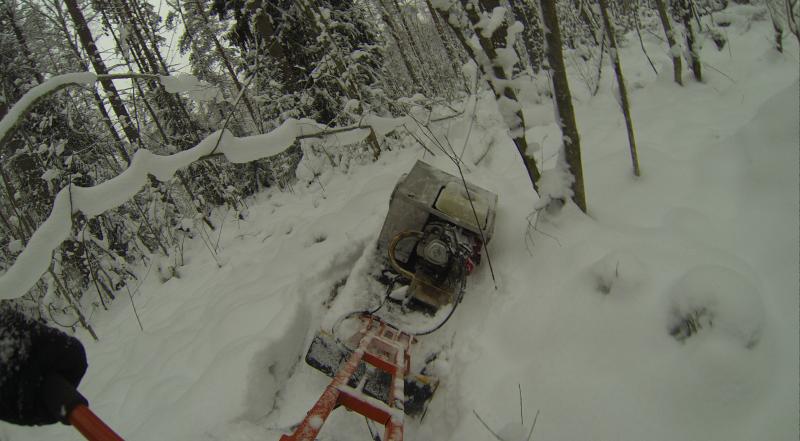

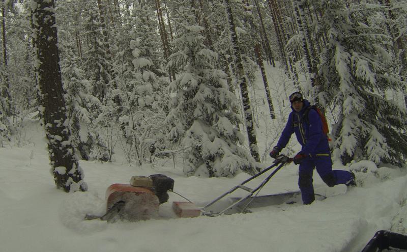

Хорошо сегодня прокатились по лесу. В лесу сейчас хорошо, снега много, красиво. Немного фоток с ГоПро

Репутация:   198
Елки палки! Как круто!!!!!!! ОЧЕНЬ красиво! Завидую по белому))))
Мы сегодян тоже покатались норм, места только конечно же не такие красивые. И снега в разы меньше. Но хватило для того, чтоб и детей покатать, и самому удовольствие получить!
Да погода в этом году сплошные контрасты. В конце октября на мотике гонял
а начале ноября снегу навалило и на собачке гоняю

А нету видяшек со стороны как эта штука в горку ползет? Ну, хотя бы в не очень крутую. (В Ютубе уже искал - не нашел).
Покопался в своих видео материалах, к сожалению кина, как в гору едет, со стороны нету. Сниму специально как поедем кататься, жаль в следующие выходные дождь обещают так, что может съемку придется отложить.
Цитата(mv @ 13.11.2016, 21:13) *
Кстати, заметил момент, ты похоже на собаке между деревьев просачиваешься, как иголка сквозь сено...?)
На видео лес редкий, обычно петлять между деревьев больше приходится. Такое петляние только на 15 сильной физических сил много требует, а на 6,5 в лесу легко ездить.
