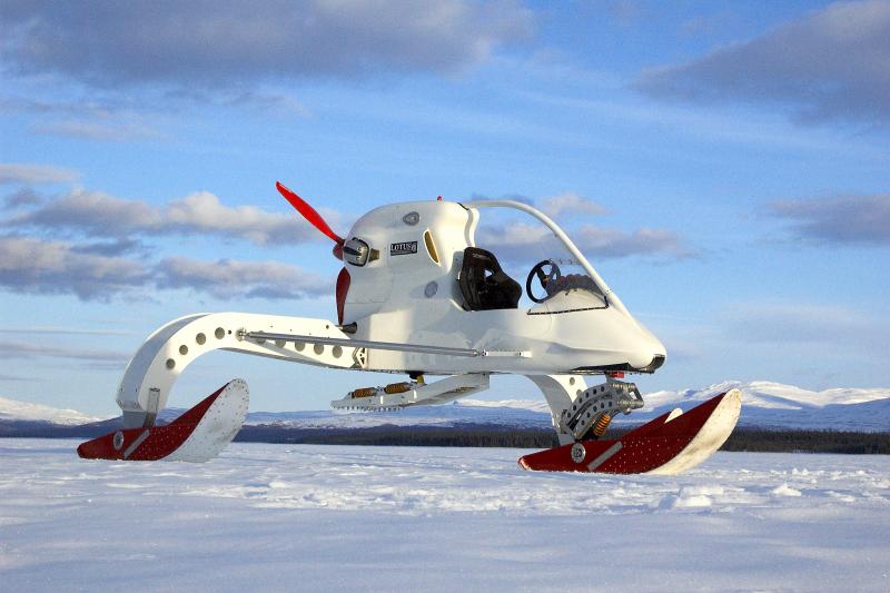

Ульф, делайте аэросани. И никаких проблем с гусеницами и дифференциалами. Мотор СЛА-шный - и вперед.
сообщение 16.11.2016, 10:06
Сообщение #273
Сообщений: 35074
Alex_GM хотел сказать "никаких гор". И что-то в этом есть.

Были уже сани, с деревьями только облом выходит, а в гору попрёт
