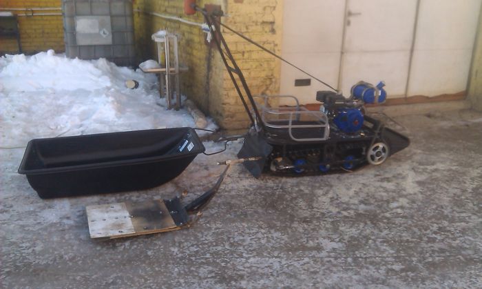

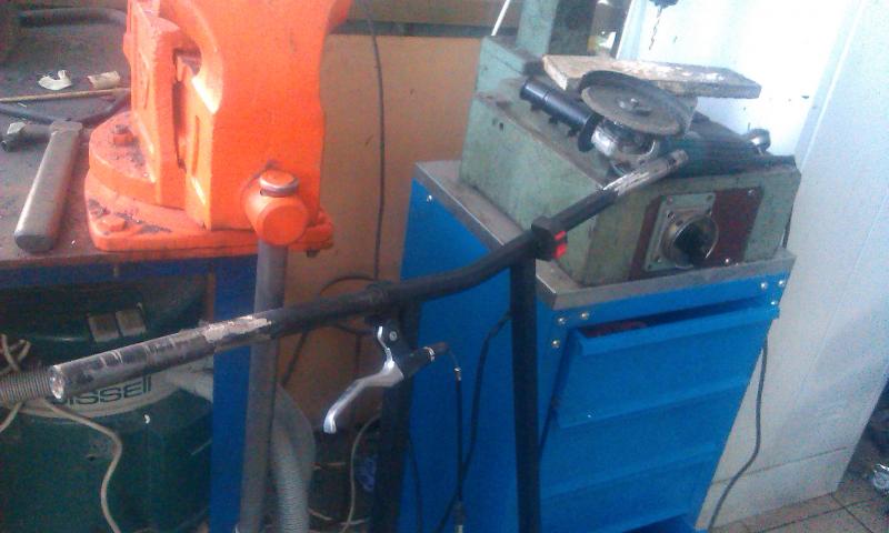

А я вот собаке руль поширше сделал. А то со стандартным ворочать тяжеловато.
А еще, на пробу, накрутил "шипов" из прошлогодних саморезов, Немного, три линии по центру гусеницы. Посмотрим, как стираться будут... Но, в принципе, по сегодняшней наледи оч. актуально. И разница сразу появилась.

Сегодня наконец купил нормальные санки. И сразу же модернезировал, ибо совершенству нет предела!
Первый же тест показал, что прицепное устройство надо переделывать. Чуть кубарем с горки не полетел!
Дышло должно быть неподвижным, как на "фанерке", что на первом плане. Иначе буксировщик про торможении делает стоппи, а при спуске сани норовят поддать ему под зад.

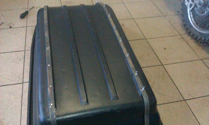

Суп! Тебе мое почтение! Единственный из всех, не просто болобол, а реально купил пса, и че то делаешь с ним! А ведь читать про поделки ГОРАЗДО интереснее, чем словоблудство этих с урала, не будем показывать пальцем...
Только не понял, что это заклепки или болты вниз торчат?!!
Кровельные саморезы. Не мудурствуя, засверлил, закрутил, обрезал и подчистил. Никуда не денутся, и шайбочка с резинкой, чтоб дырки не протекали..

Суп, мне кажется их вытрясет.
Точно говорю. Сделай лучше на мебельных болтах (с круглой выпуклой башкой, без прорези под отвертку), гайками с "салон". Причем гайки должны быть с пластиковой самоконтркой)
А вот резинки, чтоб не протекли, это последнее что надо.
Все равно в корыте снег будет постоянно. Снежная пыль, от ног с протектора сапог. и тд.
М-м.. а какая хрен разница? Саморез затянут, запилен, даже накернен, типа... Через пару ходок еще и приржавеет. Там быстрее пластик порвет, чем вытрясет.

На первой "фанерке" у меня дышло жесткое. Поэтому таких проблем не было. Не смотря на то, что высокое. Даже на спусках..
У саней подвижное, из-за этого корыто клюет носом и наезжает на буксир. Пока думаю, как переделывать - под жесткую сцепку или как у всех?..

Цитата(SuP @ 23.11.2016, 17:42) *
Мне кажется ты пытаешся управлять собакой как мотоциклом, все мотоциклисты так делают. Собака поворачивает или наклоном или без наклона. При повороте наклоном наклоняешь ее на бок и от угла наклона при этом зависит радиус поворота, метод применяется в мягком снегу. Для облегчения наклона собаки руль надо держать максимально вертикально. При повороте без наклона руль наоборот нужно поставить максимально горизонтально, в основном это получается положение руля ниже пояса. Если попытаться поставить руль горизонтально в твоей сцепке в санках не останется места для тебя. Для спуска с горок нужно упереться в руль руками или пузом, но для этого опять же нужно руль наклонить горизонтально, перенести свой вес на руль и санки не будут наезжать на собаку.
