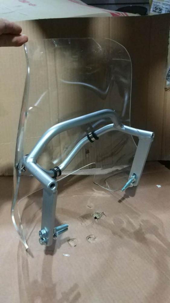

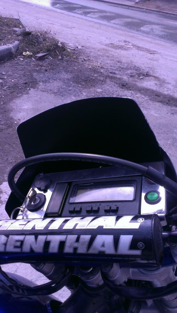

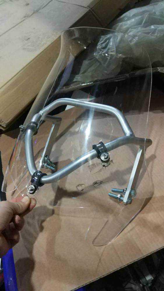

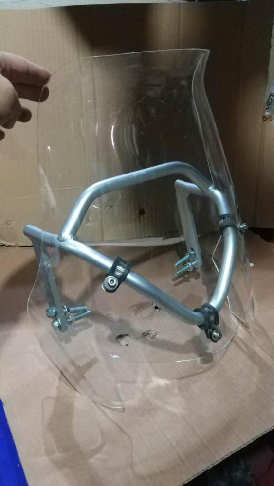

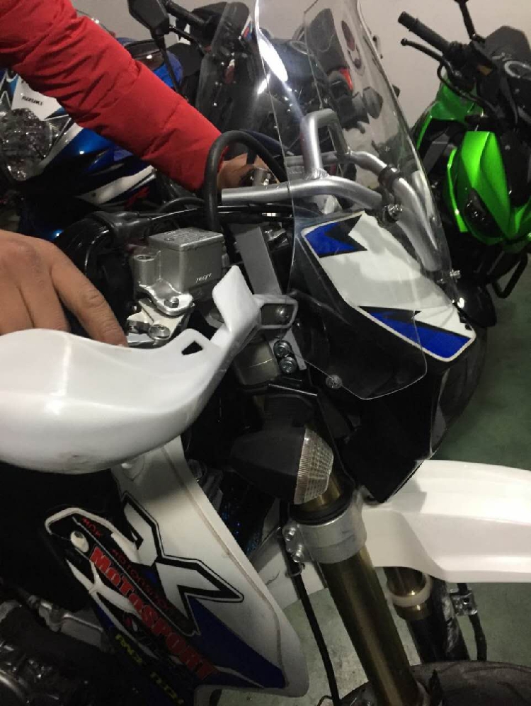

Приветствую всех. Товарищи может кто ставил сей девайс себе на коня , отпишитесь, на фото ДРЗ 400. Цена демократичная р районе 3500 за стекло и крепление. Есть еще такое же крепление только с крепление не на вилку , а на руль.

27danich
крепление громоздкое, жесткое при падениях не сложится. нет регулировок. выбирай не что крепятся на руль в двух точках.

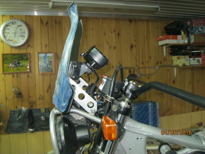

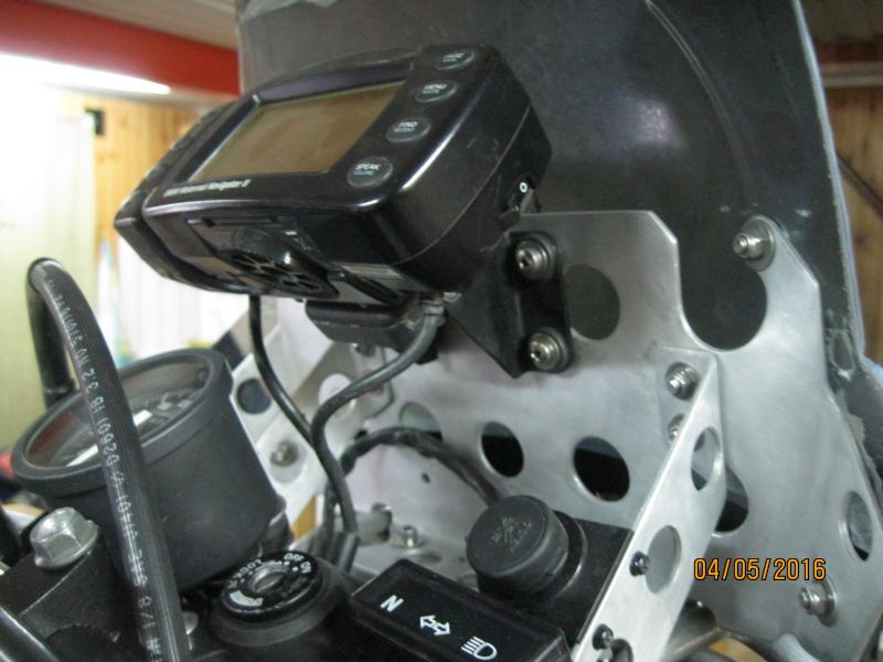

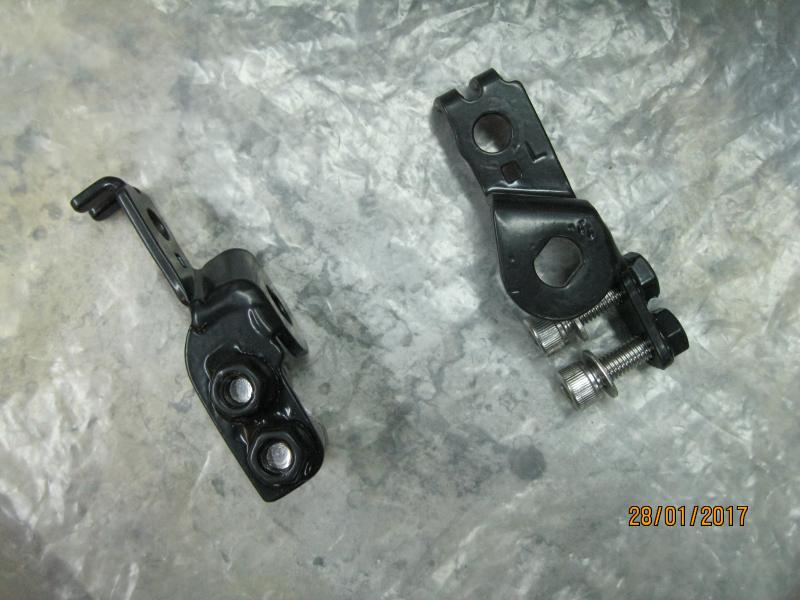

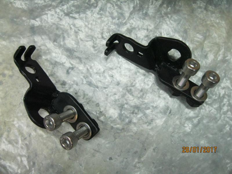

Когда у меня был такой мот,я купил бугель с фарами от honda xlr250 baja,стекло от канадского снегохода (оригинальное,не ломающееся),сделал аллюминиевый каркас чтобы закрепить стекло,навигатор,прикуриватель и сделал крепление бугеля фар к траверсе Др из оригинальных креплений поворотников , покрасив их порошком.Крепёж весь НЖ.
Кстати, крепления бугеля ХЛР на ДР650 СЕ у меня остались.Если кто будет ставить такой бугель,могу предложить поменять на что-нибудь полезное для меня.
Вот так у меня было,фоткал в процесе сборки. А в полностью собранном состоянии к сожалению фоток не сохранилось.
неслабая такая конструкция О_о

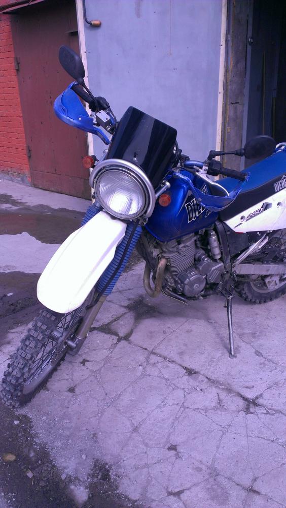

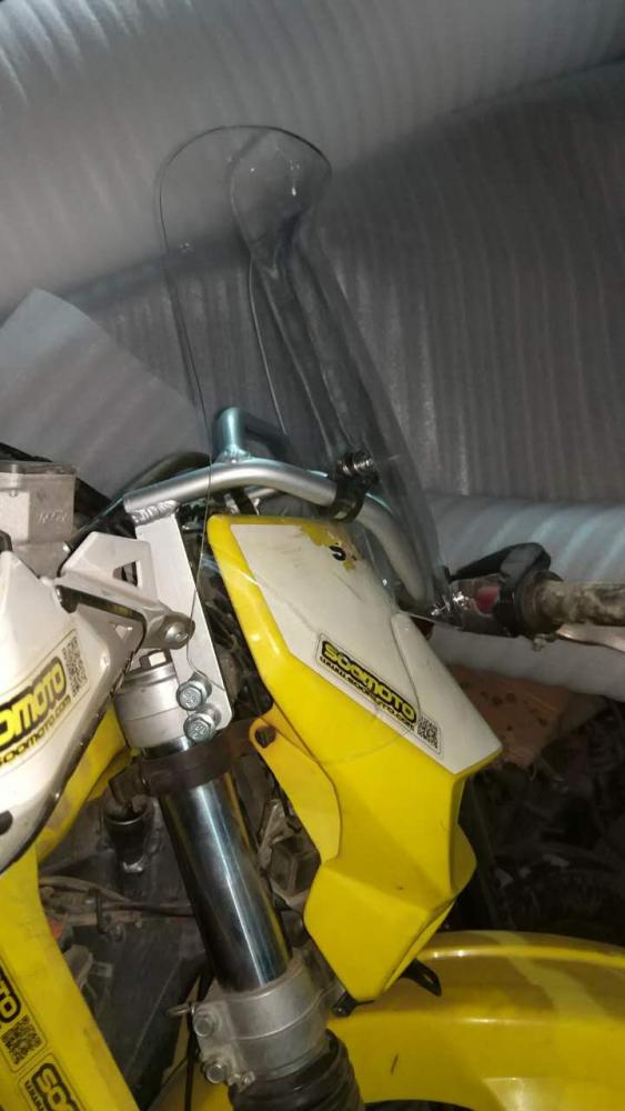

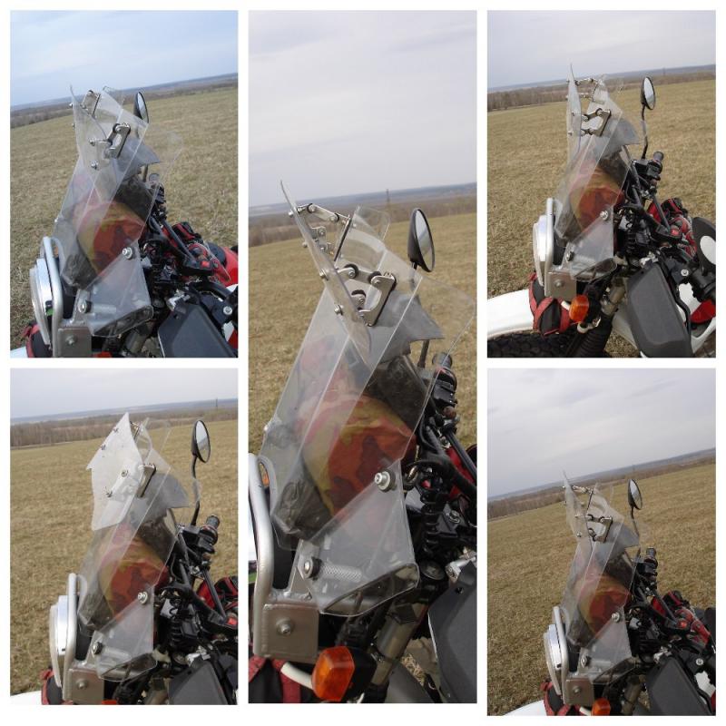

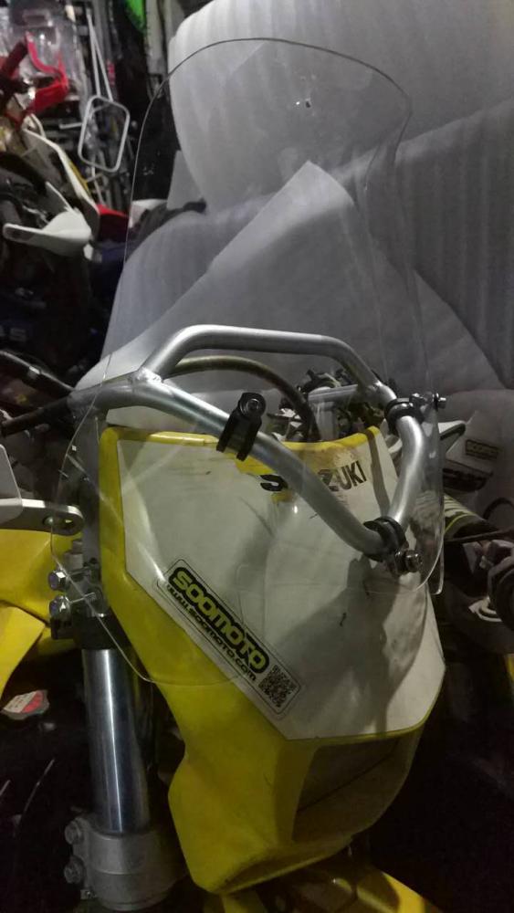

У меня получился вот такой ветровик. Штатный снял. Крепёж по тем же местам, что и штатный, т.е. побокам просто отверстия под штырьки, и спереди под винт. Правда винт взял длинный и между штангой крепления и самим ветровиком вставил трубочку. Шаблон вырезал из куска старого линолеума. Отнёс в контору, где торгуют карбонатом и попросил вырезать по шаблону.Там же наложили тонированную плёнку (валялся у них кусочек). Сделал сразу два экземпляра. Один по выше(для ДОП), второй по ниже для бездорожья. Планирую тот экземпляр, что повыше ещё и загнуть верх немного от себя.(как промыш. фен найду). Материал - поликарбонат монолитный 1мм. Наверное, можно было и по толще. Гнётся очень хорошо. В смысле, не ломается. На фото высокий экземпляр.
P.S. Про панельку из нерж, разместил в соответствующей теме.
P.P.S. На аватарке обтекатель сделанныйй на скорую руку из канистры. Типа "прототип".
"Was mich nicht umbringt, macht mich stärker" Ф. Ницше.

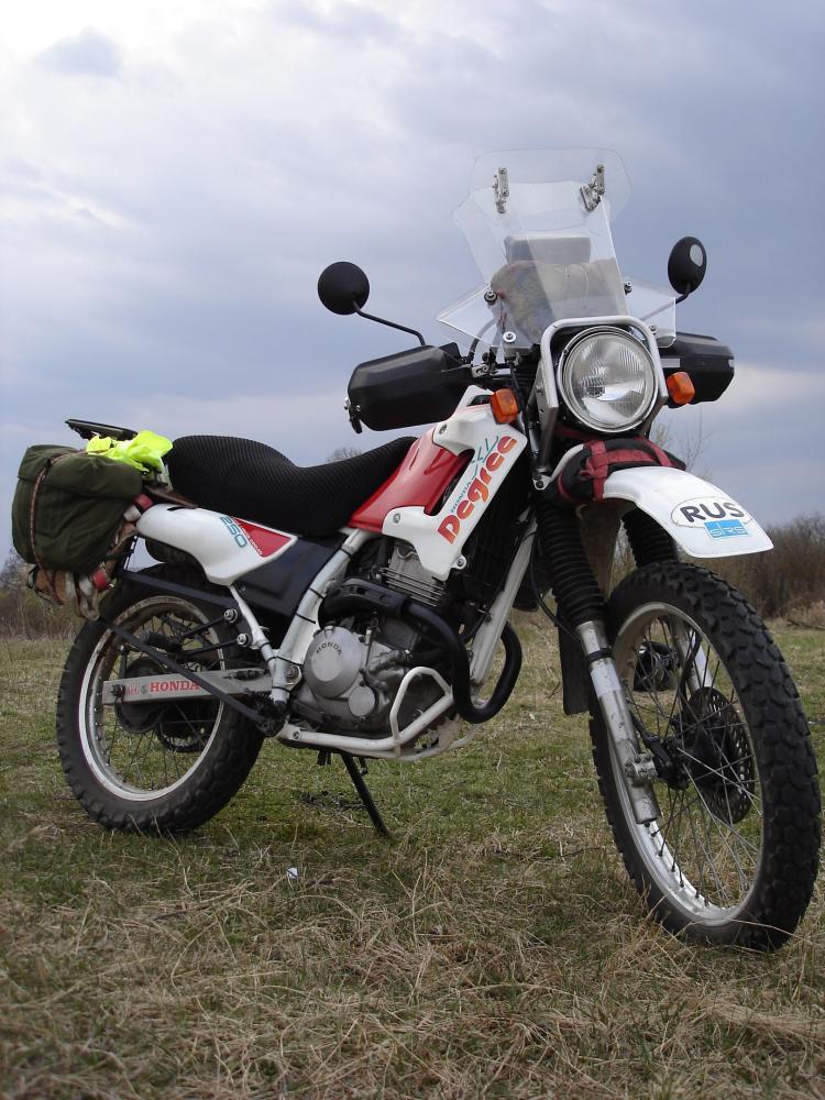

Сделал новый лобовичёк и регулируемый спойлер, а так же бугель и фару от Ямахи Рэйд поставил :-) в общем ДигриРейд :-) здесь фото ещё: http://vk.com/wall-3578856_7892
ЭД
сообщение 27.4.2017, 12:49
Сообщение #263
Сообщений: 74
Регистрация: 31.7.2015
Молодец! Здорово получилось!
Молодец! Здорово получилось! Пластик сам гнул?
Maloy
сообщение 27.4.2017, 15:08
Сообщение #264
Сообщений: 1070
Регистрация: 22.2.2010
Honda Degree Xl 250 был
Yamaha Serow xt250 2019г.
Спасибо~! И гнул и резал всё сам из листа поликарбоната 2 мм. Думал будет хлипкий, с рёбрами жёсткости очень крепкий и не скажешь, что из 2милиммитрового.

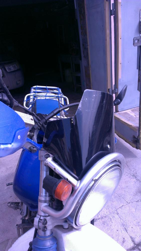

я заказывал во владике через Дром, пришло, поставил, несколько падений и лопнуло крепление, потом ещё раз в горку не заехал крутую, завалился на бок, поднимаю мот, а стекло с дырками где крепеж. Хрупкое какое-то, и немного обзора закрывает перед колесом еще. Но зато в грудь не дует вообще при скорости

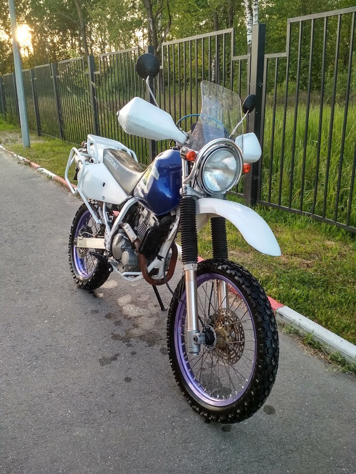

вставлю свои 5 копеек по ветровикам.
поликарбонат 6мм+фен+ликало по старому(низкому) ветровику+ 15 см сверху
убрался наконец-то напряг в грудь когда едешь км 100 в час. получилось, что ветер "бьет" только в шлем.
