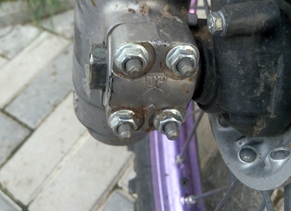

Итак, выходные снова остались позади, докладываю.

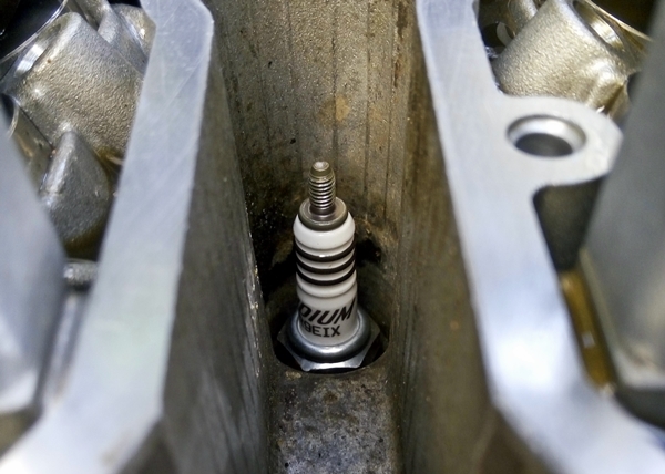

Новая иридиевая свеча.
Заодно поставлен новый колпачек на провод, старый был с надрывом.

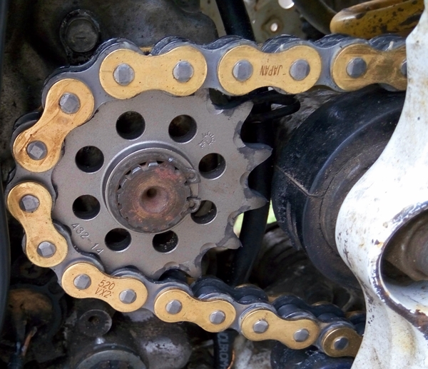

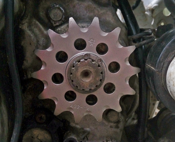

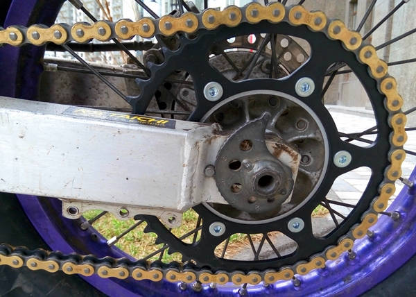

Новая передняя звезда 14, новая задняя звезда 47 с новыми болтами, новая цепь.

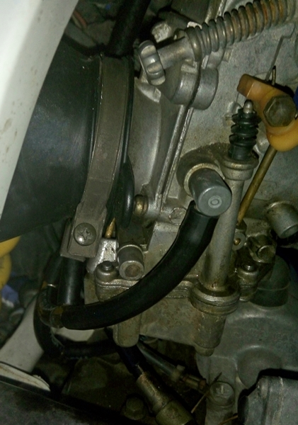

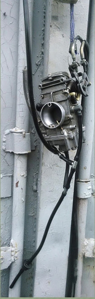

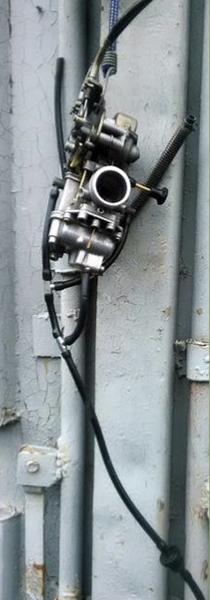

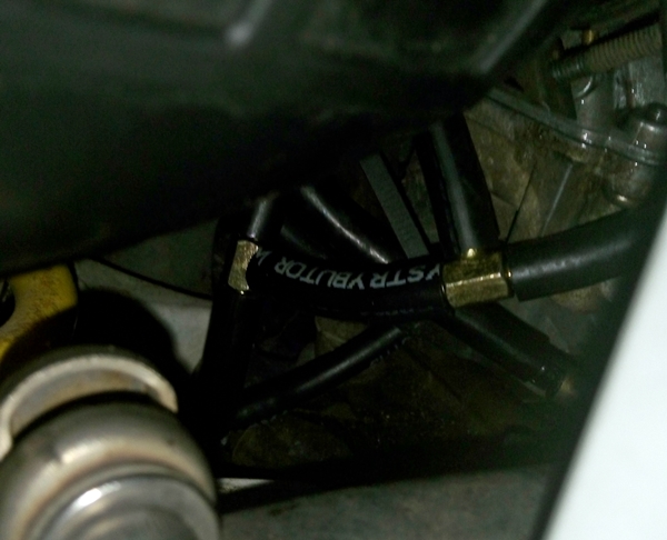

Обвязка карбюратора, чтобы можно было в брод сунуться не боясь захлебнуться. Made by krom. Еще не тестил в виду отсутствия бродов в поле зрения )

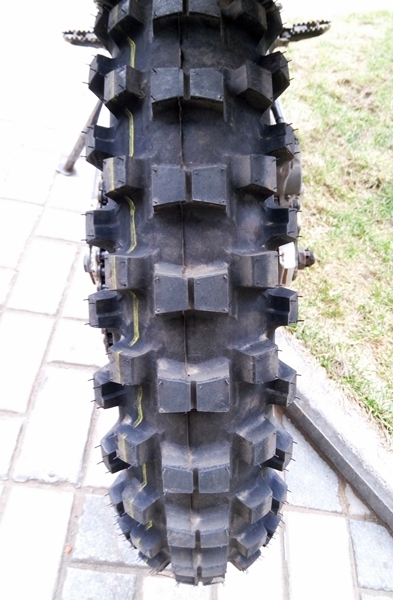

Новая задняя резина.
На ближайших выходных, если погода не подведет, планируется парудневный трип, буду обкатывать обновки.
P.S. Ну и по традиции, огромное спасибо за помощь krom, сам везде не успеваю, работа, итить ее )))

Цитата(Бес Башенный @ 14.3.2016, 12:38) *
Обвязка карбюратора
Грамотно.
сообщение 14.3.2016, 16:46
Сообщение #153
Сообщений: 23374
Цитата(Бес Башенный @ 14.3.2016, 14:38) *
Обвязка карбюратора
Не очень понятно по фото - слив что-ли соединен с дыхательными трубками в одну систему, и бензину предлагается сливаться в клапан?
Бес Башенный
сообщение 14.3.2016, 17:56
Сообщение #154
Сообщений: 139
Регистрация: 13.5.2015
Вставить ник Цитата Из: Киев, Украина
Мотоцикл: Djebel '96
сообщение 14.3.2016, 18:09
Сообщение #155
Сообщений: 23374
В такой комбинации и без брода заглохнешь. Тема на форме обсуждалась.
Примерно тут https://www.djebel-club.ru/forum/index.php?...ost&p=10664
Сливную трубку нужно отдельно сделать от остальных. А от боковых надо сделать отводы под сиденье в месте выше общего тройника, но ниже низа карба.
А разве есть вообще проблемы с этим карбюратором в бродах? Вот BSR32 проблемный.
Может утонуть?
сообщение 14.3.2016, 20:15
Сообщение #158
Сообщений: 23374
С любыми есть, если с завода нет такой системы.

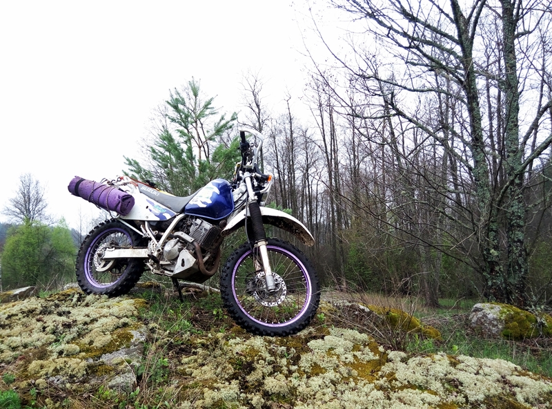

В выходные открыл сезон )))
Путешествие в региональный ландшафтный парк Трахтемиров, бывшая козацкая резиденция и столица гетьманов (открытие мотосезона).
Больше фото тут: http://oleksandrtereshchenko.com/blog/04trahtymyrov2016/

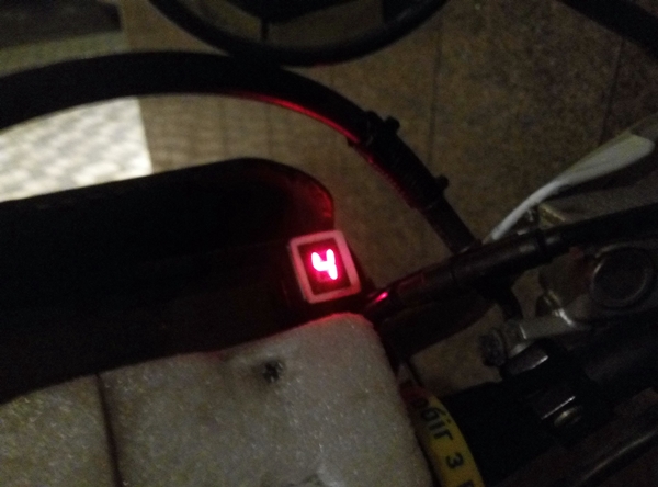

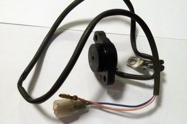

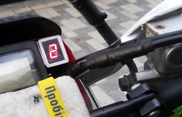

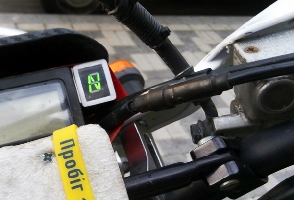

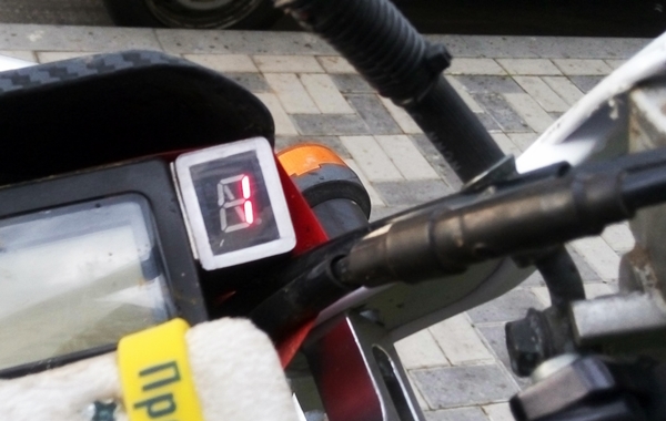

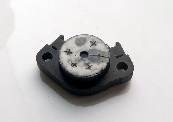

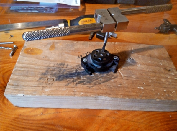

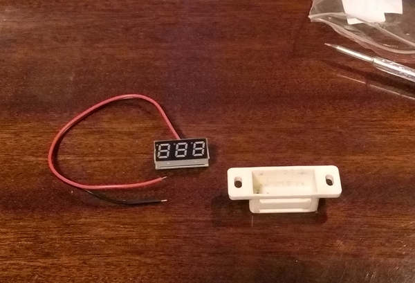

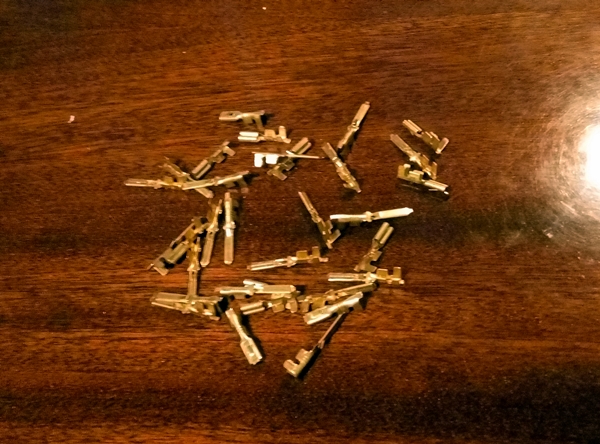

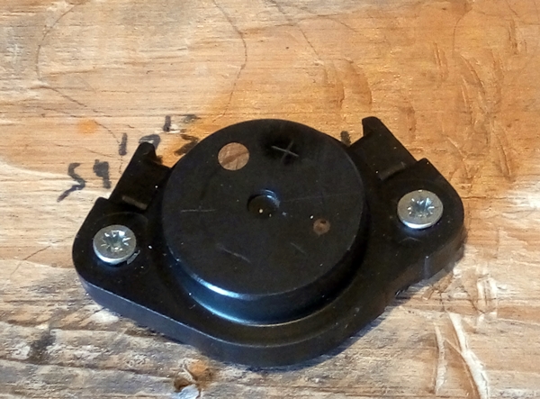

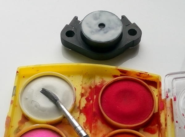

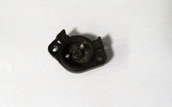

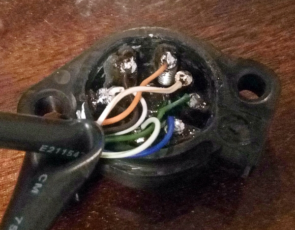

Давненько не отписывался ) Выдалось немного свободного времени, решил таки взяться за индикатор передачи.

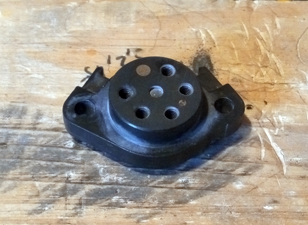

Для начала устраиваем банно-прачечные процедуры, чтобы не возиться в грязи. Отмываем от грязи датчик.
Получаем чистый девайс.

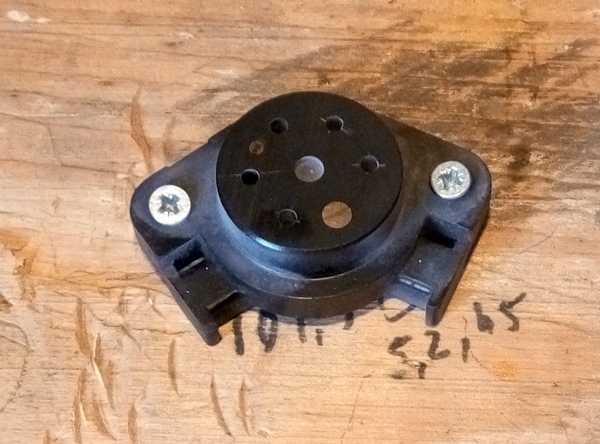

Выковырять герметик та еще задача. Упакован крепко. Но нет ничего невозможного.

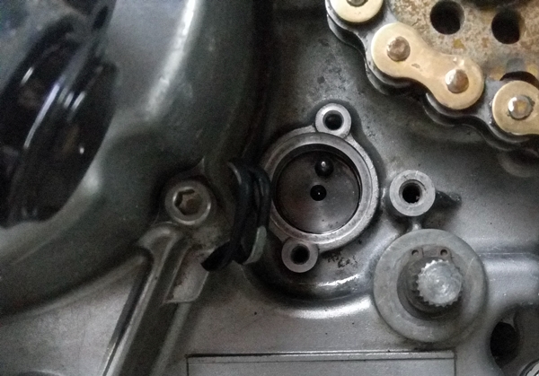

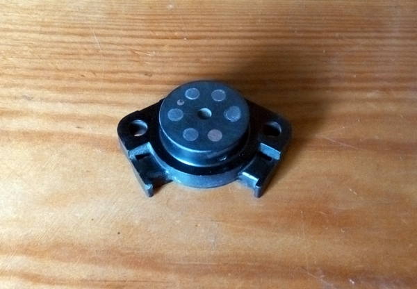

Следующим этапом нужно разметить, где ставить датчики на передачи. Закрашивал обычной детской краской белого цвета.
Разметку делал самим торчащим в разъеме шпинделем (или как он называется правильно). Если его немного утопить, он смазывается маслом. Это масло и оставляло следы на каждой передаче.
В результате выглядит вот так
Переходим из кухни в рабочий сарайчик и закрепляем датчик для удобства работы с ним.

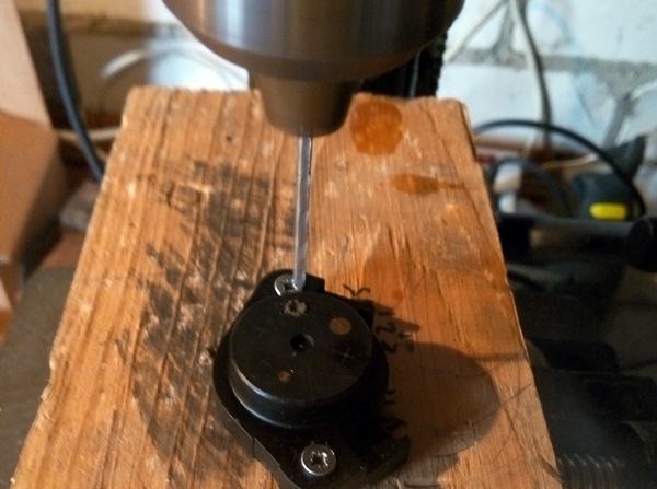

Сверлим
Нарезаем резьбу, в данном случае М3.
Для более надежной фиксации использовалась холодная сварка (хотя и на резьбе болты сидят жестко, но на всякий случай, кто его знает, какие будут нагрузки)

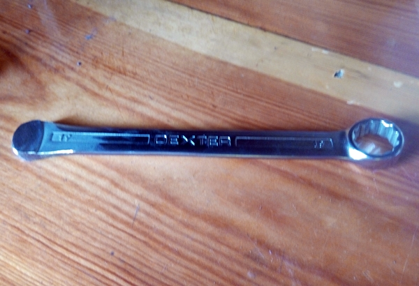

Пока холодная сварка делает свое дело, руки не скучают. Попался таки под руки ключ на 19, решил сделать монтажку на передок, чтобы меньше барахла с собой возить (под задок сделал давно).

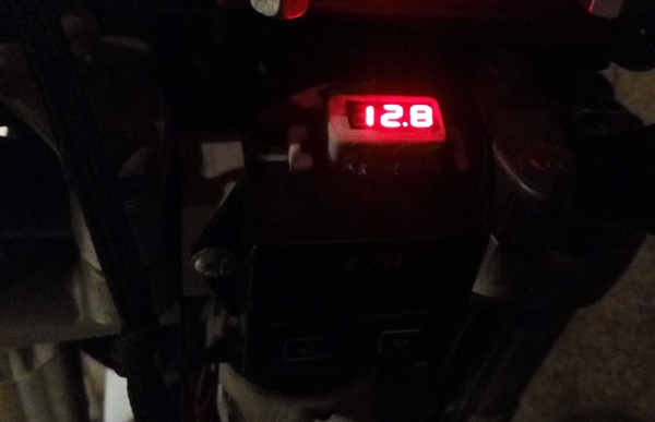

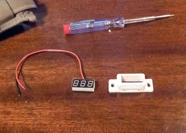

Переходим в индор-локацию ) Там теплее, и холодильник с пивом ближе. Как оказалось, в понимании Китайцев waterproof значит не то же самое, что во всем остальном мире. Поэтому, прошлый вольтметр сдох под дождем. Чтобы не наступить на одни и те же грабли дважды, новый решено было заключить в доп. корпус. Для этого использовался корпус от старого магнита двери.

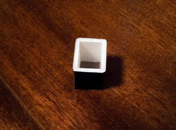

Экранчик - прозрачная часть от коробочки для компакт-дисков...
Для корпуса индикатора передачи ничего под рукой подходящего не нашлось, пришлось делать самому. Экранчик - все от той же многострадальной коробочки для компакт-дисков.
Распайка
На втором конце - контакты.
Намертво решил не паять по следующим причинам. Может выйти из строя датчки (для облегчения замены), или не понравится установочное место (чтобы проще было переставлять), или непонравится сам индикатор и захочется перейти на диодную полоску, или (придумай свой вариант...).
Заливаем герметиком
Когда герметик высохнет, лишнее срезаем и делаем красиво. Переходим снова аутдор и устанавливаем все это безобразие.
Вот как это выглядит днем

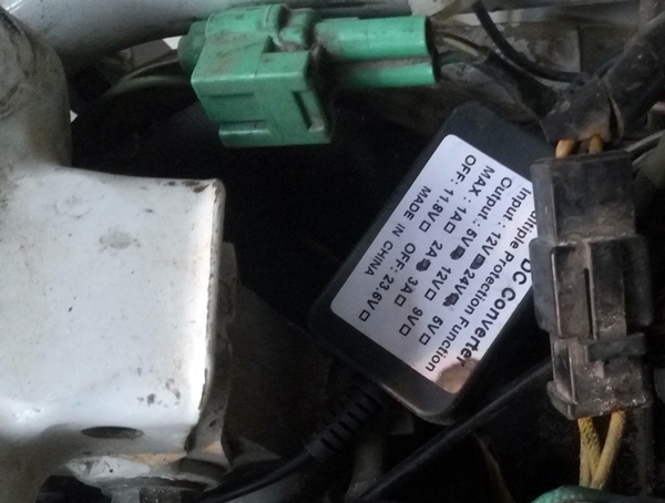

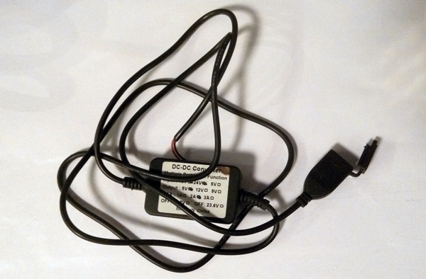

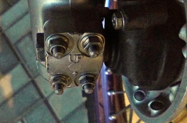

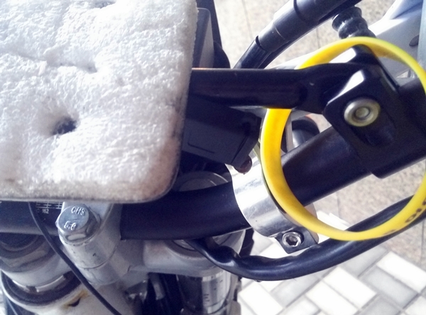

Раз уж снимал сидушку и бак, решил заодно поставить и дополнительную зарядку USB для девайсов, запасенную уже давно.
Ну и для удовлетворения чувства перфекционизма ) На креплении оси переднего колеса 2 гайки былы не родные. Заменил все 4 )
Ну и обкатать все это дело не помешало бы ) Что, собственно, и было сделано безотлагательно )
Ну вот как-то так...
