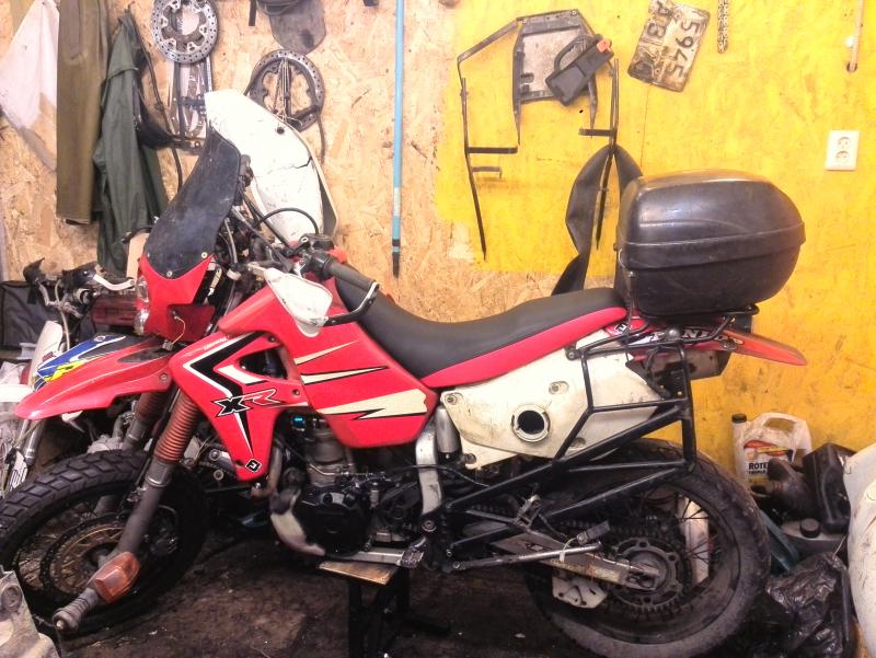

Цитата(sskvv @ 29.2.2016, 3:49) *
ДД комрады! Нужна идея как усилить место соединения рамы и хвоста ХР, конструкция болт-втулка хонды только для зада!:
А какая цель усиления? Багаж?
sskvv
сообщение 29.2.2016, 12:55
Сообщение #102
Сообщений: 432
Регистрация: 14.5.2011
Вставить ник Цитата Из: Приморье, Фокино
Мотоцикл: Y-DT125, K-KDX200, Y-XT600,Y-TDM850,H-XR650L,H-XRV750,S-DR250XC,H-XR400R,KLX300r,СRM250,KTM450EXC,Y-YZ50F,H-XLR250Baja
Да!!! самый простой обварить и фиг с ним, но как то не гут будет, у меня одно предположения это сделано для снятия, аморта. Может отрезать, втулки подобрать под те которые на раме и этим же болтом обтянуть, пока другого нет в мыслях!
koshey-
сообщение 29.2.2016, 13:48
Сообщение #103
XRовод
Сообщений: 5174
Регистрация: 18.7.2013
Мотоцикл: Honda XR650R
так изготовь багажник, не загружающий подрамник, переносящий вес на узел маятника. У меня на ХРене так сделано, а ведь подрамник у меня вообще тонкостенный люминь и тоже сьемный аналогичным образом. wink.gif

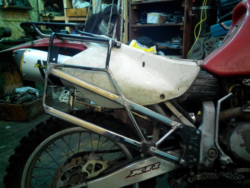

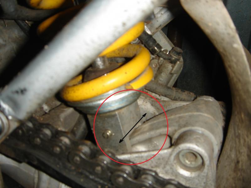

Есть фото?
koshey-
сообщение 29.2.2016, 14:07
Сообщение #105
XRовод
Сообщений: 5174
Цитата(sskvv @ 29.2.2016, 10:59) *
Есть фото?
видишь у маятника пластинка, расстаскивающая нагрузку на множество точек креплений, а консоль багажника работает на излом между 2 точек крепления к пластинке, т.к. консоль согнуться не может.
А на другой стороне пластинка с ввареным стаканчиком крепится напрямую под гайку маятника и второй точкой к кронштейну бокового упора. Кронштейн на XRR силовой, с мощными креплениями и эта точка нужна от проворота пластины.
Подобный багажник, даже если его вообще не крепить к подрамнику, уверенно держит 10 кг только за счет нижнего консольного крепления. Ну а пара точек крепления к подрамнику позволяют возить на нем столько, что позавидуют пользователи джебеля biggrin.gif

koshey-
монументально !!!

Цитата(koshey- @ 29.2.2016, 16:07) *
На первой фото нижнюю заднюю часть можно было делать тонкой. А на второй треугольники не по уму. Но крепление к раме хорошо придумано.
Сопромат сам считал или " кажется"? Покаж у себя как правильно тогда smile.gif
З.Ы. Нижняя часть из овальной трубки с тонкой стенкой. Треугольники определялись экспериментально, путем деформации закрепленной консольно фермы под нагрузкой, было сдеформированно 3 варианта, на фото финальная 4 версия. К тому же эта часть багажника это то, чем мот прикладывается при уборке, а сворачивающий набок удар там неслабый получается.

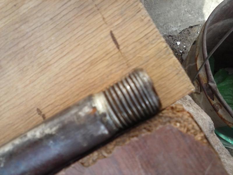

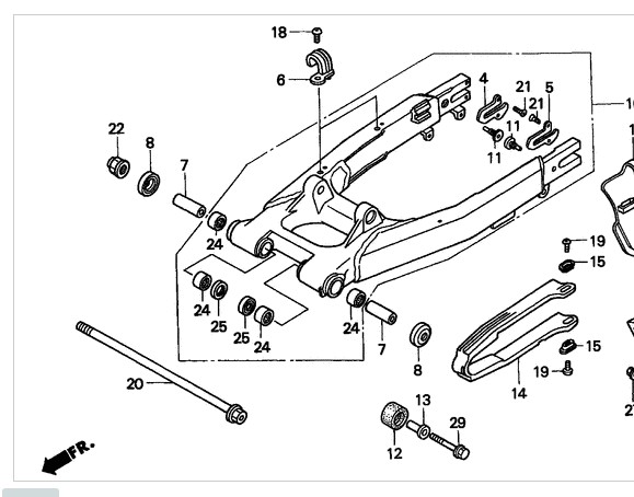

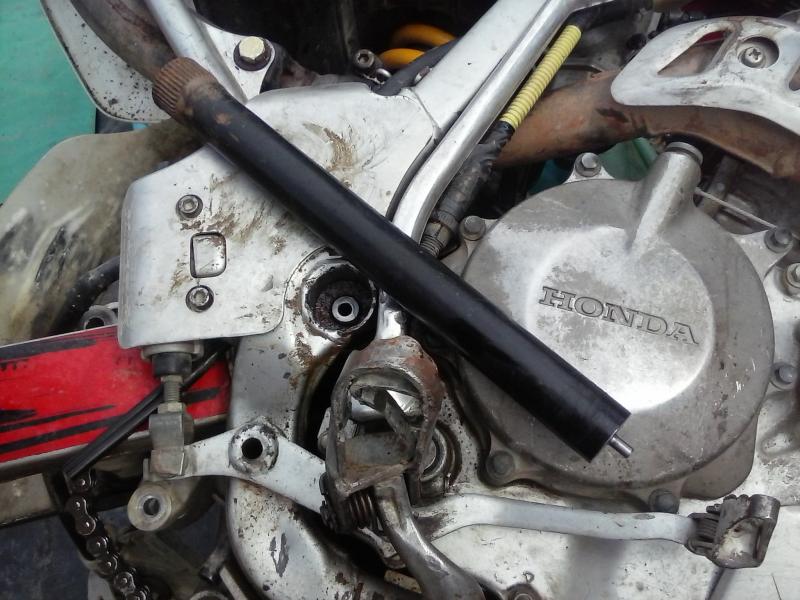

Сегодня пытался вытащить болт под номером 20, что бы заменить подшипники, никак не поддается гад! гайку отдал а болт "frozen" чуть не сорвал, побрызгал ВД жду когда отстанет, может есть другие предложения?

Восход 3М-01, 1992г.
sskvv
предыдущую страничку проштудируй, там как раз эта тема поднималась
вот ТУТ рецепт моей(нашей с друзьями) победы над этим болтом, попробуй, вдруг получится...

vasek
сообщение 5.4.2016, 17:49
Сообщение #114
Сообщений: 134
Регистрация: 11.2.2014
Вставить ник Цитата Из: Ковров
Мотоцикл: Honda XR400R
Цитата(sskvv @ 5.4.2016, 13:27) *
Я б до такого не додумался)))
В выходные тоже маятник снимал, гайку сняли нормально, сама ось вращалась, вместе со втулками, но никак не выбивалась.
ВДшка помогла, во все щели, где только можно на ось побрызгали, вращали и понемногу ось начала выбиваться, били по обоим концам оси, чтоб раскачать.
Оказалась окисленной в местах, где втулки сидели.
Ставить надо намазав каким-нибудь литолом, чтоб опять туда вода не попала..

Ёма ёёё....
Выбил болт)))) !!!! думал кончу двигло, кувалда кг так 5-6, пень от ясеня, заточенный торсион от Ниссана террано..... и пошел родимый под киросинчик в подлив!!!
Встает колом соединение болта и втулки под номером 7 выше на картинке.

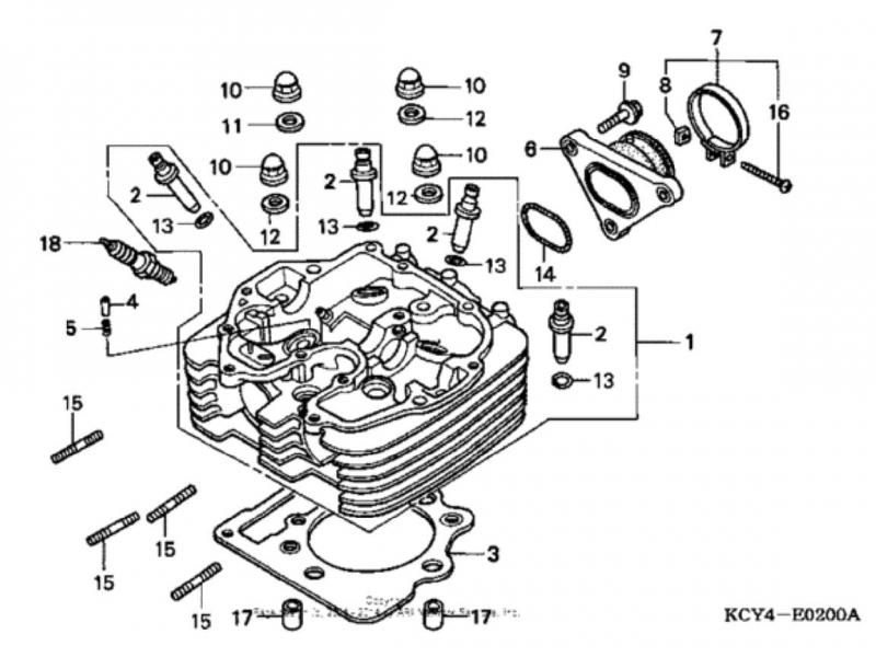

z-luka
сообщение 20.4.2017, 9:00
Сообщение #125
Сообщений: 3686
Регистрация: 22.10.2010
Honda CRM250R mk2
У мну проблема...
После сборки двига он не заводится.
Искра, бенз, метки, зазоры клапанов - гуд. На лямке тоже таскали. Всё время слышно как щёлкает декомпрессор.
Похоже при разборке (по недогляду) профукана поз.4 со схемы (плунжер), или 4-5 вместе, влияющие на работу автоматического декомпрессора. И выбор теперь падает только на него...
Как они (4-5) реально выглядят ?
Чем то можно заменить или сколхозить чего ?
Или тока оригинал ?
Или убирать вообще этот декомпрессор и заводить всё время с ручным выжимом ? (чего не хотелось бы)
Кто-нить сталкивался с этим ?
