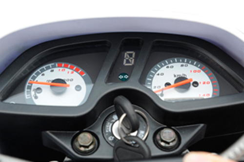

Снял 2 мм. напильником. Довольно легко получилось. Минут 40 суммарного времени. Датчик заработал. Только индикатор не те цифры показывает. Меняю контакты.

Все поменял как надо и поставил. Немного покатался. Работает корректно. Подключил питание индикатора к габаритам стопаря (серый провод), там удобно получалось. Индикатор пока болтается между приборкой и щитком,
пока не придумаю куда его пристроить. В его разъем так же приткнул нейтарль. Штатно теперь остается и зелёный и цифру "ноль" рисует параллельно. Полезно: 0

Индикатор целом работает, кроме 6-й передачи почему то. Мне кажется, что 6-я не отображается потому что , в микросхемке дешифраторе, которая встроена в индикатор, 6-я не предусмотрена, максимум 5-ть. Нейтралка - зеленая N? Полезно: 0

Мне кажется, что 6-я не отображается потому что , в микросхемке дешифраторе, которая встроена в индикатор, 6-я не предусмотрена, максимум 5-ть. Нейтралка - зеленая N? 6-я отображалась при прозвоне проводов, там все есть в этом плане. Даже когда по гаражу руками катал, переключал, 6-ка горела. Нейтралка "0" светит. Полезно: 0

6-я отображалась при прозвоне проводов, там все есть в этом плане. Даже когда по гаражу руками катал, переключал, 6-ка горела. Я бы начал с разъема, соединяющего провода от индикатора и от самого датчика, кстати на своем моте попался на том, что не отображалась только 4, оказалось папку в фишке загнул и в свою мамку он не попал. Полезно: 0

Я бы начал с разъема, соединяющего провода от индикатора и от самого датчика, кстати на своем моте попался на том, что не отображалась только 4, оказалось папку в фишке загнул и в свою мамку он не попал. Надеюсь что дело в разъеме. Я же его весь перебирал чтобы привести в соответствие сигналы датчика и индикацию. Пока просто не хочу, т.к. на самом деле понятно, что, если "5" погасла, то выше только "6" ))). Полезно: 0
