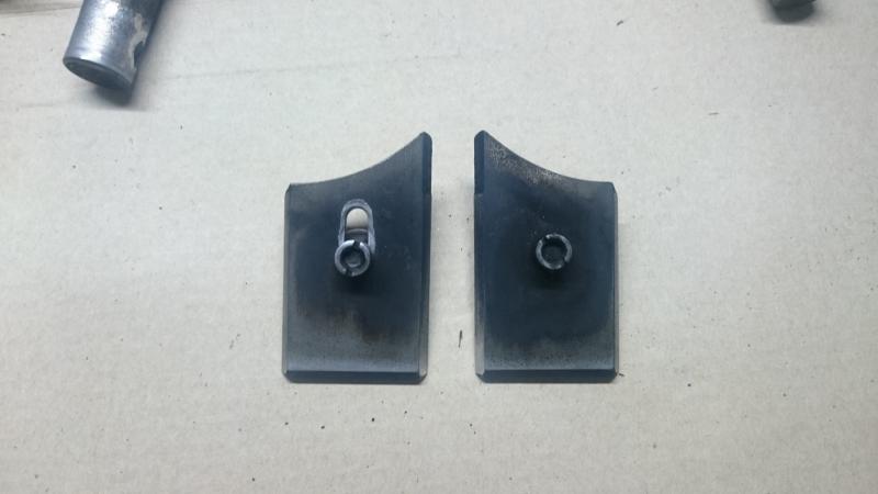

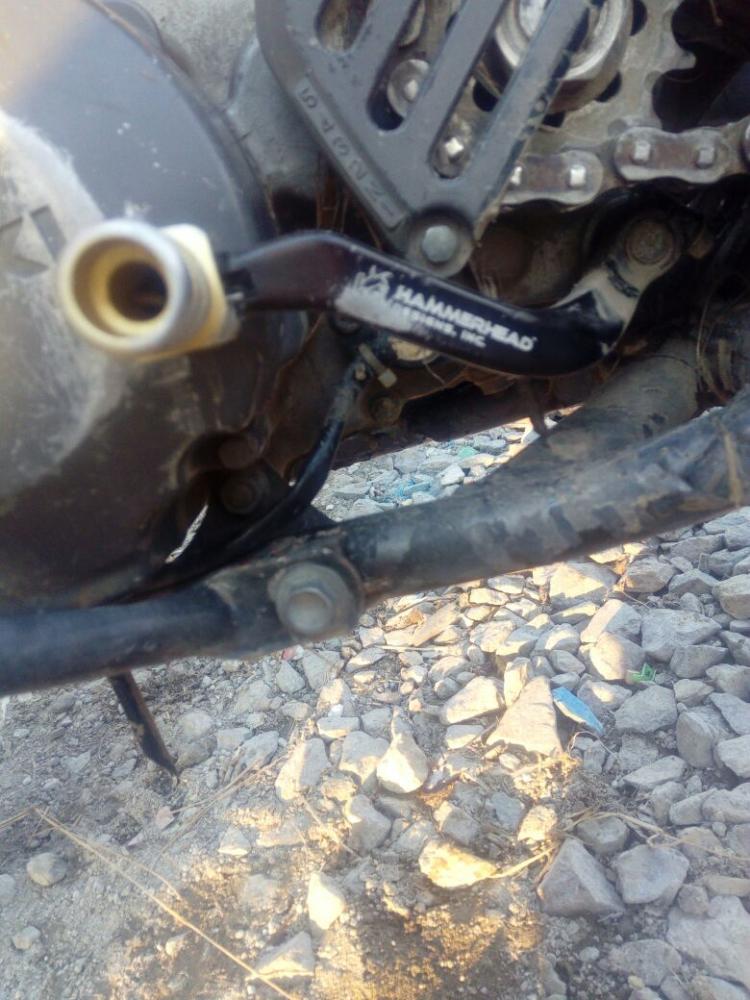

От чего кроме дрезины 400 подойдет лапка кпп, был у кого опыт замены? у моей шлицы все)
Знакомый ставил хаммерхэйд лапку, вроде немного подгибал ее.или подтачивал.(брал с дрома от рмз 450 вроде)
От имахи YZ125/250F. Без догибов/перегибов. Ннада? Есть в наличии. Ещё от кавасаки кх85. Ещё от клх250.

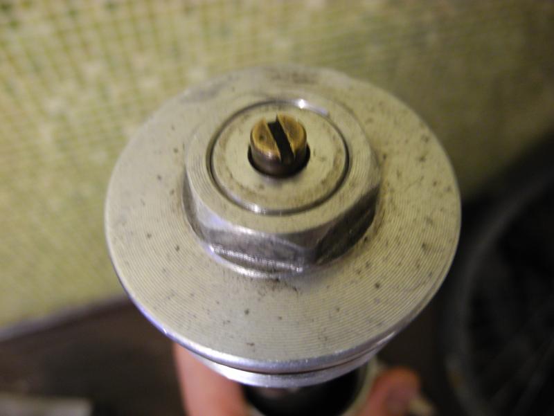

sketcher
сообщение 21.5.2017, 22:18
Сообщение #3790
Сообщений: 42
Регистрация: 7.5.2012
Вставить ник Цитата Из: Петрозаводск
Мотоцикл: rmx

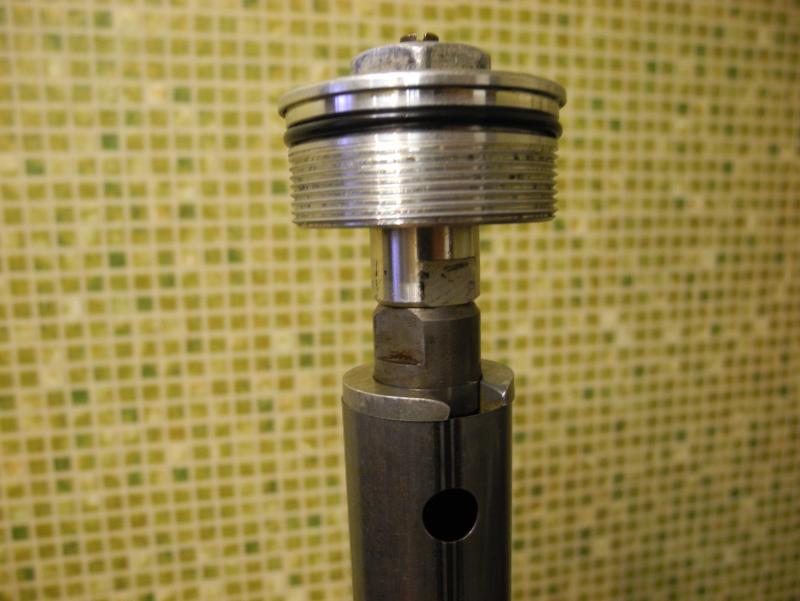

Может кто знает что это за вилка? Диаметр пера - 43мм. На штатных вилках вроде как 45мм.

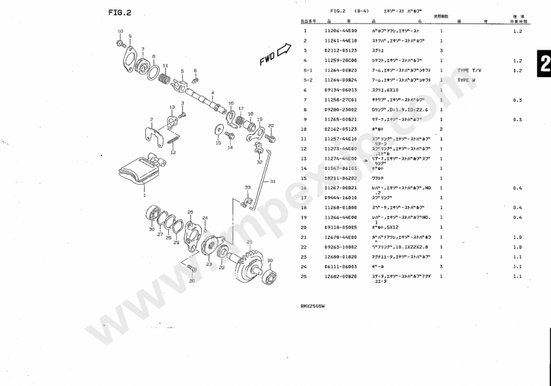

возвратная пружина мощностного №12 (11273-44Е00) у моего мопеда сильно стерта с боков (до половины сечения самой проволоки) ,по всей длине. Оригинальная стоит копейки, но доставка импекс мегазип. Думаю, подобрать аналогичную и не париться, или париться и доставать оригинальную. Смущает неизвестное усилие сжатия этой пружинки и материал (если подбирать), оно ж по идее влияет на момент открытия клапана. С другой стороны сейчас она прослаблена по сравнению с новой, но все работает вроде.
Upd: заказал на емексе, пишут 150 р /32 дня.
Pawelzel
сообщение 2.6.2017, 14:56
Сообщение #3792
Сообщений: 147
Регистрация: 5.10.2013
Вставить ник Цитата Из: Ярославль
Мотоцикл: RMX250SN
Обычная вилка с RMX250S на 13 раме. По каталогу все запчасти на неё есть

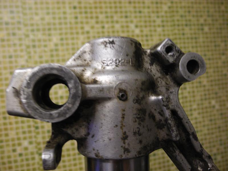

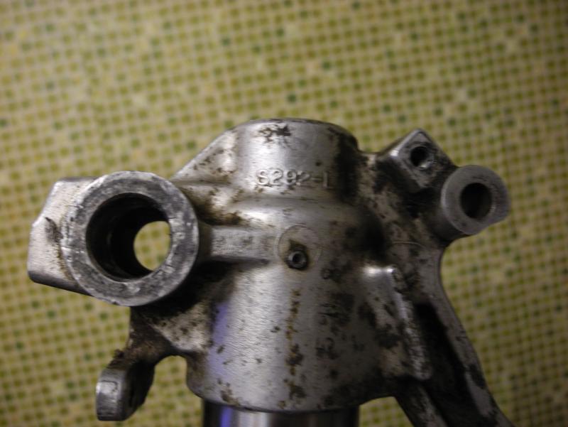

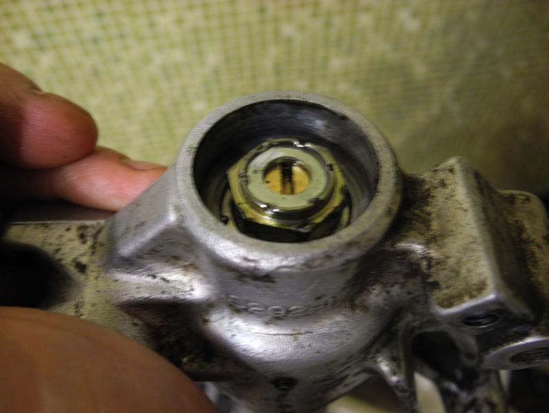

Привет всем, дошел я таки до 2т на старости лет smile.gif РМХ 40сил, мотор 13й, откатал конец прошлого сезона и начало этого, все-таки поборол лень и вскрыл мощностные клапана, оказалось вовремя. Спайсеры разбиты в хлам, на одном ноже уже приличная канава набита, отсюда вопрос: из чего лучше точить спайсеры, и можно ли восстановить нож, агроном например?
С мегазипа заказать не проблема (уже заказано) но ждать долго а токарь и аргонщик под боком
Djebel 200 + Suzuki RMX250
Многие, в том числе и я пытались заварить эту канаву. Бесполезно! Даже не пытайся. Из какого металла точить, не представляю. Надо, чтобы схожие свойства были (прочность и термическое расширение). Я , как и писал выше, выточил целиковый клапан, из стали (внешне как у кроссача) езжу второй сезон, полёт нормальный. Весной снимал выхлоп, всё двигается, нигде не закусывает и не дрегается. Это, как мне кажется, единственный выход из этой ситуации

Ясно, спасибо.
Если не трудно, кинь ссылку где ты это писал, или хотя-бы примерно номер страницы в теме, а то с моим мобильным интернетом очень долго искать.
Пришло, 14 дней, норм.

двигатель с sj14 реально снять без снятия цилиндра и головки? интересует снятие мощностного (пружинку надо поменять возвратную, а поршневая уже стоит новая с оригинальными прокладками)
Mian
сообщение 23.6.2017, 17:58
Сообщение #3798
Сообщений: 992
Регистрация: 19.10.2010
Мотоцикл: CRM250AR-> RMX250SW
Репутация:   24
Да. Двигатель целиком снимается без проблем.

caandybar
сообщение 27.6.2017, 0:50
Сообщение #3800
Сообщений: 57
Регистрация: 24.1.2017
Вставить ник Цитата Мотоцикл: RMX'99
лапку кпп нашел на авито moose racing за полтора рубля, как раз от рмх. )
