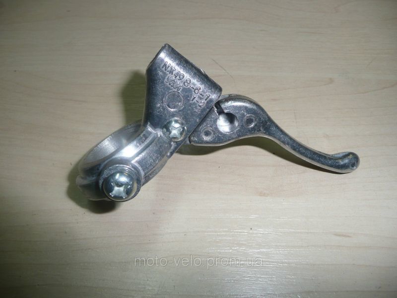

Цитата(Артём24 @ 21.5.2017, 17:38) *
Всем привет. Мужики, подскажите. Учусь делать вилли на xr650r и все в принципе получается. вот только когда баланс ловлю, то с карба бенз течет. и мот не едет. переливает как бы. почти глохнет. и падаю обратно на два колеса. это у всех так? или у меня с карбом что то? и как это устранить? что то там заткнуть может надо?
Если угол делать меньше, то есть колесо переднее на меньшую высоту поднимать, то баланса нет и набираешь скорость. он едет без проблем. а вот угол больше делаешь (чтоб вилка была примерно паралельна земле) и перебоит.
И заодно подскажите, от чего рычажок декомпрессора приделать? может универсальные есть какой или тюненый? а то родной 1500р. жаба давит, а мой каким то чудом сломался при падении(((
Заранее спасибо!)
Если родной карб, то только замена карба может помочь.Рычажок от любого кросса подходит, который на горячий пуск стоит.

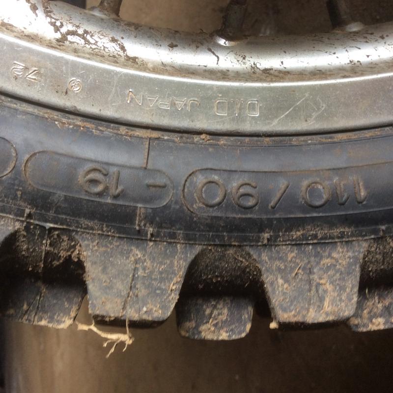

Колесо от CR 98г встало как родное
adel
сообщение 26.5.2017, 12:41
Сообщение #2300
Сообщений: 1306
Регистрация: 27.8.2014
Вставить ник Цитата Из: Эквадор
Мотоцикл: YZ450Fi -> YZ450RRe -> Китайская скутерета 110сс
China popular sk250gy-4
у меня стоит от СР уже третий год)
