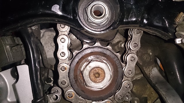

Крепление ведущей звезды. Она крепится болтом. Недотянешь - выкрутится, перетянешь - сломается. Известны и те и другие случаи на ходу.
сообщение 24.5.2017, 14:04
Сообщение #157
Сообщений: 7799
ну эт не критично. на дрз400 тоже болт. проблем не доставляло.

ну эт не критично. на дрз400 тот же болт. проблем не доставляло.
На дрз другая система. На шлицы вала одевается стопорная шайба , гайка закручивается, и края шайбы обжимаются вокруг гайки.
bord-51
сообщение 24.5.2017, 23:54
Сообщение #160
Сообщений: 3265
Регистрация: 11.4.2013
Репутация:   42
О как. На китайской 200ке значит как на ДРЗете сделали.
