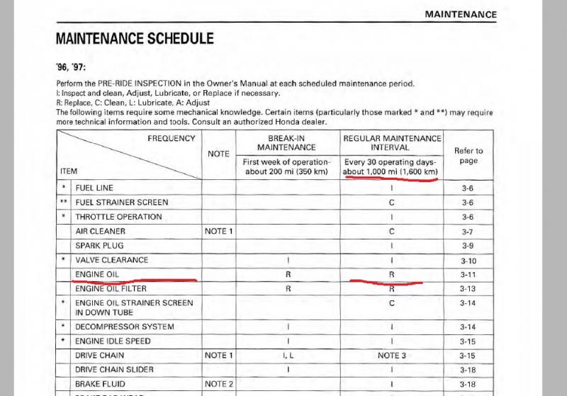

1. Подходит ли защита картера к моему мотоциклу от ХР 250?
2. Информация по замене масла расхожа в разных форумах, пишут от 1000км до 6000км. Так всё же какой интервал замены?

1-не знаю, но скорее всего нет,рамы разные.
2-замена от 1000 до 2000, смотря как ездить и какое масло лить. 6000-это скорее всего для мотарда.
3-только гофры, самая эффективная защита. В твоем случае чулки на перевертыш.

В мануале для хр400р интервал замены масла 1000 миль,это как минимум 1500 км,откуда берут цифру в 1000км не знаю...
На своём хр400р масло меняю через 2000-3000 т.км.(потому как не постоянно дебри штурмую на нём,но и по городу частенько езжу),
для гражданских мотардов интервал ещё больше 5 т.км в среднем,но если юзать их по жесткому лучше немного почаще,раз в 3-4 т.км.
И правильно делаешь, т.к. данный разброс между гражданскими и спортивными версиями мотоциклов с одинаковыми моторами (это и 400-ки и 600-ки), официально прописанны в мануалах. И давно проверено на практике многими wink.gif

Цитата(koshey- @ 16.4.2016, 15:59) *
И правильно делаешь, т.к. данный разброс между гражданскими и спортивными версиями мотоциклов с одинаковыми моторами (это и 400-ки и 600-ки), официально прописанны в мануалах. И давно проверено на практике многими ;)
Теперь понятно откуда берут 1000 км,это для более свежих хр400))),просто у меня мот 96 года и в мануале для него вот что написано
c XR650R такая же история - раннний мануал оперирует цифрой в 1000 миль, а поздний уже 1000 км при регламенте замен масла smile.gif
