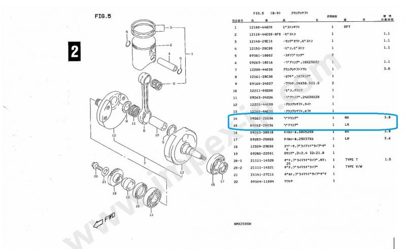

Linkshunter
сообщение 17.7.2017, 14:16
Сообщение #3822
Сообщений: 2109
Регистрация: 4.1.2015
Мотоцикл: Beta 300 ракинг "22
а чем отличаются коренные левый и правый?почему на микрофише они разными позициями с одним партномером.
Mian
сообщение 17.7.2017, 14:52
Сообщение #3823
Сообщений: 992
Регистрация: 19.10.2010
Мотоцикл: CRM250AR-> RMX250SW
Репутация:   24
Ничем они не отличаются
