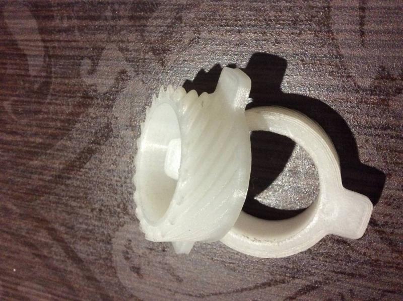

Купил джебел с неработающим спидометром (из-за заклинившего троса полностью сточилась шестерня), заказал в Китае новую. Ждать пришлось месяц что не очень радует.
Повертел в руках и подумал а почему бы не напечатать такую же, благо 3Д принтер под рукой.
Потратил вечер на чертеж и вуаля:
Протестировать еще не успел, но подход, ИМХО, имеет право на жизнь))
Если кого заинтересует, могу выслать чертеж на почту, или выложить в теме.
В принципе в мотоцикле достаточно пластиковых деталей которые можно без проблем напечатать.
Пытался также напечатать для дрз400. Как измерял угол наклона зубцов? Можешь выслать в stl если не сложно.
Несколько постов назад выкладывал архив с stl и исходниками для FreeCAD.
Угол 60, подбирал на глаз, сравнивая с эталонной шестерней, допускаю что мог ошибиться.

На счет распечатки на 3d принтере, распечатал по выложенной в теме 3d модели за 200р. abs пластиком. Развалилась шестеренка на слои, недостаточно прочным выходит соединение между слоями. Хотя может я где накосячил, или распечатали неудачно, не знаю.

Я уже больше года печатаю шестеренки на продажу ( на Джеба нет). Рекламаций не было.Из отзывов, правда, по большому пробегу только один- пробег около 8000, все хорошо. Обычно отзывы редко пишут, когда все хорошо. А уж отрицательные себя ждать не заставят. Таких не было. Используй материал нейлон. С ним все будет ок. Размеры тоже могут плавать на разном оборудовании/по разному настроенному. У меня штук пять первых уменьшали/увеличивали размеры макета, чтобы получилось идеально. Так что пробуй ещё, все получится.

Напечатал на этот раз нейлоном по совету Карандаша, и при этом внутреннее отверстие в макете увеличил на 0.5мм, т.к. у меня довольно ощутимо поедена ржавчиной ось шестеренки и возможно первая попытка не удалась как раз из-за малого внутреннего диаметра. Прошла уже 500км примерно, разбирал недавно, глянул, почему-то уши теперь не прямые, а загнутые в сторону зубьев шестерни, а в остальном все хорошо, повреждений не видно. Разве что за эти 500км весь литол в узле стал из желтого чёрным.
Ещё из проблем, при печати заваливаются зубья, т.е. сначала они под одним углом, через 3-4 мм от основания они немного "упавшие", что ли, угол к плоскости на которой стояла шестерня при печати становится острее. Думаю настройками принтера можно пофиксить это, но я печатал за денежку у моделистов и в общем-то пофиг, не видно чтоб работе особо мешало.
Ещё не знаю проблема-нет и в чём вообще причина, но иногда едешь и на спидометре показания скачут на 3 км\ч, т.е. показывает 42 или 45, 42 или 45, сменяется довольно быстро. А иногда всё норм. В общем-то пофигу, но наверное стоило упомянуть.

Ну вот и отлично)) У меня уже статистика обновилась, 12000 км пробега. Все ок.
