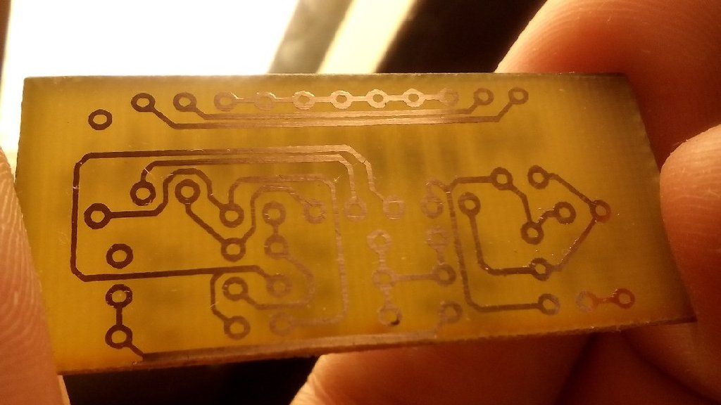

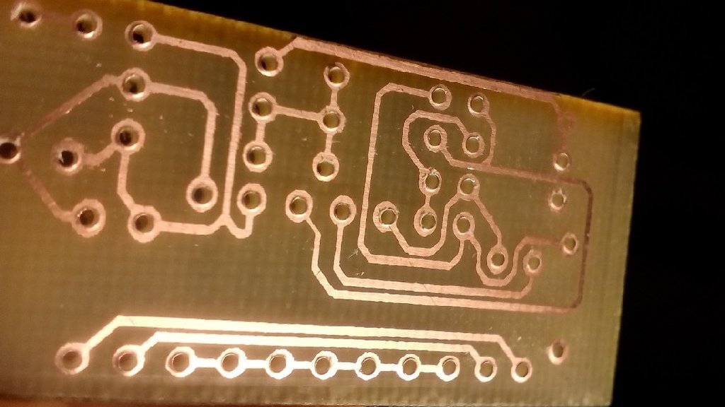

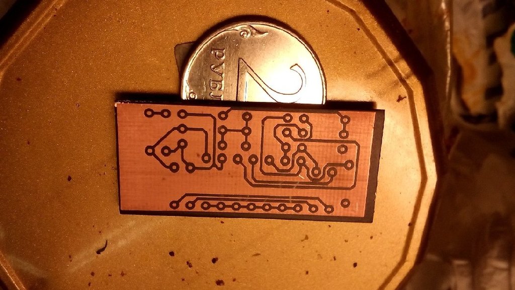

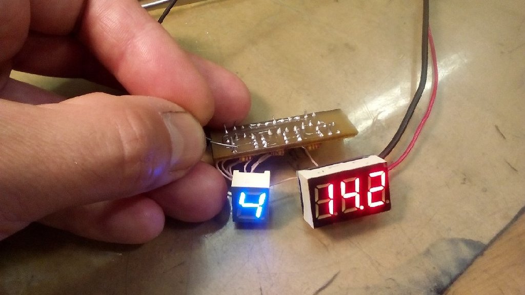

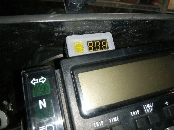

Vladikas
сообщение 30.6.2020, 11:08
Сообщение #369
Сообщений: 187
Регистрация: 23.1.2020
Вставить ник Цитата Из: Кёниг
Мотоцикл: Балтмоторс 250 эндуро (был)
Suzuki Djebel 250XC 2007

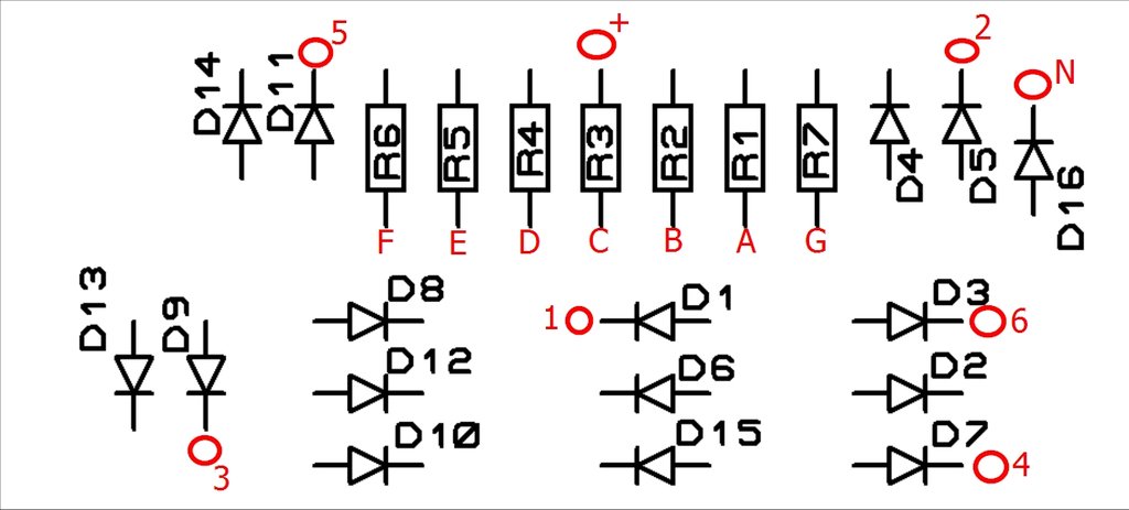

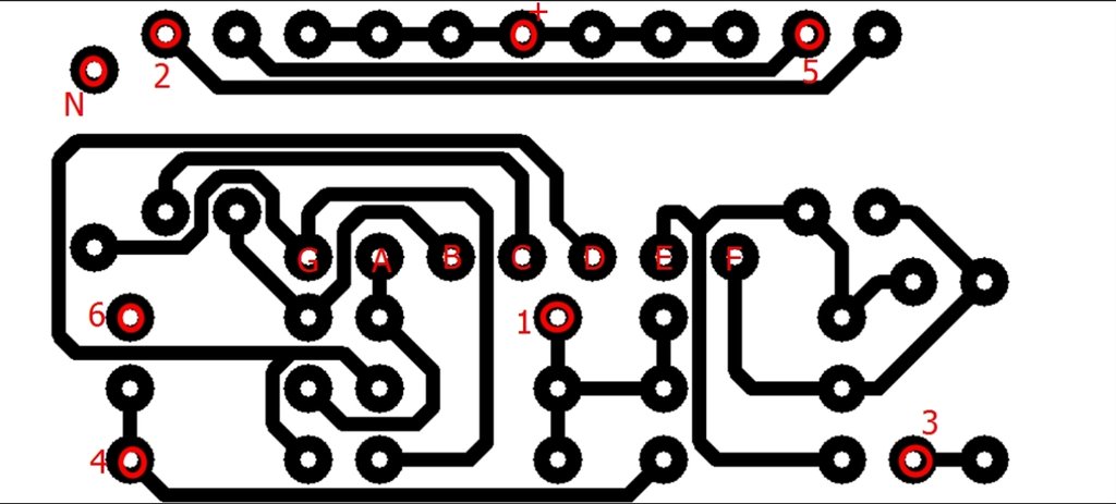

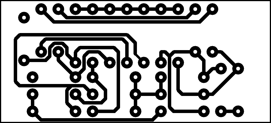

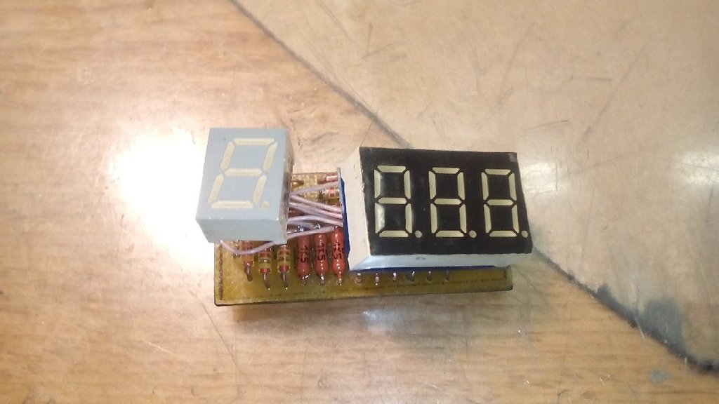

Продолжаю делать. Покрасил фольгу нитрокраской, потом выжег лазерным гравёром. Размер картинки 40,2мм на 18,4мм. Травил хлорным железом.
Резисторы в итоге сделал по 1,5кОм (а то слишком большой ток был).
200
сообщение 5.7.2020, 9:37
Сообщение #370
Сообщений: 1383
Регистрация: 21.4.2010
Мотоцикл: DR250 GPS
Репутация:   71
Раз изготовил плату, то и индикатор бы развел, вставил в плату. А так лишняя работа проводами паять.
Детали smd позволили бы размеры платы уменьшить. Да паяются они быстрее, чем ножки загибать и кусать.
В цене разницы почти нет.
Ну и по схеме. Почему использовал индикатор с общим катодом?
Это потребовало постоянного протекания тока через много резисторов, отсюда и нагрев.
Vladikas
сообщение 5.7.2020, 11:26
Сообщение #371
Сообщений: 187
Разводил и так и эдак. Но на таких размеров плате не получается с индикатором развести (либо детали не все влезают, либо двухсторонний монтаж надо делать, чего мне не хотелось). Потому выбрал этот вариант для изготовления. Мне как бы не сложно несколько проводков припаять. SMD у меня нет, а эти были, так что разводил под них. Индикатор тоже был. Схему не я придумывал, нашёл на просторах.

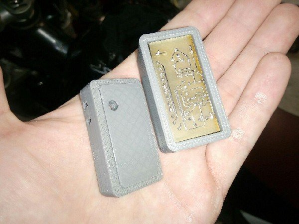

Vladikas
сообщение 10.7.2020, 11:42
Сообщение #372
Сообщений: 187

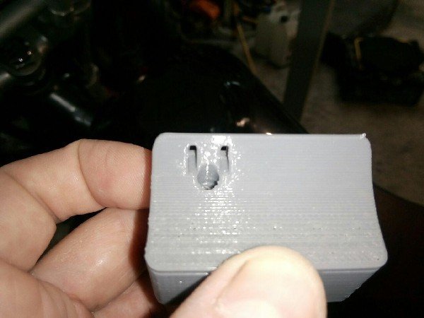

Крепить буду на двухсторонний скотч к кронштейну, на котором висит приборка. Файлы stl форум не позволяет грузить. Так что, если кому надо, то потом кину на файлобменник. (Добавил ниже в этот пост).
PS Файлы для печати, исходники для Компаса3Д и файл протеуса.
Сообщение отредактировал Vladikas - 10.7.2020, 13:31
watercat
сообщение 27.11.2020, 11:25
Сообщение #373
Сообщений: 340
Регистрация: 22.10.2019

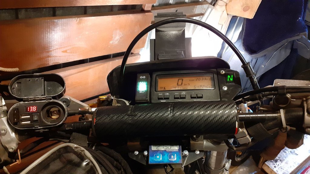

В ожидании наступления зимы (тьфу3р) и в благодарность за полученное в сезон мегаудовольствие украсил мотоцикл светящимися цифирками. Контактная группа - с Али, уже упомянутая в теме (конечно, вручную стачивать её фланец - удовольствие сомнительное...), индикатор оттуда же, в хламе нашлись герметичные разъёмы и провод МГТФ. Итог на фото. Ветровик снят, он всю конструкцию полностью закрывает. А, ещё прилепил тахометр (в основном ради счётчика моточасов, ну и откалибровать свои уши )
