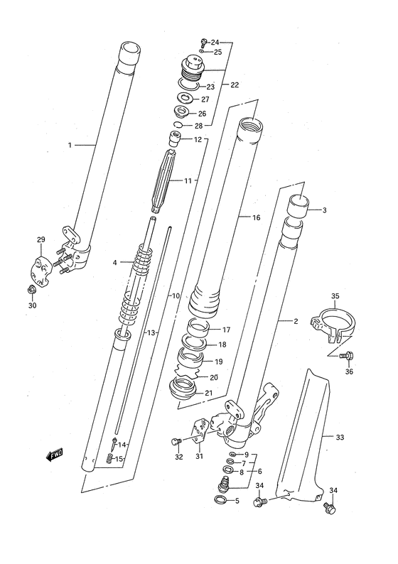

У меня есть вилка Showa 45U от suzuki RMX250 1994-1995 гг. Хочу ее поставить на ДР650. В имеющихся на форуме мануалах информации по этой конкретной вилке нет.
Хотел бы узнать какие у нее стандартные регулировки сжатия- отбоя по кликам, сколько мл. жидкости в перо, oil range level -----mm.
Поделитесь знаниями плз.

Цитата(^..^ @ 15.10.2017, 14:38) *
Уважаемые 2х тактники.
У меня такая
а на рм не такая?

Цитата(Linkshunter @ 17.10.2017, 15:39) *
а на рм не такая?
стр 157 и далее
https://drive.google.com/file/d/0B-SYGAaTtZ...FFUZThyVjg/view
По внутренней начинке другая, да вообщем то траверсы и копыта тоже чуть, чуть другие. На РМ масла в перо заливается 367 мл ( софт) 362 (стд)
У меня когда то была вилка РМ250 (2001) 47 мм - вот она такая же.
Цитата(meganikus @ 17.10.2017, 13:42) *
650 мл. в перо
Брат! Че то как то много 650 в перо. Это точно? (Хотя на обычной вилке 45мм (неперевернутой) RMX250 1996 г. по стандарту 627 мл. -120 мм)
А по кликам , что там подскажи.
а на рм не такая?
стр 157 и далее
Вот в мануале на РМ 125 - вроде бы похожа - std 373 ml / 5W/ 9 кликов компрессия, 11 кликов отбой. Мегазип дает эту схему
в рм вилке отдельно в демпфер заливается 180 мл.
я в такую вилку лил по уровню (вытаскиваешь пружину, складываешь вилку и льешь до 120 мм (минимум) если память не изменяет...
вот количество кликов у меня разное но с этим я еще не разбирался....
Понял. Будем пробовать методом научного тыка.
Спасибо
Спасибо
и там по мануалу надо прокачивать шток... (впринципе мануал что есть тоже подходит - внутрености одинаковые...)
