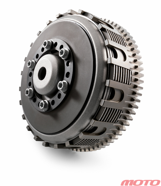

Dalnoboi
сообщение 30.9.2017, 21:28
Сообщение #815
Злобный дальнобойщег
Сообщений: 7563
Мотоцикл: Beta 300 RR 2019
EXC 300 Tpi 2019
Репутация:   163
Цитата(alistair @ 30.9.2017, 18:25) *
Скажи пожалуйста, то что сцепу немного ведет - это нормально? Раньше я как-то и не замечал, похоже так было с самого начала. От стартера мот не едет, но если катить на выжатом сцеплении, разница с нейтралью есть.
Нормально что туго катится на нейтрали. Таки пакетное сцепление, зазор между дисками в пачке 0,1...0,2, и ничто не обеспечивает идиально ровного расхождения дисков.
На пластинчатом сцеплении обратная сторона крышки корзины ступенчатая. Размещение болтов в отверстия в проекции самых высоких выступов-мягкое сцепление, в углублении жесткое. С наружной стороны так же отверстия отмечены x y z При установке одного из болтов в отверстие у или х приведёт к безусловному попаданию остальных болтов в соответствующие отверстия с соответствующей ответной высотой внутри. На пружинном сцеплении такого нет.
Вот на такой корзине положением кольцеобразной крышки меняется жесткость выжима, на снимке видны свободные отверстия под иную жесткость.
Телефон 8 910 252 84 84.
alistair

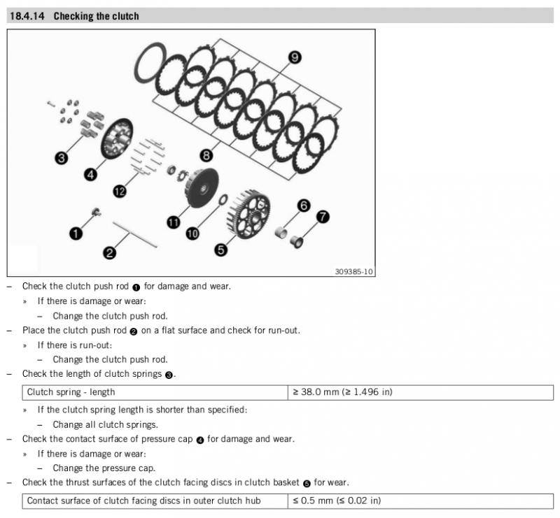

сообщение 1.10.2017, 11:31
Сообщение #816
Велосипедист
Сообщений: 5585
Регистрация: 24.11.2009
Репутация:   38
Вроде у фрирайда обычная конструкция сцепления, с пружинами. Вот такая картинка в мануале:
Dalnoboi
сообщение 1.10.2017, 12:46
Сообщение #817
Сообщений: 7563
EXC 300 Tpi 2019
Репутация:   163
Тогда в пролёте, качайте руку.
