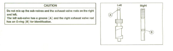

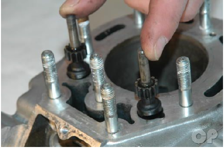

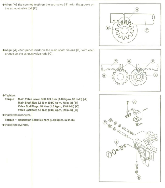

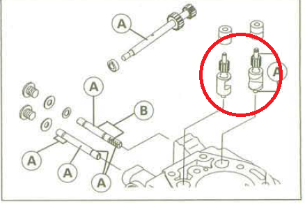

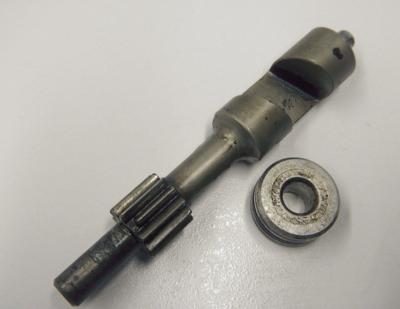

Парни!
Решил перебрать мощностной клапан на kdx220 и при сборке возник вопрос.
Вот эти вертикальные штуки имеют внизу прорези, куда они должны смотреть? я так понял, они меняют направление движение газа на выпуске.
В мануале на схеме они ставяться прорезями смотрящими в центр. Как их ставить?
Kn1ght
сообщение 15.1.2018, 10:56
Сообщение #1608
Сообщений: 2749
Регистрация: 25.7.2014
Мотоцикл: KTM EXC 250 2017
Цитата(strekov @ 13.1.2018, 22:30) *
Парни!
надо полистать мануал чуть дальше, там все написано.
Гараж 282
strekov
сообщение 17.1.2018, 18:59
Сообщение #1609
Сообщений: 19
Регистрация: 14.6.2017
Мотоцикл: KDX220
2 зуба отличаются цветом, точняк!!! спасибо )
