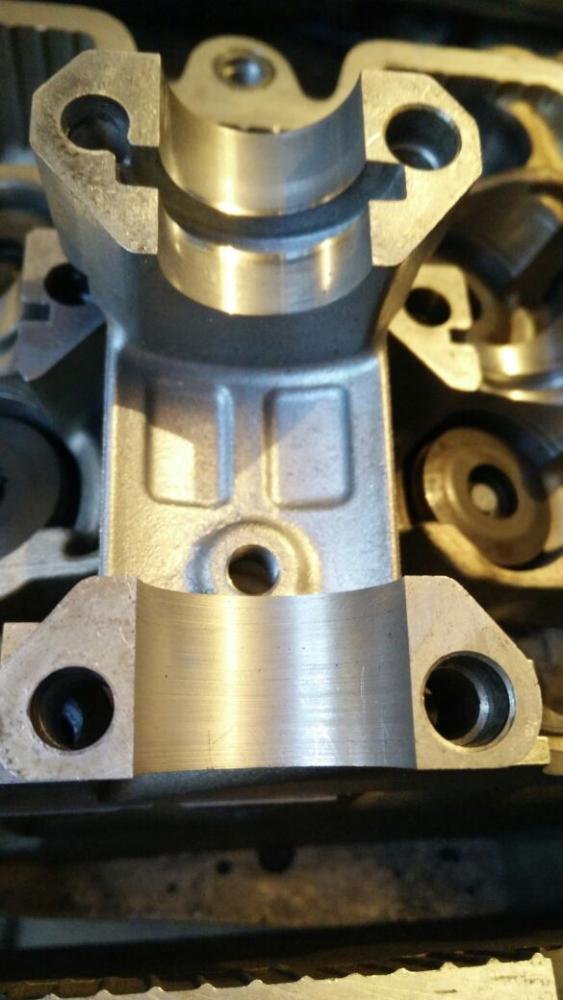

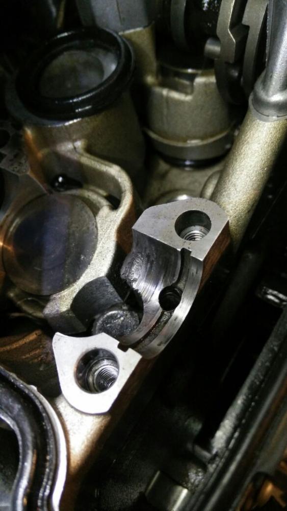

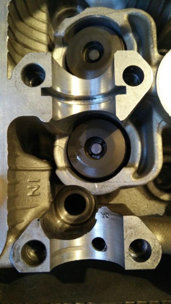

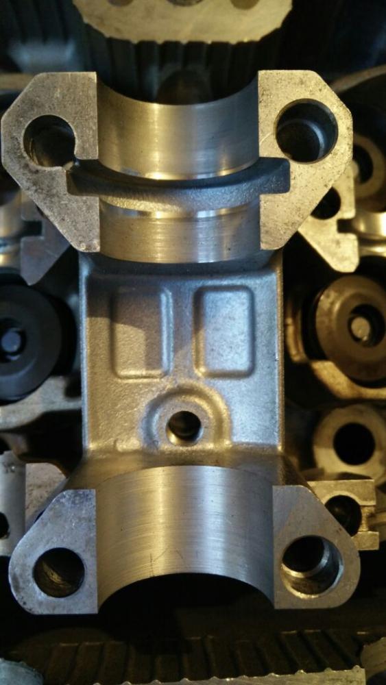

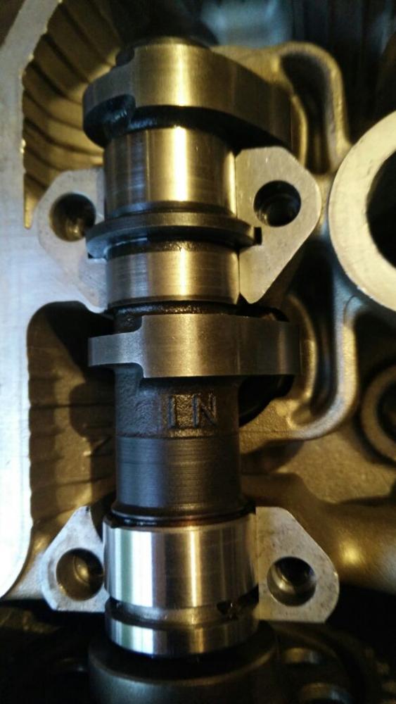

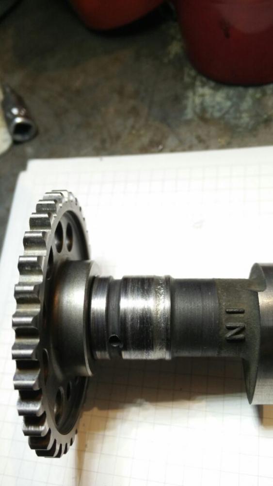

Так что моторы ни при чем, так кончился бы ЛЮБОЙ мотор, хоть суза, хоть кава, только у последних кончилось бы вообще все, ибо у них в части пар трения не подшипники, а постели
Кстати, сетка в раме есть и на ДРЗ, ее ставят на все моты с сухим картером, т.к. любая соринка крупнее сетки заклинит и размолотит масляный насос)
По Сузуки DRZ400S есть опыт знакомых с масляным голоданием:
Залили масло, как оказалось, паленое, выгорело постепенно за 100км (похоже забыли долить масла после первого прохвата, там поллитра влезает еще)
После этого со слов владельца начал плоховато тянуть, но он продолжил ехать и еще через пару минут внезапно заглох и больше не заводился даже с толкача вниз с горы
Дотащили на веревке домой, долго искали причину, т.к. метки все совпадали, пока не обнаружили, что кулачки смотрят как-то не так
Оказалось, что распредвал заклинило в постелях и провернуло на звезде, которая как оказалось вообще без шлицов и даже без шпонки, чтобы фиксироваться в одном месте!
Поэтому когда они проверяли метки, все было норм, ведь звезды не провернуло smile.gif
Цитата(plastilinko @ 20.2.2018, 16:57) *
кстати а если серьезно, там не научились еще делать ремонтные вкладыши на эти постели?
Этот ДРЗ попытались восстановить таким способом:
Проточили постели, наварили на распредвал, звезду отцентровали и посадили, вроде на шпонку
Сезон докатал, но я предполагаю, что головку он ищет или уже нашел
Так что на Сузуках ни в коем случае нельзя допускать езды без масла! smile.gif

Чел более менее грамотный попался, говорит, постоянно кулачки варит на УАЗиках, еще никто не возвращался biggrin.gif
Я вот тоже как-то скептически к этому отношусь, но похоже, что 2000км оно прошло, ожидаем вскрытия
Вот фото как было задрано:
И как наплавили распредвал на этом DRZ400:
Хотя с виду они сверху запрессовали втулку, а не наплавили..
plastilinko
сообщение 21.2.2018, 9:34
Сообщение #150
Сообщений: 3357
Регистрация: 30.6.2014
чот по-моему зря они маслоканаву заплавили, не просто так же она там
