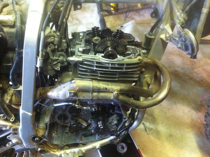

Такие работы распологают к тому, что бы сделать инспекцию самой головы, очистить нагар, с поршня, с камеры сгорания, с тарелок клапанов, если надо слегка их притереть, и поменять маслосъемные колпачки.
Это нормальный ход.
На моем хрюнделе был еще один прикол, потекли резьбы в цилиндр, куда вворачиваются четыре основных болта крепления головы, и пришлось выточить четыре шпильки, нарезать в цилиндре новые резьбы, ввернуть туда эти шпильки, и головка обжималась уже четырмя гайками, это было не просто, ибо места там очень не много. smile.gif
Добавлю....
Меня даже не удивляет сам момент. Когда приходит цепь, натяжитель на одноцилиндровом воздушнике, явно уже есть вопросы к состоянию не только цепи, а к всему этому блоку грм , клапана, звездам, если честно, просто махнуть цепь, и закрыть, это на нашему, по раздолбайски. smile.gif)))

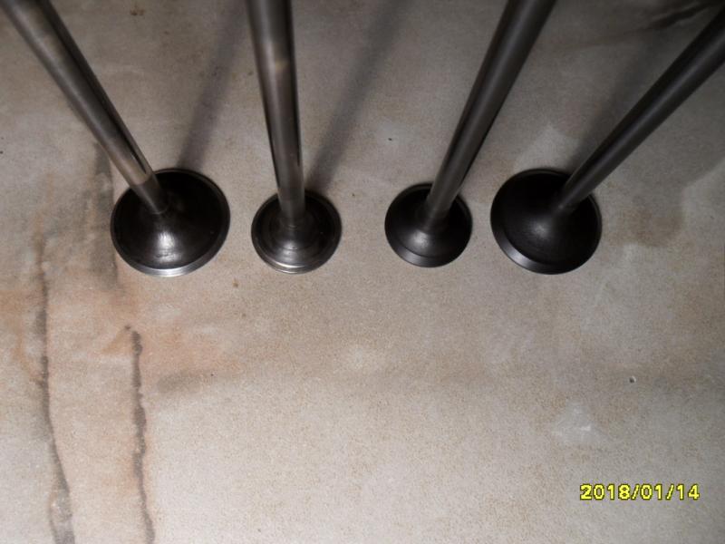

Народ вопрос по клапанам,моторчик из 80ых на импексе хонда пишет производство прекращено.Подобрал от мазды размеры совпадают. У кого то есть практика использования автомобильных в мотоцикле с воздушным охлаждением?

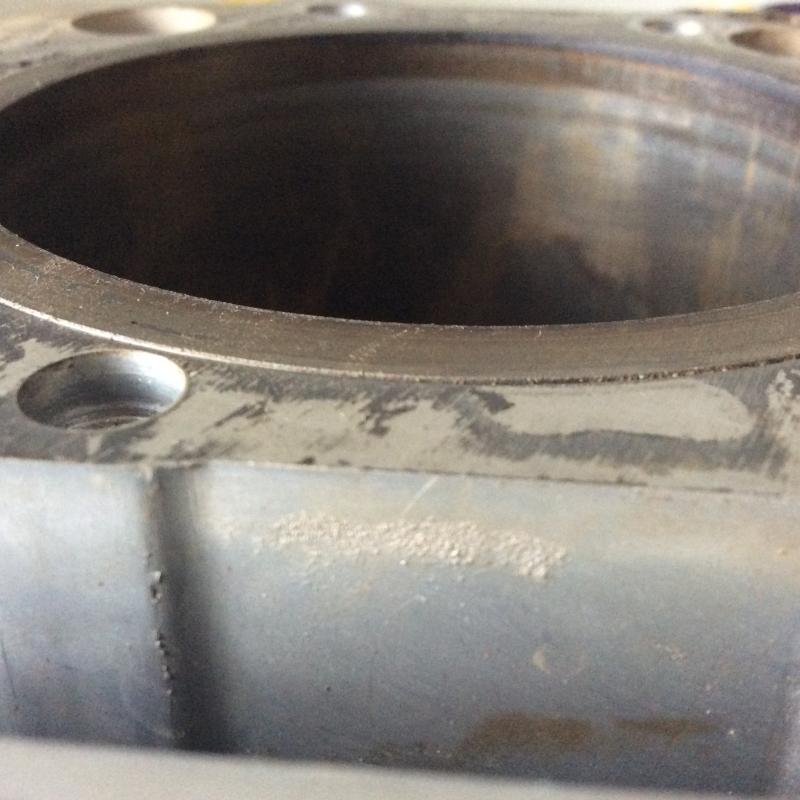

Отмывал сегодня цилиндр от 600-ки и увидел что гильза выпирает над плоскостью.сломал всю голову-как быть?
