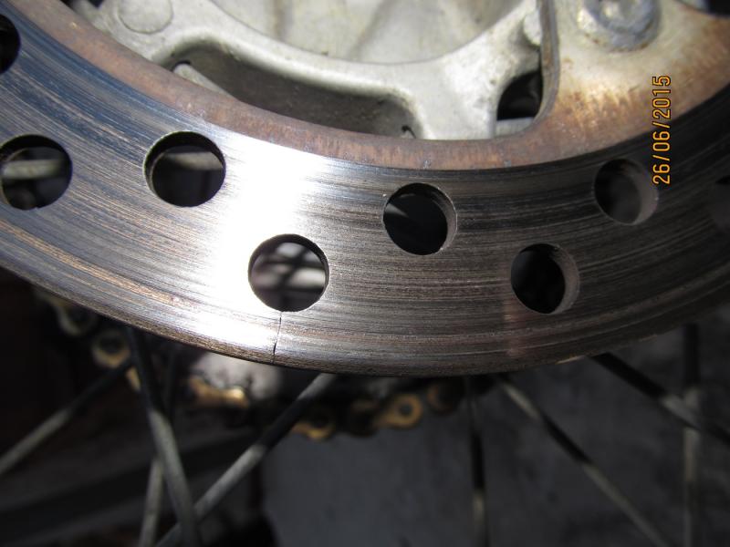

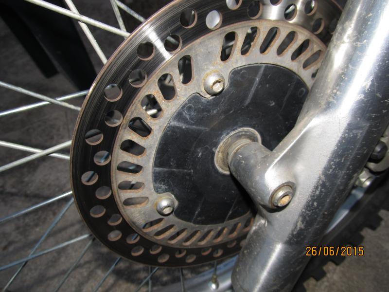

всем привет! от чего может пойти трещина на тормозном диске. сразу говорю, что выработки нет!

Разогнали до максималки, а тут бац Ионическое море, тормозили-тормозили-невытормозили, и бултых в море Ионическое, термоудар, трещина. Сразу говорю, что это версия!
ЭТАПЯТЬ!!
все было так, как описано, только я успел оттормозиться)) ну и было это в горах кагбэ.
короче катался на очень длинных и крутых спусках. диск перегрел, но в море не падал. вот загадка.
Если выработки нет, значит новый. если новый, то скорее всего не ОЕМ. Ну, а если не ОЕМ, то отчего угодно. biggrin.gif

или это нормально и кататься дальше пока совсем не раскрошиться? особененно беспокоит задний диск

Фтопку такие диски, я бы менял.
А выработки разве совсем нет?

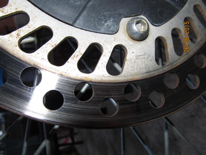

Мотоцикл: XR600R '96
на переднем есть, но не критично. на заднем реально почти нет выработки. как будто он 200 км проехал всего. мапед купил недавно, конгда менялись диски хз.

поменяй, тормоза это самое важное)
эти шестисоткубовые чудовища двигателем тормозят лучше чем тормозами. Трещины были ДО перегрева? Диски и в самом деле похоже какая-то некачественная поделка.

не знаю. мопед на днях купил. за недорого.. когда брал, смотрел ток на износ дисков. на трещины не обращал внимание. аборигены говорят мол это частое явление тут на мото типа кросс.

Это оригинальные диски. Трещины сквозные?
Перегрел - молодец, меняй теперь. Если он колоться начнёт на ходу, ты сальто будешь исполнять

это оригинал!?? shok.gif на одометре 15к км. неужели это правда?
на заднем сквозная трещина. на переднем нет. один овощ теперь тормозить низя пока диски не куплю.
